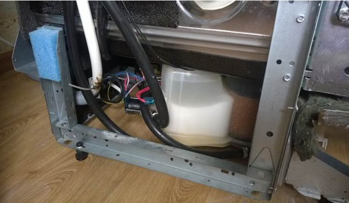

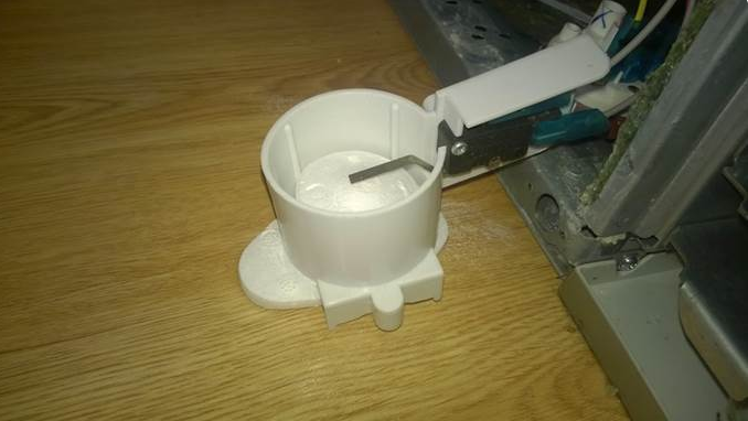

Tắc nghẽn nước gây báo lỗi e4 Bạn có thể khắc phục sự cố thiết bị bằng cách thay thế các bộ phận. Để thực hiện việc này, hãy tháo rời máy rửa bát theo sơ đồ sau: Rút phích cắm ra khỏi ổ cắm; Tắt đường ống nước được vặn vào ống dẫn nước vào, nguồn cấp nước, sau đó tháo các vòng đệm cố định; Chuẩn bị xô và giẻ lau phòng trường hợp nước vẫn còn bên trong máy; Lấy tất cả các giá đựng bát đĩa ra khỏi máy; Nhẹ nhàng đặt máy nằm nghiêng; Sử dụng tuốc nơ vít và cờ lê, vặn các vít cố định giữ tấm lưng sau cũng như pallet. Nhớ tháo nắp trên cùng. Giờ đây, bạn không chỉ có thể kiểm tra máy bơm mà còn có thể kiểm tra tất cả các “đường dẫn” khác của máy rửa bát; Bây giờ hãy kéo aquastop ra khỏi máy. Thiết bị này chặn rò rỉ trong trường hợp xảy ra sự cố hệ thống xả nước không kiểm soát được. Aquastop đây là ống cấp nước thông thường cho các thiết bị gia dụng,chỉ được bao bọc trong một vỏ bảo vệ đặc biệt với một thiết bị chặn nước trong trường hợp các tình huống không lường trước được: ống dẫn nước, rò rỉ do vết nứt. Hệ thống Aquastop tiêu chuẩn bao gồm các phần chính sau: lắp ráp van cơ học hoặc điện từ; ống dẫn nước vào thiết bị; pallet; phao; dây an toàn; nút reset của nước dư thừa. Bây giờ cảm biến đã được tháo ra, bạn có thể tiến hành trực tiếp công việc sửa chữa và lắp đặt. Ưu điểm chính của vị trí đặt máy bơm là bạn không phải tháo rời hoàn toàn và không phải chụp ảnh lại quá trình tháo gỡ vì vị trí của các tấm vỏ vì khá đơn giản và dễ nhớ.

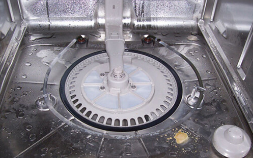

Hệ thống Aquastop trong máy rửa bát Sau khi tháo rời máy, dùng giẻ thu hết nước rò rỉ rồi tiến hành kiểm tra. Nếu ống nối đầu phun với máy bơm bị rơi ra, hãy nới lỏng kẹp giữ chặt nó ở phía sau và kiểm tra ống từ bên trong. Thường nguyên nhân khiến ống bị rơi ra là do áp suất nước – có thể do tắc nghẽn trong ống mềm hoặc ở vị trí kết nối với các đầu phun. Nguyên nhân tắc nghẽn có nhiều, ví dụ cặn bã tàn dư của muối khoáng và các chất tẩy rửa còn đọng lại trong máy, theo thời gian muối cứng lại tạo thành lớp váng cứng, có thể dẫn đến sự cố của toàn bộ hệ thống thoát nước. Vì vậy, tốt nhất là bạn nên tuân theo các biện pháp phòng ngừa - thêm muối đặc biệt khi khởi động máy rửa bát để làm mềm nước cứng. Nếu không, điều này có thể dẫn đến hư hỏng trên diện rộng mà bạn không thể tự khắc phục được hoặc bạn có thể phải mua một máy rửa bát mới.
