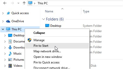

2. Lưu file Word trên PC
Nếu file Word của bạn tạm thời chưa thể lưu được, bạn có thể tạo một bản sao và lưu tạm nó trên máy tính. Các bước cần thực hiện là người dùng ấn chọn File, nhấn Save as và cuối cùng chọn This PC là xong.

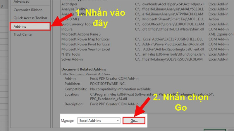

5. Tắt tính năng add-in Microsoft
Tính năng add-in hỗ trợ người dùng soạn các công thức, phương trình toán học, thêm chữ ký điện tử,... một cách nhanh chóng. Tuy nhiên, khi add-in bị quá tải hoặc lỗi cũng dẫn đến tình trạng file Word không lưu được. Với trường hợp này, người dùng có thể khắc phục theo các bước sau:
Lỗi không lưu được file word sau khi chỉnh sửa: Mách bạn nguyên nhân và cách khắc phục
Bước 1: Vào File, chọn Options. Bước 2: Chọn Add-in Bước 3: Tại mục Manage, chọn Com Add-in và nhấn Ok Bước 4: Chọn vào chữ Go, sau đó bỏ tích ở dòng chữ ở cửa sổ mới hiện ra rồi nhấn Remove. Bước 5: Nhấn Ok để hoàn thành.

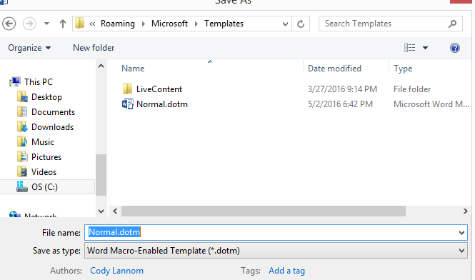

6. Thay đổi tên mẫu Normal.dotm
Mẫu Normal.dotm là loại file thường hoạt động khi người dùng sử dụng Microsoft Office. Nếu mẫu Normal.dotm này bị hỏng hoặc có vấn đề thì người dùng sẽ gặp lỗi không lưu được tài liệu trên Word. Bạn có thể khắc phục đơn giản theo các bước sau:
Bước 1: Mở File Explorer, vào ổ đĩa C chọn User rồi chọn UserName. Bước 2: Chọn AppData, nhấn Roaming rồi chọn Microsoft, sau đó chọn Templates. Bước 3: Tìm file Normal và đổi tên.
