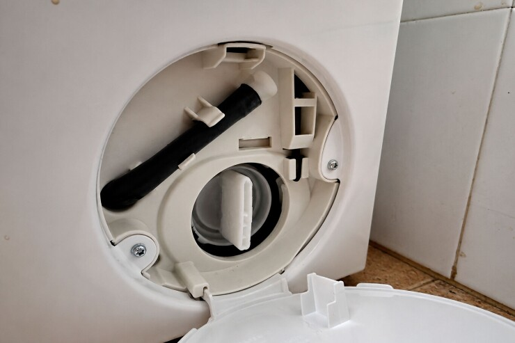

Dù là dòng máy giặt phổ thông hay các mẫu cao cấp, nhà sản xuất đều trang bị một bộ lọc bơm thoát nước. Bộ phận này thường nằm ẩn sau một nắp đậy nhỏ ở góc dưới mặt trước của máy.

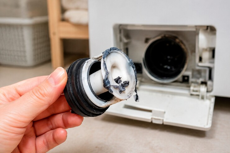

Nhiệm vụ chính của bộ lọc là tạo màng chắn giữ lại dị vật trước khi dòng nước chảy vào máy bơm. Trong quá trình giặt, tóc rối, xơ vải vụn, bùn đất, thậm chí cả cúc áo và tiền xu sót lại trong túi quần áo đều sẽ trôi về đây. Nếu không được dọn dẹp, lượng rác này sẽ đóng mảng dày, làm bít đường thoát nước của toàn bộ hệ thống.

2. Chuẩn bị đồ hứng nước: Mở nắp nhỏ ở góc dưới mặt trước. Chuẩn bị sẵn một chiếc khay mỏng hoặc đĩa sâu lòng đặt sát bên dưới, kèm vài miếng giẻ lau xung quanh vì bên trong đường ống luôn còn nước đọng.
3. Xả nước qua ống khẩn cấp: Đa số các dòng máy đều có một đoạn ống cao su nhỏ cạnh bộ lọc. Rút nhẹ ống này ra, mở nút bịt để xả hết lượng nước thừa còn kẹt vào khay hứng.
4. Tháo và cọ rửa bộ lọc: Sau khi nước đã chảy hết, đóng nút ống xả lại. Xoay núm bộ lọc ngược chiều kim đồng hồ để rút lõi lọc ra ngoài. Loại bỏ hết tóc rối, dị vật, sau đó dùng bàn chải mềm cọ sạch cặn bám dưới vòi nước. Đồng thời, dùng đèn soi kiểm tra xem có vật lạ nào mắc kẹt bên trong hốc máy bơm hay không.

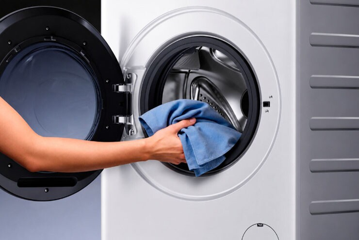

Khác biệt giữa vệ sinh bộ lọc và tự làm sạch lồng giặt​
Nhiều người lầm tưởng việc bấm nút "Tub Clean" (Tự vệ sinh lồng giặt) là đủ để làm sạch cả cỗ máy. Thực tế, chế độ tự làm sạch chỉ dùng nước và vòng quay để đánh bật cặn bẩn bám quanh thành lồng giặt. Số cặn bẩn này sau đó sẽ trôi thẳng xuống bộ lọc đáy, nếu không tháo ra vệ sinh thủ công thì máy vẫn sẽ tắc.
