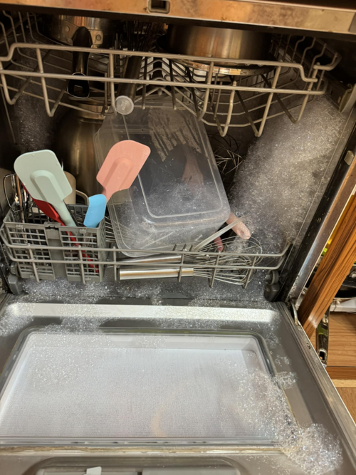

Không phải sự sáng tạo nào cũng đáng được khích lệ, mà thay vào đó phải trả giá. Chẳng hạn, máy rửa bát phải sử dụng chất tẩy rửa chuyên dụng, như muối rửa, nước bóng, viên rửa hoặc gel rửa. Tuy nhiên, có mẹ nào đó đã tinh nghịch tò mò thử cho nước rửa chén vào sử dụng xem như thế nào, vì nghĩ dù sao nước rửa chén cũng rẻ hơn nhiều so với viên rửa bát.
Và đây là kết quả ai cũng có thể hình dung:
Ui là trời, bọt tùm lum tùm la hết. Để làm sạch, phải lấy hết đồ ra, lau sạch bên trong máy, chạy lại chu trình rửa nhanh một lần cho xả nước xà bông nhanh chóng, sau đó chạy tiếp chu trình vệ sinh máy.
Lỡ dại một lần như vậy không hỏng được máy. Tuy nhiên, mất công mất buổi. Chị em nào có ý định xài nước rửa chén cho máy rửa bát thì cứ nhìn hình ảnh này nha.
