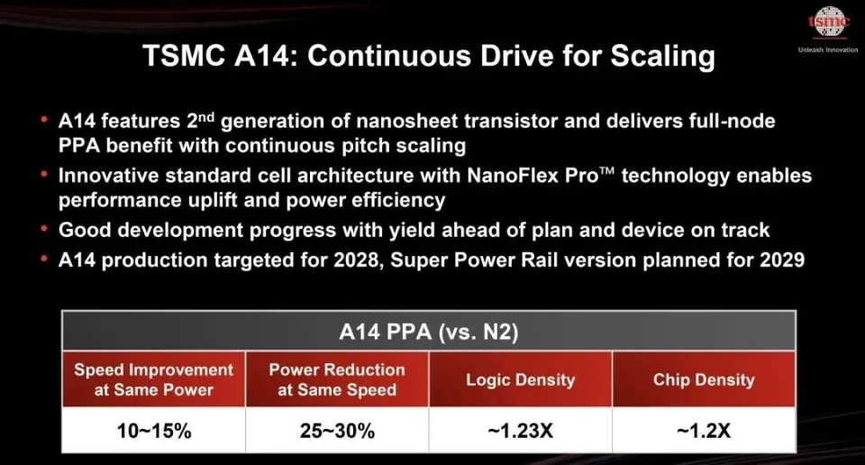

TSMC đang đẩy nhanh việc xây dựng các nhà máy phục vụ thế hệ chip 1,4 nm tại Đài Loan. Quy trình A14 dự kiến có thể nhanh hơn 10 đến 15% hoặc tiết kiệm điện 25 đến 30% so với N2 2 nm, hướng tới smartphone cao cấp, AI và điện toán hiệu năng cao.

Đây có lẽ là điều người dùng quan tâm nhất. So với quy trình N2 2 nm, TSMC cho biết A14 có thể tăng hiệu năng 10 đến 15% nếu giữ nguyên mức điện năng, hoặc giảm tiêu thụ điện 25 đến 30% nếu giữ nguyên tốc độ, đồng thời mật độ logic tăng hơn 20%.
A14 sử dụng transistor GAAFET nanosheet thế hệ thứ hai. Nói đơn giản, lợi ích của 1,4 nm không chỉ nằm ở việc "chip nhỏ hơn". Các hãng thiết kế chip có thể tận dụng tiến trình mới để tạo CPU, GPU và bộ xử lý AI mạnh hơn, tiết kiệm pin hơn hoặc đưa nhiều transistor hơn vào cùng một diện tích.
Đối với smartphone, điều này có thể giúp điện thoại xử lý AI trực tiếp trên thiết bị nhanh hơn trong khi giảm tiêu thụ pin. Với chip AI dành cho trung tâm dữ liệu, hiệu suất trên mỗi watt còn quan trọng hơn do các hệ thống AI hiện đại sử dụng số lượng rất lớn bộ xử lý hoạt động đồng thời. TSMC cho biết A14 đang nhận được sự quan tâm từ cả khách hàng smartphone và AI/HPC.
Tiến độ phát triển A14 hiện cũng khá khả quan. CEO TSMC C.C. Wei cho biết hiệu năng nguyên mẫu nội bộ đã đạt gần 90% mục tiêu, trong khi tỷ lệ thành công của SRAM 256 Mb thử nghiệm cũng tiến gần 90%. A14 đang trưởng thành nhanh hơn N2 khi so ở giai đoạn phát triển tương đương.
