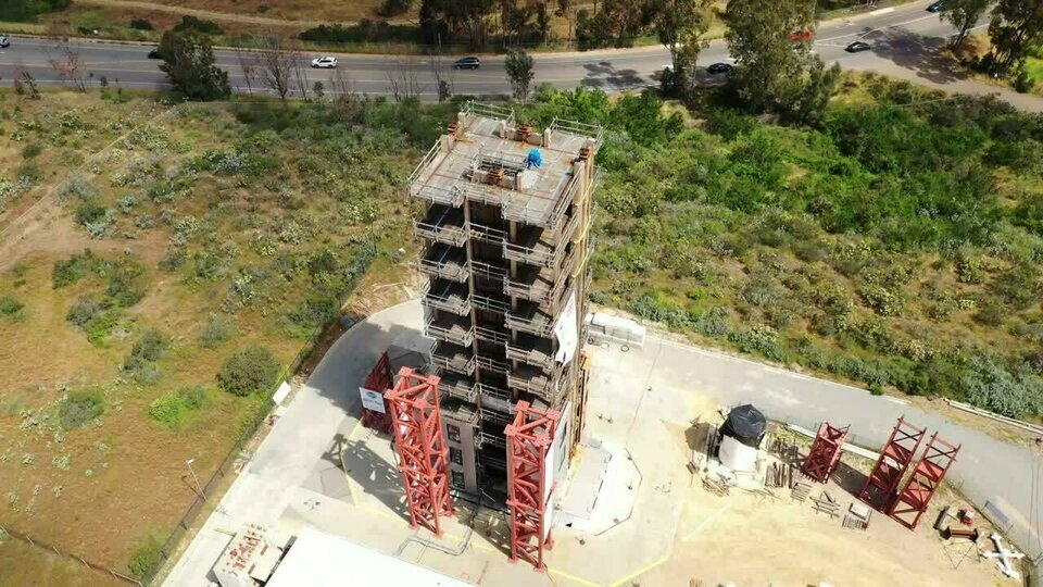

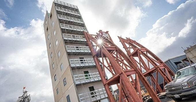

Ngay trong tháng này (tháng 6 năm 2025), bàn rung tại UCSD sẽ tiến hành một trong những thử nghiệm quan trọng nhất của mình: kiểm tra khả năng chống động đất của một tòa nhà 10 tầng được xây dựng bằng khung thép tạo hình nguội. Theo Eurek Alert, đây là hệ thống duy nhất thuộc loại này trên thế giới được đặt ở ngoài trời và có đủ khả năng để thử nghiệm một tòa nhà cao như vậy ở quy mô thật.
Hiện tại, các quy định xây dựng tại Mỹ chỉ cho phép các tòa nhà sử dụng khung thép tạo hình nguội có chiều cao tối đa là 20 mét, tức là khoảng 6 tầng. Nhóm nghiên cứu từ Đại học California San Diego và Đại học Johns Hopkins đang muốn tìm hiểu xem liệu những công trình cao hơn, lên đến 30 mét hoặc 10 tầng, có thể chống chọi như thế nào khi đối mặt với một trận động đất. Kết quả của thử nghiệm mới này sẽ giúp các nhà quản lý và kỹ sư xác định liệu giới hạn về chiều cao đó có thể được tăng lên một cách an toàn hay không.
Trong quá trình thử nghiệm, nhóm nghiên cứu sẽ khởi động bàn rung và tái tạo lại chính xác những chuyển động mặt đất đã được ghi lại trong các trận động đất kinh hoàng trước đó, bao gồm trận động đất Northridge 6,7 độ richter xảy ra tại Los Angeles vào năm 1994 và trận động đất Loma Prieta 6,9 độ richter xảy ra tại Bắc California vào năm 1989.
Bà Tara Hutchinson, giáo sư Khoa Kỹ thuật Kết cấu của UCSD, cho biết: "Chúng tôi có thể thử nghiệm những ý tưởng mới và mở rộng ranh giới của những gì chúng ta đang làm trong lĩnh vực thiết kế và xây dựng kết cấu. Thép tạo hình nguội là một ví dụ tuyệt vời về một loại vật liệu nhẹ, bền vững và chắc chắn, có triển vọng rất phù hợp cho những nơi có nguy cơ động đất lớn và cho việc xây dựng các công trình cao tầng."
Tòa nhà 10 tầng hiện đã được xây dựng xong và đang được đặt vững chắc trên bàn rung. Bộ khung của tòa nhà được làm từ các loại thép được tạo hình ở nhiệt độ phòng để tạo ra các bộ phận kết cấu riêng lẻ, sau đó chúng được liên kết với nhau để làm tường và sàn. Tòa nhà cũng bao gồm đầy đủ các bộ phận "phi kết cấu" như cầu thang, các thiết bị cơ khí đặt trên nóc nhà, và cả hệ thống phun nước chữa cháy. Nhóm nghiên cứu sẽ theo dõi chặt chẽ chuyển động và gia tốc trong cả những bộ phận này để có thể đánh giá xem liệu tòa nhà có thể duy trì hoạt động bình thường sau một trận động đất hay không.
