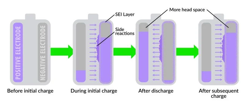

Khi pin sạc, các ion lithium chảy vào điện cực âm để lưu trữ. Khi pin xả, chúng chảy ngược ra ngoài và di chuyển đến điện cực dương; điều này kích hoạt một luồng electron để cấp nguồn cho các thiết bị, từ ô tô điện đến lưới điện.
Xiao Cui, nhà nghiên cứu chính của nhóm tin học pin tại phòng thí nghiệm của Will Chueh, cho biết điện cực dương của pin mới được đúc chứa 100% lithium. Mỗi khi pin trải qua chu kỳ sạc-xả, một số lithium sẽ bị vô hiệu hóa. Giảm thiểu những tổn thất đó sẽ kéo dài tuổi thọ hoạt động của pin.
Thật kỳ lạ, một cách để giảm thiểu tổn thất lithium tổng thể là cố tình làm mất một tỷ lệ lớn nguồn cung cấp lithium ban đầu trong lần sạc đầu tiên của pin, Xiao Cui cho biết. Giống như thực hiện một khoản đầu tư nhỏ mang lại lợi nhuận tốt sau này.
Sự mất mát lithium trong chu kỳ đầu tiên này không phải là vô ích. Lithium bị mất trở thành một phần của lớp nhão được gọi là pha điện phân rắn (SEI) hình thành trên bề mặt của điện cực âm trong lần sạc đầu tiên. Đổi lại, SEI bảo vệ điện cực âm khỏi các phản ứng phụ sẽ đẩy nhanh quá trình mất lithium và làm pin xuống cấp nhanh hơn theo thời gian. Việc đạt được SEI chính xác rất quan trọng đến nỗi lần sạc đầu tiên được gọi là điện tích hình thành.
