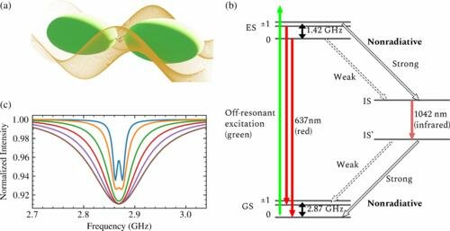

Để hiểu được hiện tượng này, cần phải xem xét nguyên lý hoạt động của cảm biến lượng tử. Cảm biến lượng tử hoạt động dựa trên các nguyên lý của vật lý lượng tử, do đó, chúng cần được chế tạo từ các thành phần cực nhỏ, ở cấp độ nguyên tử. Một trong những thành phần thường được sử dụng là kim cương, với mạng tinh thể carbon. Sự xuất hiện của tạp chất nitơ trong mạng tinh thể này tạo ra các "khuyết tật" có tính chất quang học, được gọi là tâm Nitơ khuyết tật (NV).
Tiến sĩ Sarath Raman Nair, giảng viên công nghệ lượng tử tại Đại học Macquarie, giải thích: "Kim cương nguyên chất không màu, nhưng khi một số nguyên tử carbon bị thay thế bởi các nguyên tử khác, chúng có thể hình thành các tâm 'khuyết tật' có tính chất quang học". Các tâm NV này hoạt động như những nam châm siêu nhỏ, có khả năng phát hiện từ trường. Để tăng độ nhạy, từ trường xung quanh các nam châm này cần được tăng cường, và đó là vai trò của buồng cộng hưởng sapphire.

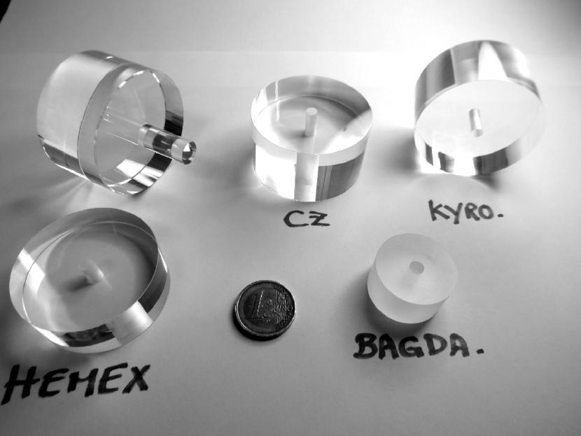

Buồng cộng hưởng sapphire tập trung năng lượng vi sóng, làm cho electron của nhôm oxyt (Al2O3) bên trong dao động ở một tần số nhất định, tạo ra "điểm nóng từ trường cục bộ" mà các tâm NV trong kim cương có thể dễ dàng phát hiện. Về cơ bản, buồng cộng hưởng sapphire hoạt động như một chiếc kính lúp, khuếch đại trường điện từ để cảm biến kim cương nano có thể "nhìn thấy".

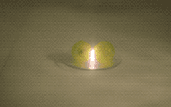

Điều bất ngờ là nho cũng có khả năng khuếch đại vi sóng. Hiện tượng này đã được phát hiện từ năm 1994, khi một người đàn ông đặt nho vào lò vi sóng và gây ra nổ. Các nhà khoa học giải thích rằng do nho chứa nhiều nước và có hình dạng gần cầu, chúng có khả năng tập trung vi sóng rất mạnh. Khi đặt hai quả nho cạnh nhau trong lò vi sóng, chúng có thể tạo ra tia lửa plasma với nhiệt độ lên đến 10.000 độ C.

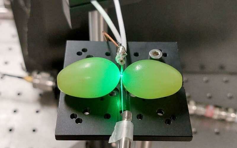

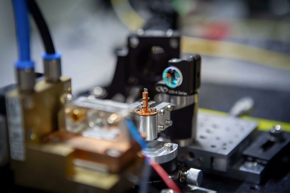

Các nhà khoa học tại Đại học Macquarie đã tận dụng hiệu ứng này để khuếch đại từ trường xung quanh cảm biến kim cương nano. Bằng cách đặt hai quả nho cạnh nhau, xuyên một ống sợi thủy tinh vào giữa và đặt một viên kim cương nano ở đầu ống, họ đã tạo ra một cảm biến lượng tử đơn giản. Khi chiếu ánh sáng laser xanh lá cây qua sợi thủy tinh, cảm biến làm cho các tâm NV trong kim cương phát ra ánh sáng đỏ. Độ sáng của ánh sáng đỏ này cho biết cường độ của trường vi sóng xung quanh hai quả nho.
Ali Fawaz, nghiên cứu sinh tiến sĩ vật lý lượng tử tại Đại học Macquarie, cho biết: "Sử dụng kỹ thuật này, chúng tôi thấy từ trường của bức xạ vi sóng mạnh gấp đôi khi có nho". Ông cũng cho biết thêm nước có khả năng tập trung năng lượng vi sóng tốt hơn sapphire, nhưng kém ổn định hơn và tiêu thụ nhiều năng lượng hơn. Đây là thách thức cần được giải quyết trong các nghiên cứu tiếp theo.
