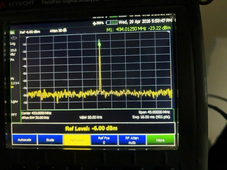

Nhóm thứ hai là nhiễu từ môi trường xung quanh. Đây là tình huống bạn ở nơi có quá nhiều thiết bị phát sóng như bãi giữ xe đông, trung tâm thương mại, khu chung cư. Khi đó nhiều tín hiệu chồng chéo lên nhau làm xe “nghe” kém đi. Biểu hiện là phải bấm nhiều lần hoặc đứng gần hơn mới mở được, nhưng vẫn dùng được chứ không “tê liệt” hoàn toàn.
Nhóm thứ ba là nghiêm trọng nhất, và cũng chính là trường hợp bạn vừa nêu. Đó là khi có một thiết bị nào đó phát sóng bất thường, sai tần số hoặc quá mạnh, ví dụ như thiết bị báo cháy bị lỗi phát vào khoảng 433 MHz. Lúc này nó lấn át hoàn toàn tín hiệu smartkey, khiến hàng loạt xe trong khu vực cùng lúc không hoạt động. Đây không còn là lỗi cá nhân nữa mà là sự cố về tần số vô tuyến, người dùng gần như không tự xử lý được.
Nếu gặp tình trạng mà chỉ xe bạn bị thì nghĩ đến nhóm một. Nếu nhiều xe xung quanh cũng chập chờn thì có thể là nhóm hai. Còn nếu cả khu gần như không xe nào dùng được smartkey, thì gần như chắc chắn là nhóm ba.
