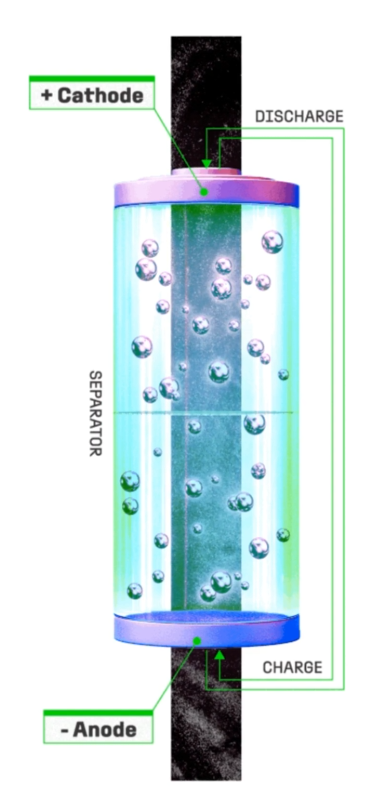

Giải pháp đang được nhắc đến nhiều nhất hiện nay là pin silicon-carbon, bước tiến hóa tiếp theo của lithium-ion. Thay vì dùng than chì trong cực dương, các nhà sản xuất tích hợp thêm vật liệu tổng hợp silicon-carbon. Silicon có thể chứa nhiều lithium hơn than chì nhiều lần, cho phép mật độ năng lượng cao hơn, nghĩa là pin nhỏ hơn nhưng trữ được nhiều điện hơn, hoặc pin cùng kích thước nhưng dùng được lâu hơn đáng kể. Carbon được thêm vào để giải quyết nhược điểm của silicon, vốn giãn nở và co lại mạnh khi sạc, làm pin hỏng nhanh. Carbon đóng vai trò như lớp đệm, giúp silicon ổn định hơn qua từng chu kỳ sạc.
