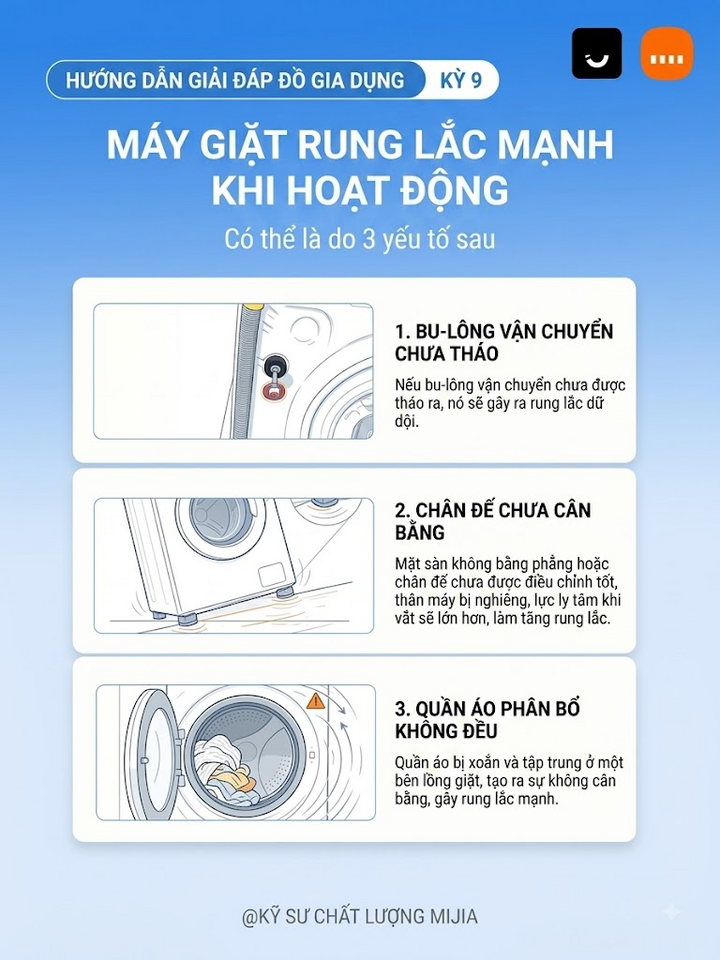

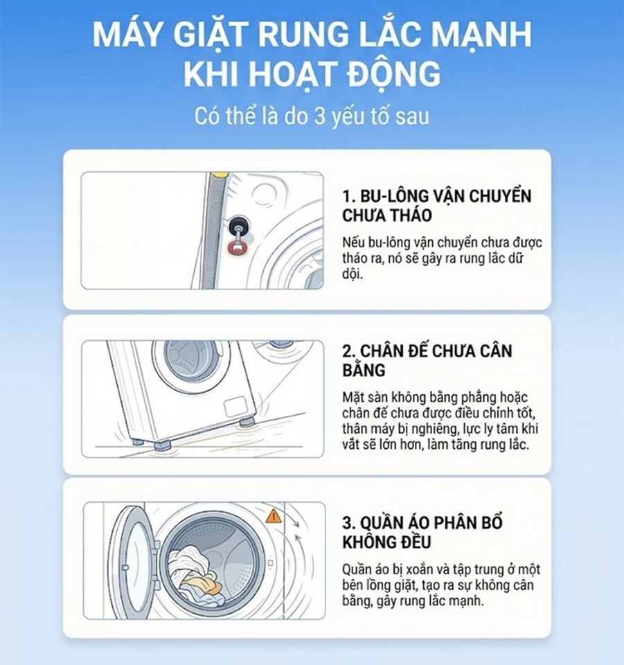

Tài khoản Weibo chính thức của Xiaomi chuyên về chất lượng thiết bị gia dụng lớn @MiHomeQualityEngineer, vừa đăng bài viết giải đáp thắc mắc: "Máy giặt mới mua của tôi bị rung lắc mạnh trong chu trình vắt; liệu đây có phải là vấn đề về chất lượng không?"
Ông Shan Lianyu, Tổng giám đốc bộ phận thiết bị gia dụng lớn của tập đoàn Xiaomi, cho biết tình trạng rung lắc mạnh ở máy giặt mới có thể xuất phát từ nhiều yếu tố bên ngoài khác nhau. Trong đó, 70% các trường hợp máy giặt bị rung lắc là do ba nguyên nhân sau:
  • Chưa tháo bu-lông cố định khi vận chuyển (nguyên nhân phổ biến nhất)
  • Các góc chân đế chưa được cân chỉnh thăng bằng.
  • Quần áo bị rối và dồn về một phía (lệch trọng tâm)
Theo giải thích, máy giặt lồng ngang khi xuất xưởng thường đi kèm các bu-lông cố định xuyên qua thân máy để khóa chặt lồng giặt bên trong, nhằm ngăn ngừa hư hại cho hệ thống lò xo treo và bộ giảm xóc trong quá trình vận chuyển. Nếu không tháo các bu-lông này, lồng giặt sẽ bị khóa cứng vào thân máy, khiến hệ thống treo và giảm xóc không thể hoạt động. Khi máy vận hành, rung động sẽ truyền trực tiếp sang toàn bộ thân máy, làm tăng đáng kể độ rung và tiếng ồn.
Ngoài ra, bốn chân đế có thể điều chỉnh ở đáy máy giặt đóng vai trò giữ thăng bằng cho máy. Nếu chân đế không được điều chỉnh đúng cách, máy sẽ bị nghiêng, làm lệch trọng tâm lồng giặt và sinh ra lực lệch tâm trong quá trình vắt. Độ nghiêng càng lớn thì độ rung càng mạnh, thậm chí có thể gây ra hiện tượng cộng hưởng và làm tăng biên độ rung lắc.
Trong quá trình giặt, các món đồ lớn (như ga trải giường, vỏ chăn, rèm cửa) rất dễ bị rối vào nhau. Khi chuyển sang chế độ vắt, khối quần áo bị rối này sẽ dồn về một phía của lồng giặt, tạo ra độ lệch tâm lớn. Tốc độ quay của lồng giặt càng cao thì lực lệch tâm càng mạnh, khiến toàn bộ máy giặt rung lắc dữ dội.
