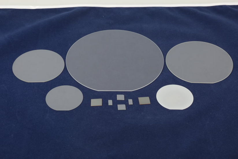

Gallium Nitride (GaN) từ lâu được xem là “ngôi sao sáng” trong ngành bán dẫn nhờ khả năng truyền điện nhanh hơn và tiết kiệm năng lượng hơn so với silicon – chất liệu thống trị ngành công nghiệp chip hiện nay. Theo IEEE Spectrum, GaN có băng tần rộng (wide bandgap) cho phép hoạt động ở điện áp cao, tần số cao, nhiệt độ khắc nghiệt, lý tưởng cho các ứng dụng như 5G/6G, Internet vạn vật (IoT), điện toán lượng tử. Tuy nhiên, chi phí sản xuất GaN cao gấp 10 lần silicon, chủ yếu do phải sử dụng wafer GaN nguyên tấm và các kỹ thuật liên kết đắt đỏ như dùng vàng, khiến việc áp dụng đại trà bị hạn chế.
Quy trình truyền thống thường gắn toàn bộ wafer GaN lên silicon, đòi hỏi thiết bị chuyên dụng và làm tăng chi phí. Điều này khiến GaN chủ yếu được dùng trong các ứng dụng cao cấp như bộ sạc nhanh (GaN charger) hay radar quân sự, thay vì smartphone hay thiết bị tiêu dùng phổ thông, theo Electronics Weekly.

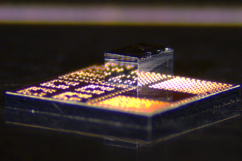

Các nhà nghiên cứu tại MIT hợp tác với IQE và GlobalFoundries, đã phát triển một phương pháp đột phá: thay vì dùng wafer GaN nguyên tấm, họ cắt các transistor GaN riêng lẻ (gọi là die, kích thước 240 x 410 micron) và liên kết chúng trực tiếp lên wafer silicon CMOS thông qua trụ đồng nhiệt độ thấp. Theo MIT News, kỹ thuật này sử dụng liên kết đồng-đồng (copper-to-copper bonding) ở nhiệt độ dưới 300°C, rẻ hơn và tương thích hơn với dây chuyền sản xuất silicon hiện có so với liên kết vàng truyền thống (yêu cầu nhiệt độ cao và thiết bị đặc biệt).
Mỗi dielet GaN có các trụ đồng nhỏ trên bề mặt, được gắn chính xác lên trụ đồng trên chip silicon thông qua quy trình flip-chip bonding. Điều này không chỉ giảm chi phí mà còn cải thiện độ dẫn điện và tương thích với nhà máy bán dẫn tiêu chuẩn.
Để kiểm chứng, nhóm MIT đã chế tạo một bộ khuếch đại công suất (power amplifier) sử dụng dielet GaN trên chip silicon. Kết quả? Bộ khuếch đại này cho tín hiệu mạnh hơn và tiêu thụ ít năng lượng hơn so với chip silicon truyền thống dùng trong smartphone. Cụ thể, chip lai GaN-silicon đạt hiệu suất PAE (Power Added Efficiency) cao hơn 20% so với chip silicon CMOS thông thường. Điều này mở ra tiềm năng cho smartphone 5G/6G với tốc độ truyền dữ liệu nhanh hơn, pin lâu hơn, và khả năng xử lý AI trên thiết bị mạnh mẽ hơn.
