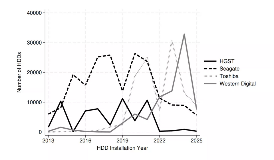

Báo cáo tỷ lệ hỏng hóc (AFR) định kỳ của Backblaze vốn được cộng đồng theo dõi sát sao, nhưng số liệu thô đôi khi khiến người dùng hiểu nhầm. Nguyên nhân là các hãng không được lắp đặt cùng một thời điểm: Backblaze dùng nhiều HGST từ năm 2014, Seagate áp đảo giai đoạn 2015–2020, Toshiba bùng nổ năm 2023 còn Western Digital (WD) lại chiếm sóng vào năm 2024. Việc so sánh trực tiếp một dàn ổ Seagate hay HGST đã chạy nhiều năm với dàn WD hay Toshiba mới tinh rõ ràng là một sự khập khiễng.
Để tìm ra câu trả lời chuẩn xác hơn, hai nhà nghiên cứu Christoph Siemroth (Đại học Essex) và Yeomyung Park (Đại học Sungkyunkwan) đã công bố một nghiên cứu trên IEEE, phân tích dữ liệu của 443.156 ổ cứng tại các trung tâm dữ liệu Backblaze từ năm 2013 đến quý 2/2025, tương đương hơn 1,66 triệu năm hoạt động (drive-years).
