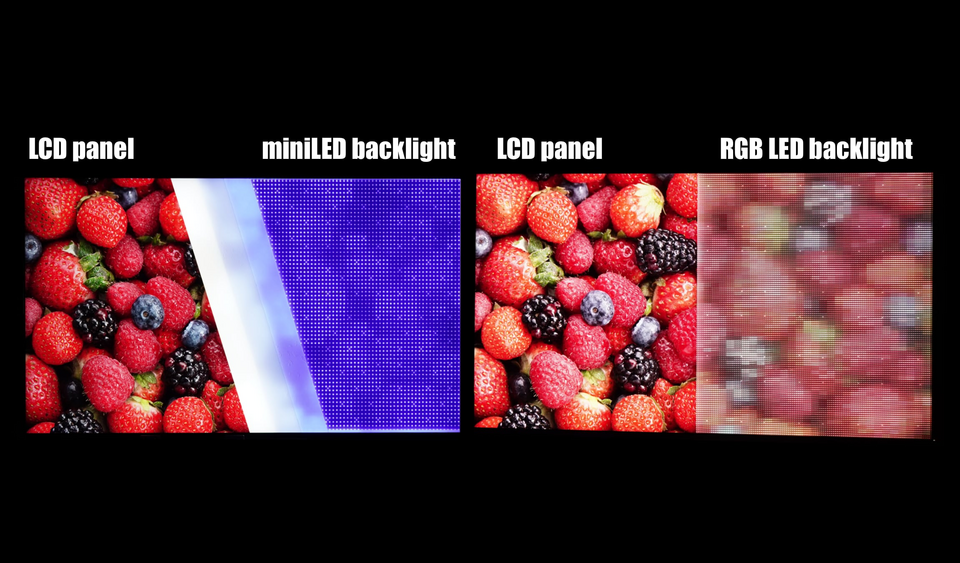

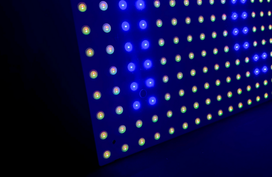

Tại Tokyo, FlatpanelsHD được xem nguyên mẫu TV RGB LED 75 inch do Sony chế tạo thủ công. Mô-đun LED cho thấy ba đèn đỏ, xanh lá, xanh dương trong mỗi cụm “tri-LED,” tích hợp vào đèn nền phía sau bảng LCD. Ấn tượng đầu tiên? Tuyệt vời! Một bước tiến vượt bậc cho TV LCD.

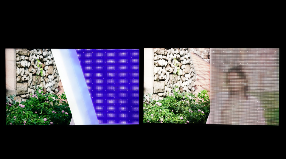

Về màu sắc, RGB LED gần với QD-OLED nhất, nhưng nguyên mẫu Sony vượt xa A95L (TV QD-OLED cao cấp) về độ sáng toàn màn hình và điểm sáng tối đa. Trong cảnh HDR từ phim Aladdin live-action, màu sắc rực rỡ và bão hòa hơn hẳn QD-OLED. Một cảnh từ Frozen với tông xanh chủ đạo cho thấy góc nhìn cải thiện rõ rệt: khi chỉ bật LED xanh dương và tắt đỏ/xanh lá, hiện tượng lẫn lộn màu (crosstalk) giảm đáng kể, giữ màu sắc tinh khiết hơn từ góc nghiêng dù vẫn chưa sánh bằng OLED.

Màu sắc là thế mạnh của RGB LED, nhưng độ tương phản và kiểm soát đèn nền phụ thuộc vào số vùng tối (dimming zones) và thuật toán. Nguyên mẫu 75 inch có 240x128 cụm tri-LED, tổng cộng 92.160 LED (30.720 mỗi màu). Mỗi cụm 8 tri-LED tạo thành 1 vùng, tương đương 3.840 vùng tối — gấp đôi Bravia 9 (2.800 vùng). Sony gợi ý có thể tính là 11.520 vùng (3x3.840) nhờ kiểm soát riêng từng màu trong cụm, nhưng nhấn mạnh sản phẩm thương mại có thể khác.
Với gần 4.000 vùng, độ chính xác đèn nền khá tốt nhưng vẫn thua xa QD-OLED (hơn 8 triệu vùng nhờ tự phát sáng từng pixel). Trong demo, quầng sáng (halo) quanh vật thể sáng vẫn xuất hiện. Đặc biệt với RGB LED, quầng sáng có thể mang màu đỏ, xanh lá hoặc xanh dương tùy màu vật thể — một hiệu ứng lạ mắt nhưng không hoàn hảo. Cảnh ngôi sao nhỏ sáng 4000 nits trên nền đen cho thấy hạn chế: vùng tối không đủ nhỏ để tránh bị quầng, buộc giảm độ sáng ngôi sao xuống gần mức tương phản tự nhiên của LCD (khoảng 50 nits với tỷ lệ 5.000:1).
