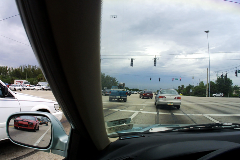

Cột A to ra trên những chiếc xe hiện đại gây ra mối đe dọa ngày càng tăng đối với những người bị lạc trong điểm mù của người lái xe.
Hãy tưởng tượng bạn đang lái xe trong thành phố và đến gần đèn giao thông. Bạn cần rẽ trái, nhưng không có mũi tên xanh nào cả, vì vậy bạn dừng lại và đợi cho đến khi bạn nhìn thấy một khoảng trống giữa dòng xe ngược chiều. Cuối cùng bạn cũng tìm thấy một khoảng trống. Liếc sang trái, vạch kẻ đường dành cho người đi bộ dường như trống trải, vì vậy bạn xoay vô lăng và tăng tốc - nhưng đã quá muộn để nhận ra rằng có người ở vạch kẻ đường đó; họ đã ẩn sau thân xe bao quanh kính chắn gió của xe. Bạn đạp phanh gấp khi người đi bộ giật mình đứng sững tại chỗ.

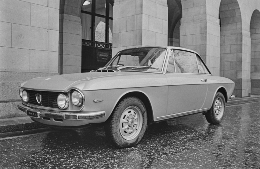

Trụ mái mỏng như bút chì là đặc điểm nổi bật của thiết kế xe hơi châu Âu vào những năm 1960 và 1970, như mẫu xe Lancia Fulvia 1974 này.
Matt Reed cho biết: "Bạn có thể quay trở lại với góc nhìn toàn cảnh từ nhiều mẫu xe của những năm 1950. Ý tưởng là tạo ra ấn tượng về sự thoáng đãng. Trước khi phát minh ra cửa sổ trời, cửa sổ lớn và cột chữ A hẹp gần như là cách để làm điều đó."

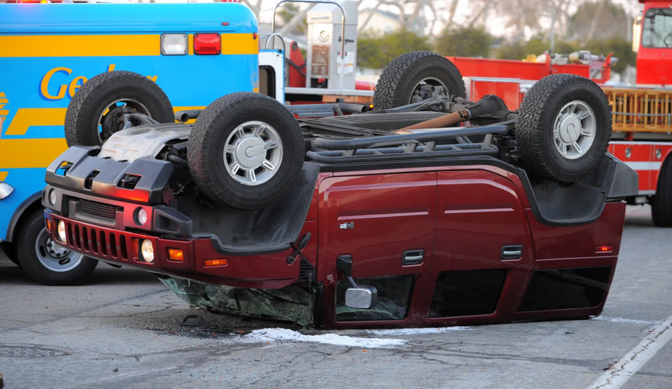

Cột chữ A hẹp có thể đẹp mắt, nhưng chúng không đủ sức nâng đỡ mui xe. Thomas Broberg, cố vấn an toàn cấp cao tại Volvo, cho biết điều đó có thể gây ra thảm họa nếu xe bị lật, bởi vì những vụ va chạm như vậy "không tác động đến vùng hấp thụ xung lực hoặc cấu trúc chịu lực tự nhiên của xe nằm ở phía dưới. Nếu bạn nhìn vào người ngồi trong xe, phần trên là nơi dễ bị tổn thương nhất trên cơ thể."
Lật xe không phải là vấn đề được các cơ quan quản lý liên bang Mỹ quan tâm hàng đầu trong những năm 1960 và 1970, thời kỳ mà Cục Quản lý An toàn Giao thông Đường bộ Quốc gia Mỹ (NHTSA) mới thành lập tập trung nhiều hơn vào các vụ va chạm trực diện và bên hông, và khi thị trường ô tô Mỹ bị chi phối bởi dòng xe sedan và station wagon với trọng tâm thấp khiến chúng ít có khả năng bị lật.
Nhưng bắt đầu từ những năm 1980, các nhà sản xuất ô tô bắt đầu chuyển hướng từ những mẫu xe nhỏ hơn sang những mẫu xe SUV và xe bán tải lớn hơn, với chiều cao, trọng lượng và công suất khiến khả năng lật xe tăng cao hơn và nguy hiểm hơn. Trong những năm 1990, số ca tử vong do tai nạn lật xe tăng 35% ở những người ngồi trên xe tải nhẹ (chủ yếu là SUV và xe bán tải), một xu hướng được các hãng thông tấn như PBS và Wall Street Journal đưa tin. "Bạn có thể bắt nguồn từ cuộc khủng hoảng lật xe SUV vào những năm 1990", Matt Reed nói. Nhiều lời kêu gọi chính phủ can thiệp.
Năm 2005, NHTSA đã phản ứng bằng cách đề xuất tiêu chuẩn tối thiểu cao hơn về độ bền của mui xe. Quy định đó, được hoàn thiện bốn năm sau đó, yêu cầu mui xe mới phải có khả năng chịu được trọng lượng không tải gấp ba lần trọng lượng của xe, gấp đôi tiêu chuẩn trước đó.
