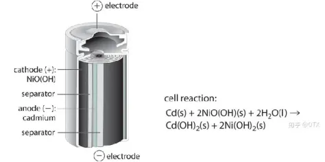

Pin niken-cadmium là loại pin đầu tiên được tích hợp vào điện thoại di động và có kích thước tương đối cồng kềnh. Hầu hết các "Big Brother và Big Phone" phổ biến trong thế kỷ trước đều sử dụng pin niken-cadmium. Pin niken-cadmium có dung lượng thấp và chứa cadmium có độc tính cao, không có lợi cho việc bảo vệ môi trường sinh thái. Hơn nữa, pin niken-cadmium còn có tác dụng ghi nhớ rất rõ ràng: nếu chưa cạn kiệt nguồn điện trước khi sạc, dung lượng pin sẽ giảm dần theo thời gian.
Tại sao pin điện thoại di động kém bền hơn khi sử dụng?
Cấu trúc cơ bản của pin niken-cadmium

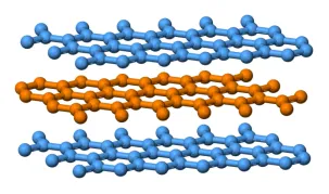

Cùng năm đó, Rachid Yazami đã phát hiện ra hiện tượng xen kẽ ion tuần hoàn của các ion lithium trong than chì và xác minh tính khả thi của than chì làm cực âm cho pin lithium [10]. Than chì có cấu trúc dạng lớp và tương tự như TiS₂, các lớp trong than chì được kết nối bởi lực van der Waals yếu, cho phép các ion lithium nhỏ hơn đi vào các lớp than chì và gây ra sự truyền điện tích.
Than chì có cấu trúc phân lớp và các lớp được kết nối với nhau bằng lực van der Waals

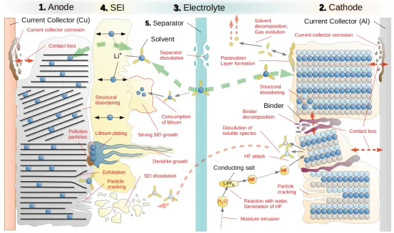

Tính không ổn định của pin lithium-ion điện áp cao
Ngoài sự thay đổi không thể đảo ngược về dung lượng pin do sự thay đổi pha cấu trúc của oxit lithium coban, việc tăng điện áp đầu ra của pin lithium-ion còn khiến các phản ứng phụ khác dễ xảy ra ở pin lithium-ion và tuổi thọ của lithium -ion pin bị giảm. Hiện nay, điện thoại thông minh trên thị trường thường sử dụng điện áp sạc và xả khoảng 4,4V. Điện áp cao có thể làm tăng dung lượng của pin lithium-ion và tăng tốc độ sạc và xả của pin lithium-ion. Nhưng điều tiếp theo là sự gia tăng các phản ứng phụ trên bề mặt điện cực của pin lithium-ion và một loạt tác dụng phụ như sự mất ổn định của chất điện phân ở điện áp cao.
Cơ chế ảnh hưởng đến sự suy giảm tuổi thọ của pin lithium-ion điện áp cao
Chất điện phân của pin lithium-ion phản ứng ở giao diện rắn-lỏng với các điện cực dương và âm để tạo thành lớp thụ động bao phủ bề mặt điện cực. Lớp thụ động này có đặc tính của chất điện phân rắn, các ion Li có thể được đưa vào và tách ra một cách tự do thông qua lớp thụ động, do đó, màng thụ động này được gọi là “màng giao diện chất điện phân rắn” (gọi tắt là màng SEI). Quá trình hình thành màng SEI sẽ tiêu thụ một số ion lithium, gây ra tình trạng mất dung lượng pin lithium-ion không thể khắc phục được. Dưới tác động của điện áp cao, các phản ứng phụ trên bề mặt các điện cực này diễn ra nghiêm trọng khiến dung lượng pin giảm dần.
