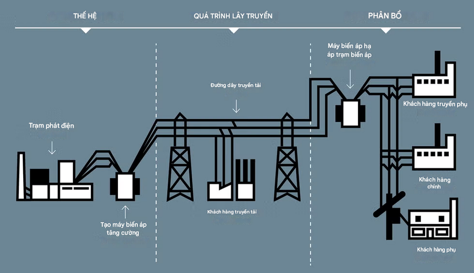

Lưới điện hoạt động như thế nào
Mặc dù lưới điện đã phát triển về quy mô và độ phức tạp kể từ nguồn gốc vào cuối thế kỷ 19, nhưng chức năng tổng thể của nó vẫn gần như không thay đổi (mặc dù có các thành phần hiệu quả và mạnh mẽ hơn). Vì khả năng lưu trữ năng lượng phức tạp và tốn kém, nên điện được tạo ra theo nhu cầu, nghĩa là vôn cung cấp năng lượng cho bóng đèn trong nhà bạn được tạo ra sớm hơn vài micro giây tại một nhà máy điện cách xa hàng trăm dặm khi sóng điện từ lan truyền dọc theo dây dẫn với tốc độ ánh sáng. Để truyền từ nhà máy điện đến nhà bạn, lưới điện hoạt động theo ba giai đoạn: phát điện, truyền tải và phân phối.
Thế hệ
Các nhà máy điện sử dụng các nguồn năng lượng thứ cấp, ban đầu là than đá nhưng ngày càng phổ biến hơn là khí đốt tự nhiên hoặc phân hạch , để tạo ra hơi nước và quay các tua bin tạo ra điện bằng cảm ứng điện từ. Với việc sản xuất điện chiếm 31 phần trăm lượng khí thải carbon của Hoa Kỳ ( nguồn lớn nhất trong cả nước), các chính sách năng lượng xanh thúc đẩy thay thế nhiên liệu hóa thạch như than đá, dầu mỏ và khí đốt tự nhiên bằng các giải pháp thay thế sạch như năng lượng mặt trời, gió, thủy điện hoặc hạt nhân.
Các tua bin điện này tạo ra cái được gọi là nguồn điện xoay chiều ba pha . Với sóng sin của dòng điện xoay chiều thường dao động 60 lần (hertz) mỗi giây, năng lượng trải qua các đỉnh và đáy. Điều này tốt cho ngôi nhà của chúng ta và hầu hết các thiết bị đơn giản, nhưng máy móc ngốn điện đòi hỏi nguồn điện xoay chiều ba pha. Bù trừ sóng sin 120 độ đảm bảo rằng công suất luôn đạt đến đỉnh tại bất kỳ thời điểm nào.
Các nhà máy điện sau đó chuyển tiếp nguồn điện xoay chiều ba pha này đến một máy biến áp tại chính nhà máy để tăng điện áp để truyền tải, dao động từ 155.000 đến 500.000 vôn trở lên. Điện áp càng cao thì dòng điện càng thấp, nghĩa là điện trở năng lượng qua dây dẫn càng thấp.
Truyền tải

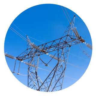

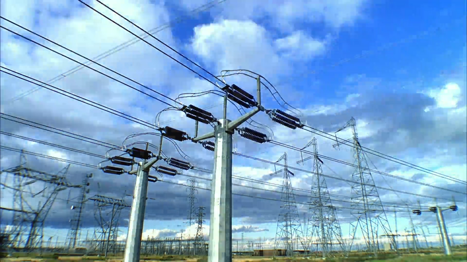

Với một máy biến áp tăng cường năng lượng, các đường dây truyền tải mang năng lượng điện áp cao đó đến các trạm biến áp trải dài hàng trăm dặm (tốt hơn nhiều so với một phần tư dặm ban đầu của Edison). Các tháp truyền tải này thường mang bốn (hoặc bảy) dây với mỗi bộ ba dây mang một trong ba pha AC, với dây thứ bảy là dây nối đất để chống sét. Cùng với các dây này, các tháp truyền tải cũng có các chất cách điện đĩa sứ hoặc gốm lớn để kết nối các dây dẫn với tháp.
Mặc dù những tòa tháp khổng lồ này thường bị coi là xấu xí ( một số quốc gia thậm chí đã cố gắng phân loại chúng lên một chút ), nhưng kích thước lớn của chúng mang lại nhiều lợi ích về an toàn. Lợi ích rõ ràng nhất là nó bảo vệ mọi người và người lái xe khỏi việc đến quá gần các dây điện và có thể tạo ra hồ quang điện ; hồ quang điện phát ra có thể gây ra hỏa hoạn và thậm chí tử vong. Tương tự như vậy, các dây điện được bố trí rộng rãi cho phép không khí cách điện các dây dẫn, điều này cũng ngăn ngừa hồ quang điện phát ra. Vì các dây dẫn này phải tránh xa mọi mảnh vỡ có thể có, nên các đường dây truyền tải thường được đặt ở các cánh đồng trống hoặc có nhiều không gian thông qua một khu rừng đã được dọn sạch.
Phân phối

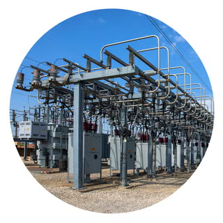

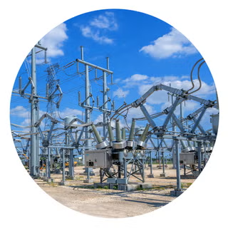

Sau khi đi qua các đường dây truyền tải điện cao thế này, điện sẽ đến một trạm biến áp cục bộ. Bạn có thể đã nhìn thấy những khu vực được rào chắn này trông giống như một tập hợp các cột điện điên rồ hoàn hảo cho phòng thí nghiệm của một nhà khoa học điên rồ nào đó. Mặc dù các trạm biến áp này có nhiều chức năng phức tạp , bao gồm cả các cầu dao để ngắt kết nối khỏi lưới điện hoặc khỏi các đường dây phân phối cụ thể, nhưng kết quả cuối cùng là điện cao thế được hạ xuống dưới 10.000 vôn ( thường là khoảng 7.200 vôn ) và được truyền đến một thanh phân phối rồi đến các đường dây phân phối riêng biệt . Đây là những dây điện cuối cùng sẽ đến bên ngoài ngôi nhà của bạn, có thể là trên các cột điện hoặc chôn dưới lòng đất.
Cuối cùng, một dây một pha chạy bên ngoài ngôi nhà của bạn và một máy biến áp phân phối sẽ hạ điện áp xuống một lần cuối từ vài nghìn vôn xuống mức 240 vôn thông thường mà ngôi nhà của bạn cần. Từ đó, cầu dao điện của ngôi nhà sẽ dẫn điện đến các ổ cắm trong khi bảo vệ ngôi nhà khỏi tình trạng quá tải. Một đồng hồ đo thông minh đặt bên ngoài ngôi nhà của bạn sẽ theo dõi lượng năng lượng bạn sử dụng và tính hóa đơn cho bạn hàng tháng theo đó.
Con chim trên dây| Với rất nhiều vôn chạy qua các đường dây truyền tải và phân phối, tại sao chim không thường xuyên bị nướng khi đậu trên các cột điện và dây điện? Nói một cách đơn giản, điện là sự chuyển động của các electron chảy từ điện thế này sang điện thế khác. Vì chim có cùng điện thế với dây điện nên những người bạn lông vũ của chúng ta không bị điện giật vì điện vẫn ở trong dây. Nhưng chỉ vì chim đậu trên dây điện cả ngày không có nghĩa là chúng hoàn toàn an toàn. Đôi khi, một con chim sẽ đậu trên một cột điện trong khi đồng thời chạm vào một sợi dây. Vì cột điện được nối đất với Trái đất nên điện sẽ truyền qua chim xuống đất. Một nghiên cứu năm 2014 ước tính rằng 11,6 triệu con chim chết hàng năm do điện giật ở Hoa Kỳ. Đặt các dây dẫn xa nhau hơn, lắp đặt vật liệu cách điện và xây dựng các phần mở rộng trên đỉnh cột điện để chim đậu an toàn hơn có thể giúp ngăn chim khỏi bị nhiễm điện đồng thời cải thiện độ tin cậy của lưới điện. Vào năm 2022, một con chim đã khiến 10.000 khách hàng ở New Orleans mất điện — một bằng chứng nữa cho thấy lưới điện thân thiện với chim là lưới điện thân thiện với con người.
