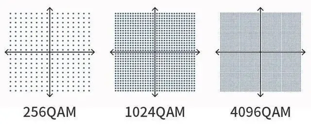

Ngoài ra, phương thức điều chế cao nhất của Wi-Fi 4 đời đầu là 64 QAM - QAM có thể hiểu là mật độ truyền tín hiệu, ví dụ 64-QAM, 64 là lũy thừa 2 mũ 6, 6 bit dữ liệu có thể truyền tại một thời điểm. Wi-Fi 5 hỗ trợ 256 QAM, vì vậy có thể mang 8 bit thông tin dữ liệu cùng một lúc, có nghĩa có một số cải tiến nhất định trong việc truyền tín hiệu.

Trước hết, tốc độ mạng lý thuyết tối đa của Wi-Fi 6 đã đạt 9,6Gbps và hỗ trợ 1024 QAM, so với 256 QAM của Wi-Fi 5, Wi-Fi 6 có thể mang 10 bit thông tin dữ liệu cùng một lúc, tăng 20%. Ngoài ra, Wi-Fi 6 còn mang đến MU-MIMO hai chiều nhiều người dùng, hỗ trợ tối đa 8 máy khách.

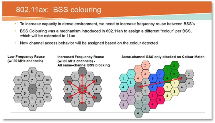

Hiện tượng nhiễu lẫn nhau giữa các kênh cũng đã được tối ưu hóa hơn trong Wi-Fi 6. Hiện tượng nhiễu kênh đại khái được chia thành hai phần. Một là một số điện thoại di động đang sử dụng một kênh và hai là các bộ định tuyến khác. Hai trường hợp này là nguyên nhân chính các nguồn tác động đến chất lượng mạng.
Để giải quyết hai tình huống này, Wi-Fi 6 lần đầu tiên được trang bị công nghệ OFDMA, có thể chia một kênh thành nhiều kênh nhỏ và phân bổ các kênh này cho các thiết bị khác nhau để cải thiện hiệu quả sử dụng kênh và tần số. Về khả năng chống nhiễu từ các bộ định tuyến khác, Wi-Fi 6 giới thiệu công nghệ BSS Color, gán mã màu cho từng bộ định tuyến để các kênh giữa các bộ định tuyến khác nhau không gây nhiễu và cải thiện công nghệ ghép kênh.
Tất nhiên, nếu nói chi tiết về những công nghệ này, chắc chắn sẽ không đơn giản như vậy, ở đây tôi sẽ chỉ nói cho bạn một nguyên tắc chung, chỉ cần bạn có thể hiểu được là được.
