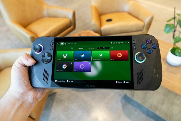

ROG Ally X sẽ được bán ra vào ngày 22 tháng 7 tới, nó sẽ có pin, dung lượng lưu trữ và số lượng cổng USB-C gấp đôi “đàn anh” ROG Ally, trong khi băng thông USB tăng gấp bốn lần. Bộ nhớ RAM 7500 MHz cũng nhiều hơn tới 50% và nhanh hơn để tăng hiệu suất lên tới 15%. Thiết kế cũng được làm công thái học hơn, trong khi linh kiện bên trong được đại tu và nhiều chi tiết khác được cải tiến.
Asus ROG Ally X hiện đã cho phép đặt hàng trước với giá bán lẻ 799.99 USD (khoảng 20.3 triệu đồng) tại Mỹ. Mức giá tại Việt Nam vẫn chưa được tiết lộ.

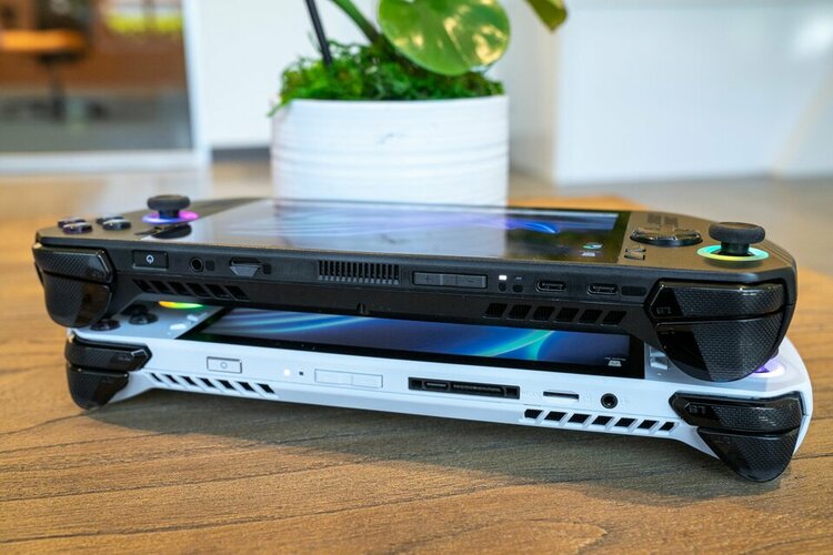

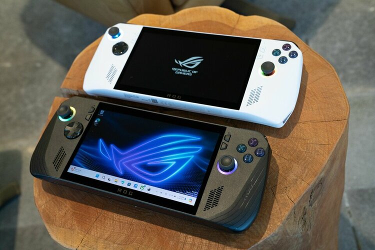

ROG Ally (phía trên) và ROG Ally X (phía dưới), Ally X cũng đánh dấu việc Asus chuyển sang màu đen trên máy chơi game cầm tay

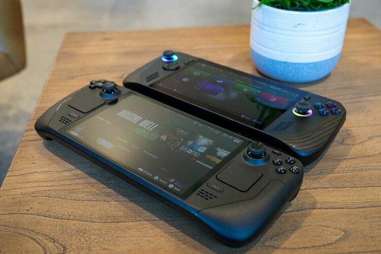

Nhưng trước tiên, hãy để tôi nhắc bạn ROG Ally X không phải là gì: Đừng gọi nó là Ally 2 bởi Ally X vẫn sử dụng chung chipset AMD Z1 Extreme và chung cả màn hình VRR 7 inch 48–120Hz như đời đầu. Nó cũng không hoàn toàn giống với Steam Deck OLED, khi mà Valve đã yêu cầu AMD sửa lại con chip của mình để có thời lượng pin tốt hơn và độ ổn định cao hơn, đồng thời bổ sung một tấm nền OLED mới lớn hơn, sáng hơn, đẹp hơn với thời gian phản hồi được cải thiện và viền mỏng hơn.

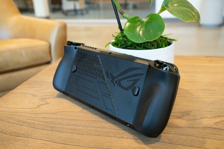

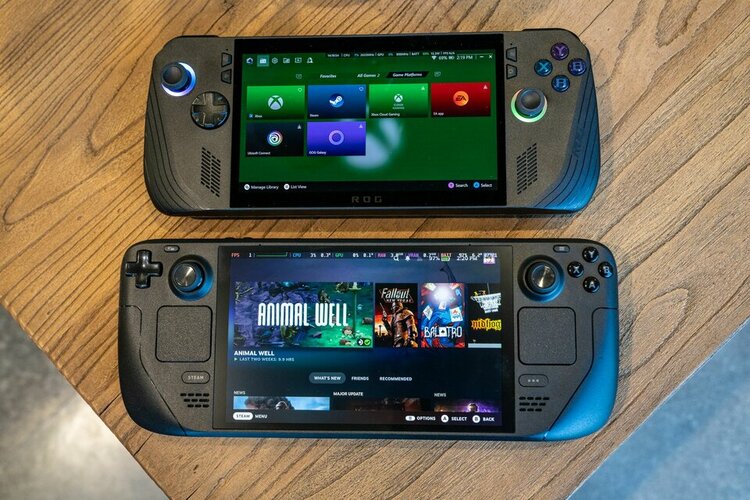

ROG Ally X (phía trên) đọ dáng cùng đối thủ Steam Deck OLED (phía dưới)
ROG Ally X là bản cải tiến, không hẳn là một phiên bản mới hoàn toàn và nó cũng có giá cao hơn. Nó vẫn chạy Windows và tôi vẫn tin chắc rằng Windows sẽ kéo các thiết bị chơi game cầm tay đi xuống. Nhưng Ally X có thể là thiết bị cầm tay Windows tốt nhất từ trước đến nay — vì Asus đã trang bị một cục pin khủng tới 80 watt giờ vào một thiết bị chơi cầm tay nhưng lại không gây cảm giác nặng nề, vừa vặn với bàn tay cỡ trung bình của tôi hơn bất kỳ thiết bị chơi game cầm tay Windows nào mà tôi đã từng thử qua.

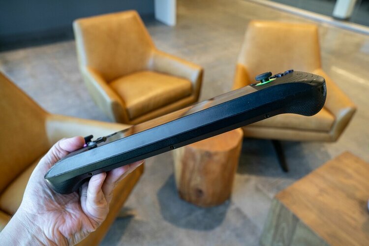

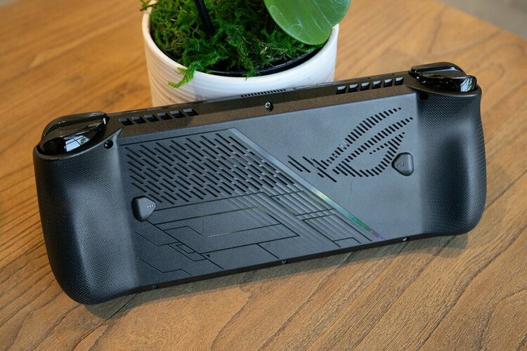

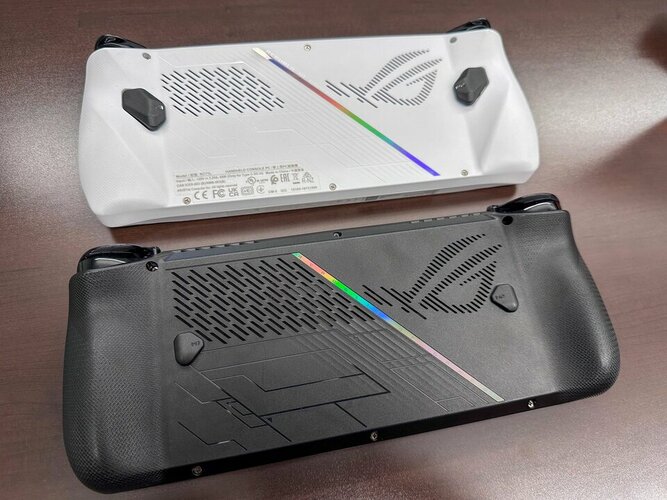

ROG Ally X có viên pin lớn gấp đôi đời trước nhưng lại chỉ nặng và dày hơn đôi chút
Với trọng lượng 1,49 pound (678g), ROG Ally X chỉ nặng hơn 0,15 pound (70g) so với phiên bản gốc và chỉ dày hơn 0,18 inch (4,5 mm) ở điểm dày nhất. Nó gần như có trọng lượng tương đương với Steam Deck đời đầu và mỏng hơn gần nửa inch nhưng có dung lượng pin bên trong gấp đôi.
Làm sao để đạt được điều đó? Trong khi pin lớn hơn khiến trọng lượng tăng thêm 120 gram, Asus đã có thể bù đắp một nửa con số đó bằng cách làm cho các thành phần khác nhẹ hơn. Đại diện của Asus cho biết Ally X có phần khung chắc chắn hơn, mỏng hơn, nhẹ hơn mang lại mức giảm đáng kể về trọng lượng của hỗn hợp ABS/polycarbonate ở vỏ máy giúp giảm trọng lượng từ 176 gam của đời trước xuống chỉ còn 134 gam. (Tôi đã gặp phải một tác dụng phụ của hỗn hợp nhựa cứng hơn này: khó mở nó ra để sửa chữa hơn).

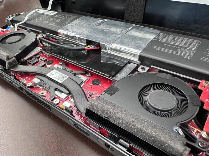

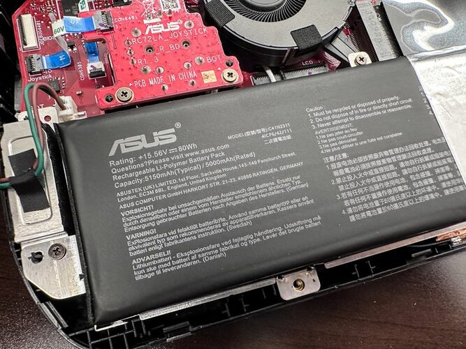

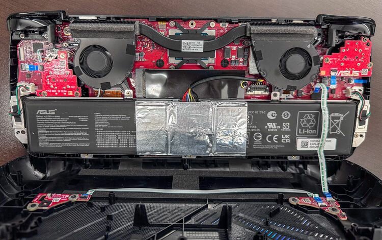

"Bộ lòng" của ROG Ally X đã được đại tu lại để vẫn giữ kích thước tương đương đời đầu nhưng chứa được viên pin lớn gấp đôi

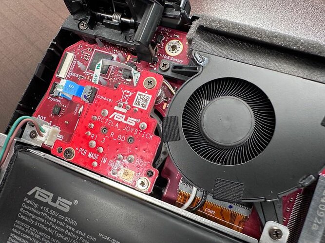

Ally X cũng có bảng mạch nhẹ hơn, loại bỏ nhiều thành phần không cần thiết và mô-đun làm mát nhẹ hơn - bao gồm quạt nhỏ hơn 23% nhưng thực sự mạnh hơn vì nhóm thiết kế nội bộ của công ty đã tạo ra chiếc quạt có tớ 77 cánh siêu mỏng, vượt trội quạt 47 cánh của đời đầu. Asús cho biết bạn có thể thấy Ally chạy mát hơn vài độ và các cánh quạt mỏng hơn cũng giúp giảm tiếng ồn có thể nghe được ở tần số khoảng 5.000Hz.
Viên pin tới 80Wh trên ROG Ally X, dung lượng này tương đương các viên pin của laptop gaming
Hệ thống quạt mới với 77 cánh siêu mỏng, tăng mạnh so với chỉ 47 cánh của đời trước

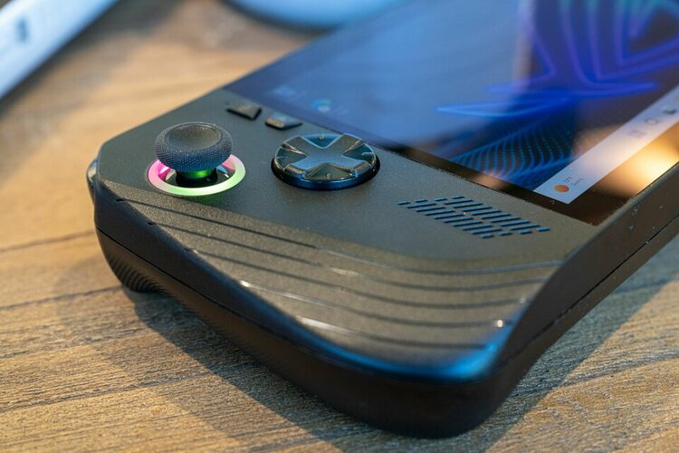

Cần điều khiển cũng được nâng cấp để mang tới trải nghiệm tốt hơn và nhẹ hơn: các bảng mô-đun đã được sửa đổi hoàn toàn, sử dụng cùng loại cần ALPS dựa trên chiết áp cao cấp giống trong gamepad của PS5 hay Xbox, với khả năng di chuyển chắc chắn hơn nhiều so với Ally ban đầu, thật thú vị là cần joystick này có mặt lõm dính dính giống như Steam Deck OLED, chân đế rộng hơn giúp chống bụi tốt hơn và thân bằng nhựa POM có độ ma sát thấp giúp hoạt động mượt mà hơn khi chúng cọ vào mép vòng điều khiển.
Asus công bố cần joystick này đạt tới 5 triệu chu kỳ quay, tăng từ 2 triệu và nếu điều đó vẫn chưa đủ thì cần joystick năm nay còn được làm ở dạng mô-đun - sẵn sàng cho bộ nâng cấp cần điều khiển từ tính chống trôi Hall Effect mà Gulikit đã phát triển. Đại diện Asus nói rằng theo nghiên cứu của hãng thì không có nhiều game thủ thích cần joystick dạng Hall Effect nên hãng đã quyết định không sử dụng kiểu joystick này.

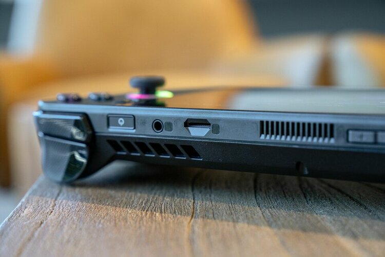

Và Asus dường như đã giải quyết được hầu hết những phàn nàn lớn nhất về cổng kết nối:
Hiện tại, bạn nhận được một khe cắm SSD M.2 2280 PCIe 4 có chiều dài đầy đủ, một khe cắm khác cũng hỗ trợ ổ đĩa hai mặt, mở ra cả dung lượng cao nhất và các tùy chọn lưu trữ tiết kiệm chi phí nhất trên thị trường.
Asus cũng đã bỏ cổng XG Mobile eGPU độc quyền của mình để chuyển sang cổng USB-C thứ hai, một cổng cũng cung cấp tất cả các lợi ích của Thunderbolt 4: tốc độ 40Gbps, sạc USB-C PD 100W, đầu ra video DP 1.4 và 4 làn PCIe cho eGPU tiêu chuẩn. (Tuy nhiên, không có Oculink).
Cả hai cổng USB-C đều được bố trí ở cạnh trên, nhưng Asus cho biết thậm chí cổng USB-C yếu hơn cũng có thể cung cấp khả năng sạc 100W và truyền dữ liệu 10Gbps.
Asus cũng cung cấp một đầu đọc thẻ microSD mới chuẩn UHS-II, tốc độ tối đa tới 312MB/s để bạn có thể mở rộng khả năng lưu trữ, hy vọng là hãng đã khắc phục được vấn đề của đầu đọc thẻ này từng là nhược điểm của thế hệ trước.

  • Nút D-pad giờ đây không chỉ có tám hướng mà còn lớn hơn và thoải mái hơn. Tôi rất thích nó.
  • Các nút bấm cao hơn 3 mm, bên trong có hành trình dài hơn vaf ổn định hơn. Tôi nhận thấy chúng có bề mặt phẳng hơn.

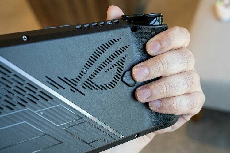

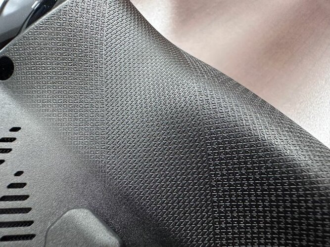

Cuối cùng nhưng không kém phần quan trọng, có một quả trứng Phục sinh trong các tay cầm mới của ROG Ally X khi Asus đã khắc lên các logo ROG nhỏ xíu, dày đặc lên phần vỏ — giống như bộ điều khiển của PS5 được đính các biểu tượng PlayStation cực kỳ nhỏ mà phải để ý kỹ mới nhận ra.
