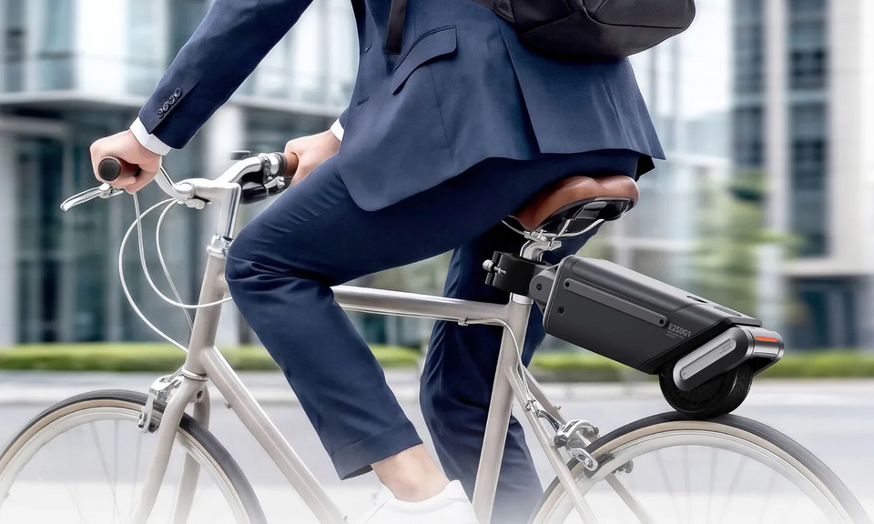

Tưởng như chỉ quen làm laptop hay linh kiện máy tính, Asus vừa gây bất ngờ khi tung ra bộ chuyển đổi xe đạp thường thành xe đạp điện mang tên Oxiis E250G1. Hệ thống này nặng chưa tới 3,7 kg, kẹp thẳng vào cọc yên là có ngay xe điện, dùng xong tháo ra nhét gọn vào ba lô.

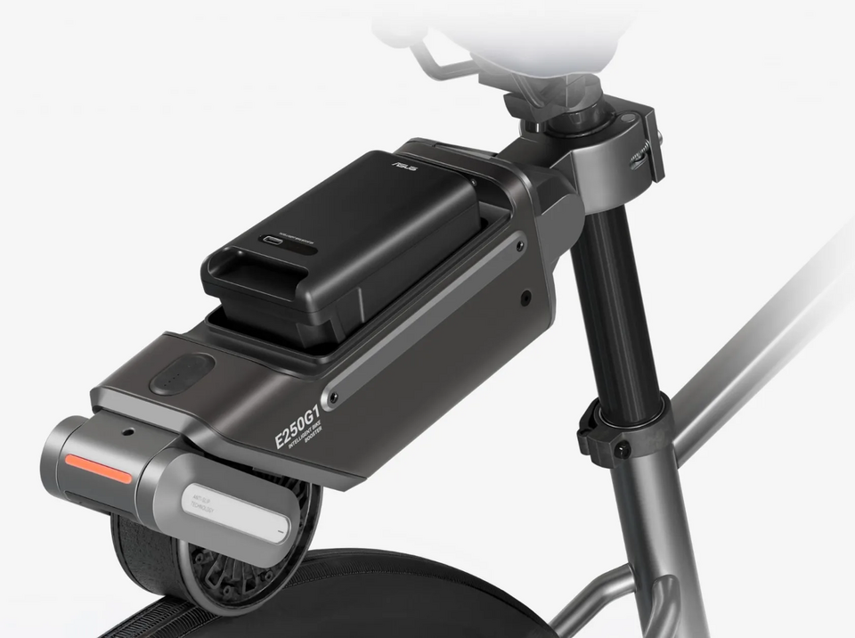

Thay vì phải thay cả bánh xe hay can thiệp vào bộ đĩa truyền động phức tạp, Oxiis E250G1 chọn cách tiếp cận đơn giản hơn: sử dụng hệ thống truyền động ma sát (friction drive). Bộ motor nhỏ gọn kẹp chặt vào cọc yên, tì một con lăn truyền động trực tiếp lên lốp sau để đẩy xe đi khi người lái cần trợ lực. Cơ cấu chống trượt đi kèm giúp con lăn duy trì độ bám ổn định ngay cả trên đường xóc, đảm bảo lực kéo mượt mà mà không bị trượt khi tải nặng.

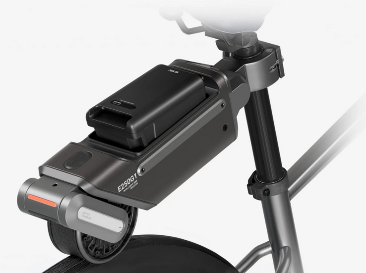

Với trọng lượng khoảng 8,15 pound (tương đương 3,7 kg), Oxiis E250G1 đủ nhẹ để bạn tháo ra nhét vào ba lô mang theo sau khi kết thúc chuyến đi.Việc nạp năng lượng cho thiết bị cũng rất tiện lợi khi pin có thể tháo rời và sạc đầy trong khoảng 2 giờ bằng củ sạc USB-C PD công suất 100W (loại rất phổ biến trên các dòng laptop hiện nay). Ở chế độ tiết kiệm Eco, viên pin này cung cấp quãng đường trợ lực tối đa lên tới 31 mile (khoảng 50 km).
