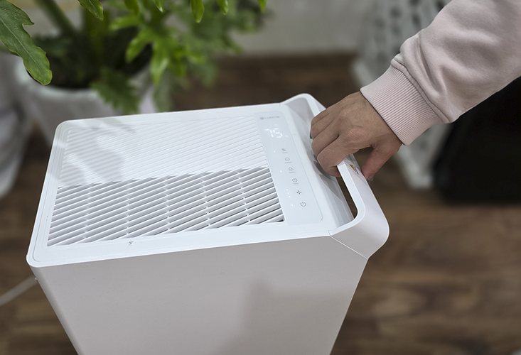

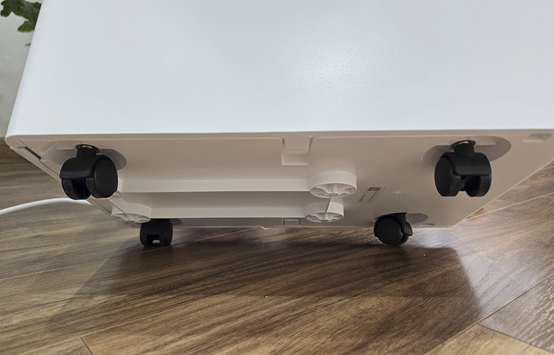

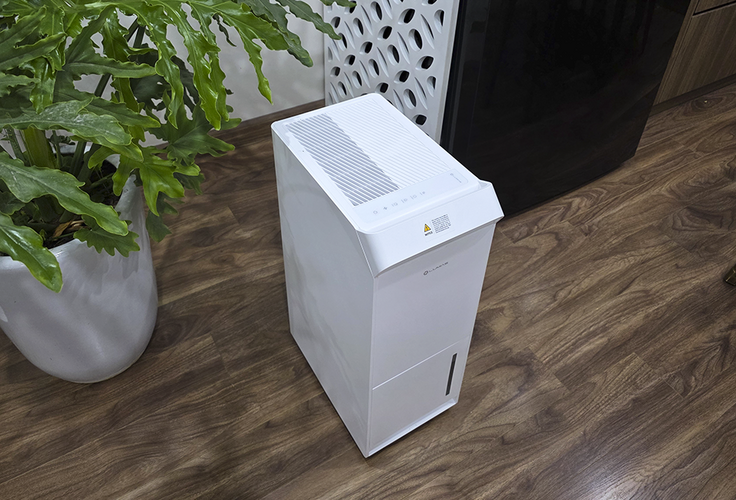

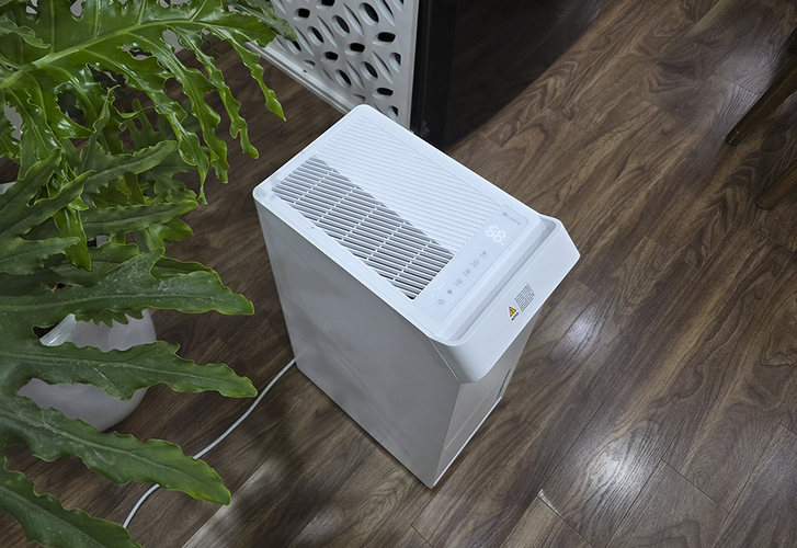

Về thiết kế, máy hút ẩm này có kiểu dáng hình chữ nhật gọn gàng với chiều cao 61cm, chiều sâu 36cm và bề ngang mỏng chỉ 22cm. Máy có hình thức trang nhã với lớp sơn màu trắng. Chất liệu nhựa cho cảm nhận có độ hoàn thiện chỉn chu và chắc chắn. Trọng lượng khá nặng 14,8 kg nhưng có thể di chuyển dễ dàng nhờ có tay cầm phía trên và bốn bánh xe xoay chuyển linh hoạt phía dưới.
Máy có tay cầm và bánh xe để di chuyển dễ dàng trong nhà

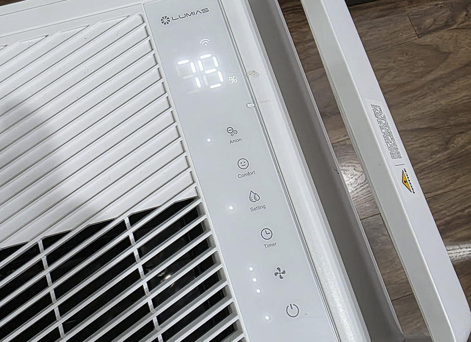

Việc điều khiển trong quá trình sử dụng cũng rất đơn giản. Máy có bảng điều khiển cảm ứng LED nằm phía trên đỉnh và có màn hình hiển thị độ ẩm thực tế. Mọi thao tác trong quá trình sử dụng đều có thể thực hiện ngay trên bảng điều khiển cảm ứng. Bạn có thể điều chỉnh tốc độ hút ẩm (thấp, trung bình và cao), mức độ ẩm mong muốn (từ 40-80%, mỗi lần điều chỉnh 5%), chế độ hút ẩm Comfort Mode tự động điều chỉnh độ ẩm trong khoảng 45-55% (là mức độ ẩm tốt với gia đình có trẻ nhỏ) và hẹn giờ.
Mọi chức năng có thể điều khiển trên bảng điều khiển cảm ứng phía trên máy.

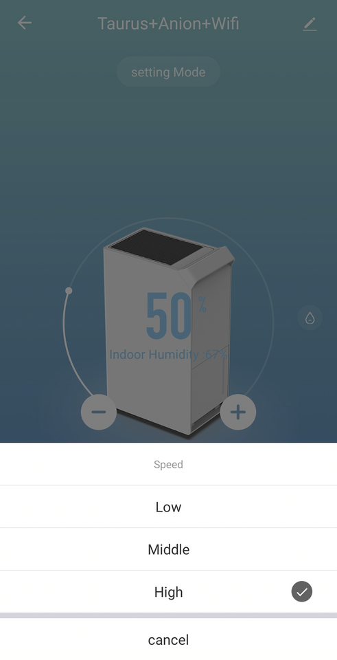

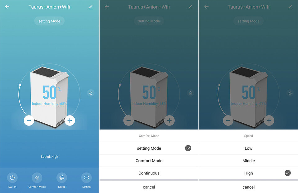

Bên cạnh đó, Lumias LMD-20L cũng có thể điều chỉnh từ điện thoại qua ứng dụng SmartLife hoặc Tuya qua kết nối Wi-Fi. Với việc kết nối qua app, bạn có thể điều khiển và theo dõi được mức độ ẩm trong nhà từ xa, rất tiện lợi.
Hoặc điều khiển từ xa qua ứng dụng SmartLife và Tuya.
Máy hút ẩm này cũng có cảm biến đo độ ẩm môi trường. Thông tin về độ ẩm trong phòng được hiển thị theo thời gian thực ngay trên màn hình LED phía trên đỉnh máy và trên ứng dụng SmartLife hoặc Tuya.

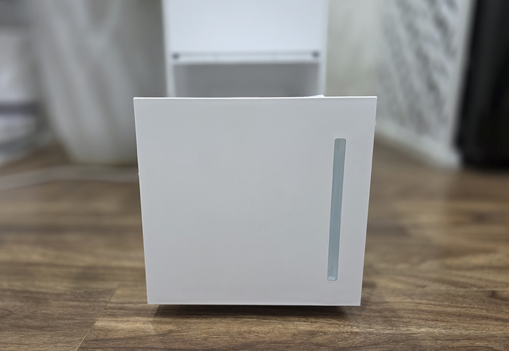

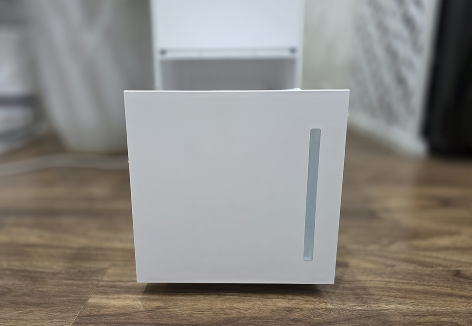

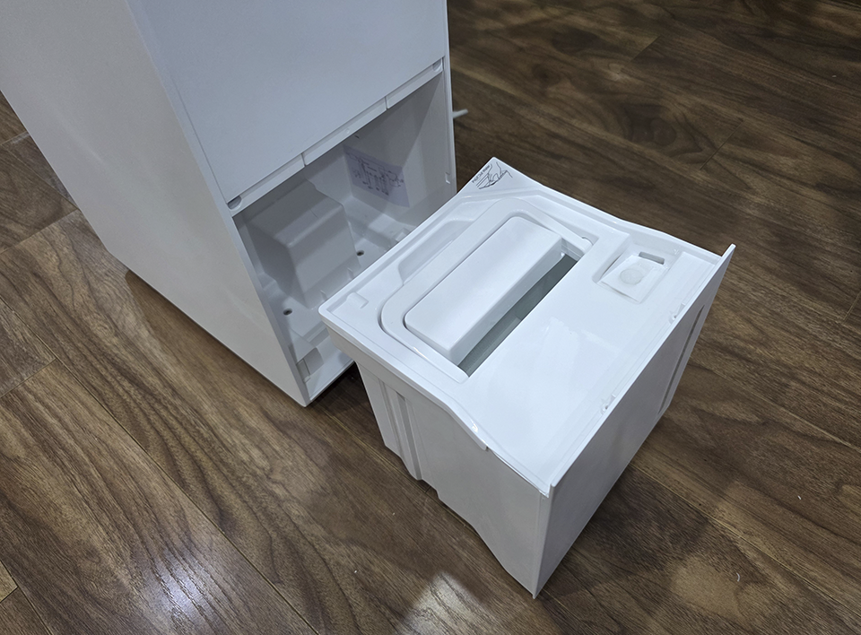

Khay chứa nước 4,5 lít, có vạch để nhìn được mức nước bên trong.

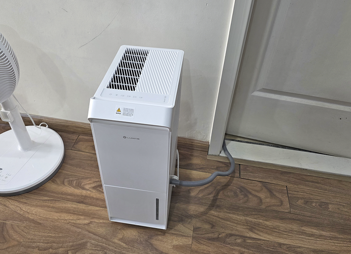

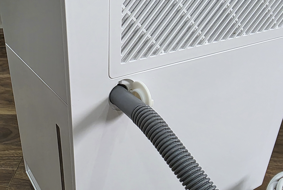

Máy có bình chứa dung tích 4,5 lít khi đầy sẽ tự tắt máy và một đường dẫn nước thoát ra ngoài. Khi lắp ống dẫn nước, bạn có thể bật máy hút ẩm liên tục để kiểm soát độ ẩm trong nhà theo nhu cầu mà không phải lo đổ nước thủ công. Mình thường để gần nhà vệ sinh để cho nước thoát luôn vào bên trong mà không cần lắp đường thoát nước riêng.
Máy có ống thoát để hút ẩm liên tục mà không cần phải đổ nước.

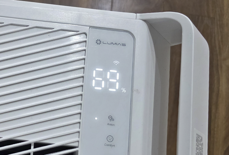

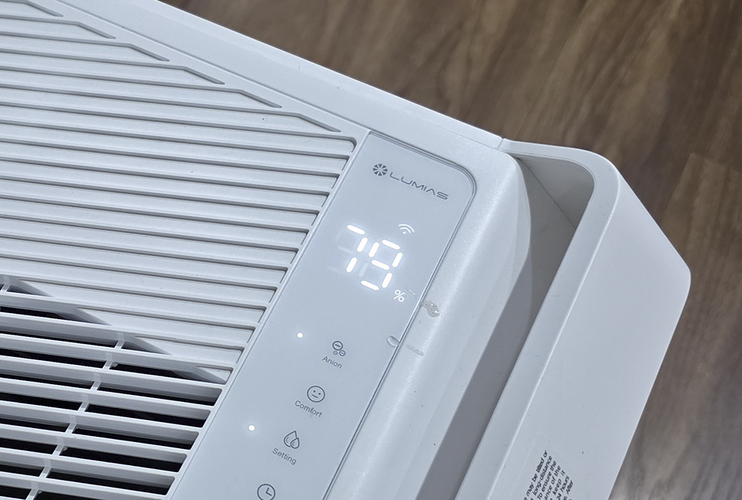

Mình đã sử dụng thực tế máy hút ẩm này trong khoảng 1 tuần gần đây trong căn phòng 35 mét vuông ở Hà Nội khi thời tiết bước vào mùa nồm, độ ẩm môi trường luôn ở ngưỡng 75-85%.

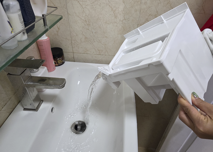

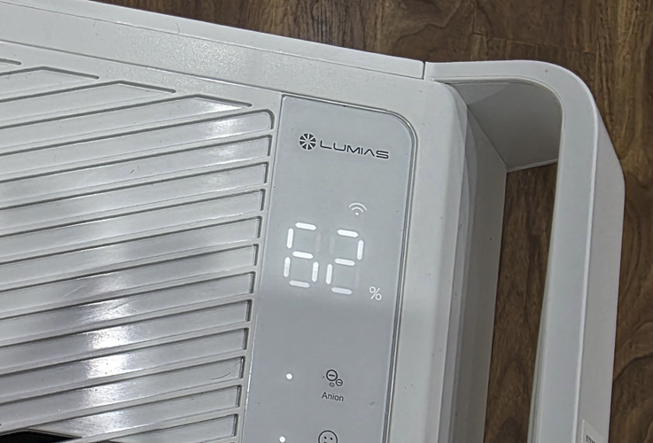

Máy hút ẩm thực sự hiệu quả và nhanh, thường chỉ mất khoảng 1 giờ để giảm khoảng 10% độ ẩm trong phòng. Trong một thời điểm khi độ ẩm môi trường đang ở mức 79% và nhiệt độ khoảng 20 độ C, mình bật tốc độ hút ẩm ở mức cao nhất thì thấy máy mất 1 giờ để giảm độ ẩm về mức 69% và sau 2 giờ thì độ ẩm giảm còn 62%. Sau 2 giờ hút ẩm, mình đổ bình chứa nước ra thì được 1 lít nước. Trong khoảng thời gian đó, mình thấy máy sử dụng 0,56 kWh điện.
Máy chỉ mất 2 giờ để giảm 17% độ ẩm trong phòng 35 mét vuông, từ 79% xuống 62%.
Lưu ý là nếu nhiệt độ môi trường mình đề cập phía trên là 20 độ C. Đây mức nhiệt độ khá lạnh so với nhiệt độ vào lúc cao điểm của mùa nồm của miền Bắc trong vài tuần tới, thường khoảng 30 độ C. Thông thường, máy hút ẩm sẽ ngưng tụ nước hiệu quả hơn từ không khí nóng. Đó là lý các nhà sản xuất thường trích dẫn công suất hút ẩm ở điều kiện tối ưu, thường là độ ẩm 80% và nhiệt độ 30 độ C.
Máy hút được 1 lít nước từ hơi ẩm trong không khí sau 2 giờ bật ở điều kiện độ ẩm 79% và nhiệt độ môi trường 20 độ C.

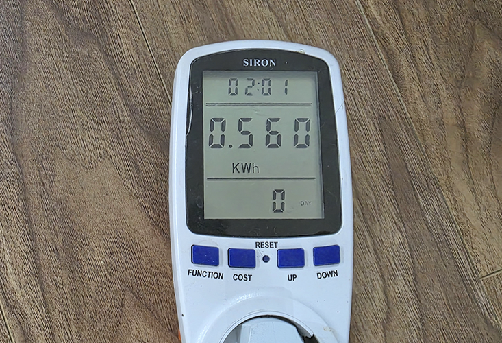

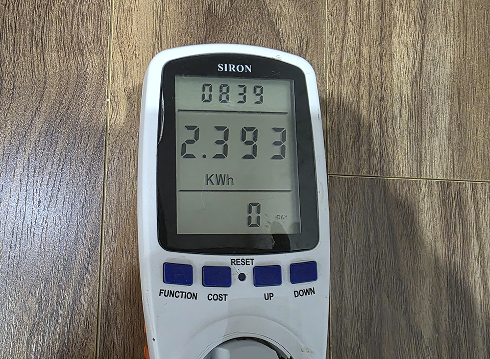

Về tiêu thụ điện, theo công bố của Lumias, máy hút ẩm này có công suất 270W. Khi sử dụng thực tế, mình thấy máy hoạt động ở mức 270W khi chạy ở tốc độ hút ẩm thấp nhất, khoảng 275W ở tốc độ hút ẩm trung bình và 280W ở tốc độ hút ẩm cao nhất. Do không có công nghệ inverter nên máy sẽ hoạt động ở công suất gần như cố định theo tốc độ hút ẩm. Vì vậy việc tính toán tiêu thụ điện khá đơn giản. Nếu chạy ở mức công suất thấp, máy sẽ tiêu thụ khoảng 1 kWh sau gần 4 giờ sử dụng liên tục.
Máy tiêu thụ 0,56 kWh điện trong 2 giờ chạy ở tốc độ hút ẩm tối đa.
Khi hút bụi ở tốc độ thấp, máy sử dụng điện ít hơn gần 2,39 kWh trong 8 giờ 40 phút.

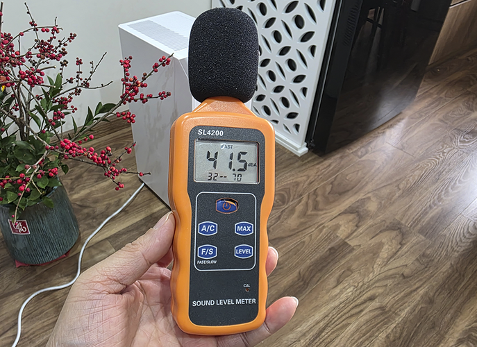

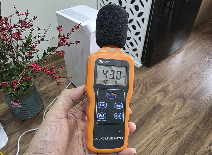

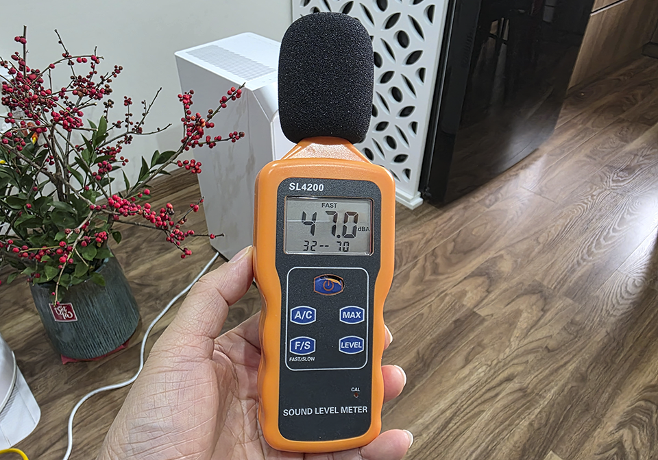

Độ ồn cũng là điểm mình đánh giá cao ở máy hút ẩm này. Mức độ ồn khi máy hoạt động sẽ giao động tùy theo tốc độ hút ẩm. Cụ thể, mình dùng máy đo thì thấy Lumias LMD-20L phát ra độ ồn tương ứng với 3 tốc độ hút ẩm thấp, trung bình và cao là 41,5 dB, 43 dB, và 47 dB. Có thể thấy máy chạy êm, tiếng ồn không gây chú ý khi hoạt động ở tốc độ thấp và trung bình. Còn ở tốc độ cao nhất thì độ ồn đủ gây khó chịu nếu bạn đang xem TV hoặc ngủ. Nhưng thực tế, khi bật hút ẩm trong thời gian dài, bạn chỉ cần hút ẩm ở tốc độ cao trong khoảng 1 giờ đầu, sau đó có thể giảm tốc độ hút ẩm để giảm độ ồn và duy trì độ ẩm ở mức phù hợp.
Mức độ ồn của 3 tốc độ hút ẩm thấp, trung bình và cao.
