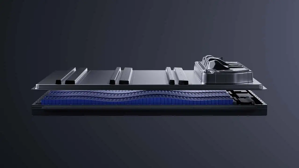

CATL cho biết hình dạng của pin Shenxing Pro và cách các cell "Wave" kết hợp với nhau cho phép hãng tích hợp nhiều vật liệu pin hoạt động vào một diện tích nhất định. Thay vì lắp ráp các cell thành các mô-đun tạo thành khối pin, các cell pin được đặt thẳng vào khối pin như những khối Lego. Trong pin - đặc biệt là pin LFP nặng - việc tìm ra cách tăng mật độ năng lượng (tầm hoạt động hiệu quả) mà không ảnh hưởng đến các khía cạnh khác của hiệu suất là mục tiêu của trò chơi. Tuy nhiên, CATL không chia sẻ bất kỳ số liệu mật độ nào cho các cell pin hoặc khối pin Shenxing Pro này.
