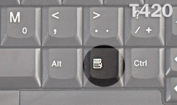

Phím Break/Pause và Scroll Lock đã bị loại bỏ, dù bạn vẫn có thể sử dụng phím Function (Fn) để thực hiện các tác vụ này (như Fn + P là Pause). Tuy nhiên, do hầu hết các tác vụ này đều có từ thời dòng lệnh và MS-DOS, nên chắc hẳn không còn nhiều người nhớ chúng. Các phím khác cũng biến mất là phím Application, vốn nằm giữa nút ATL và CTRL, và nút tiến/lùi trang vốn nằm trên phím mũi tên. Sẽ chẳng ai nhớ tới nút Menu, với chức năng không khác gì một cú click chuột phải, nhưng nút tiến/lùi trang thực sự rất hữu dụng khi duyệt web.
So sánh bàn phím ThinkPad thế hệ mới và thế hệ cũ

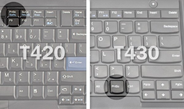

Phím Application đã bị loại bỏ để thay bằng phím PrintScreen

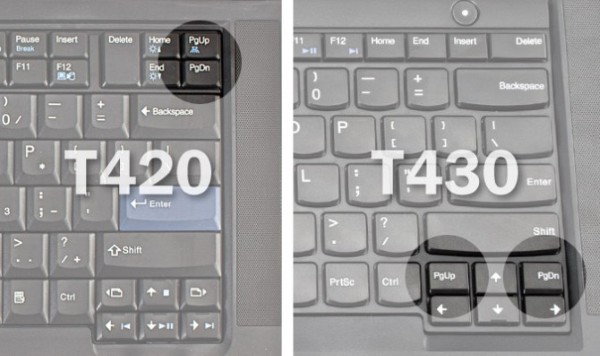

Nút Page Up và Page Down được di chuyển xuống phía dưới, gần với các nút mũi tên, và đây là vị trí khác biệt so với hầu hết các bàn phím khác, nhưng nó có vẻ vẫn có lý vì nó giúp bạn di chuyển trong tài liệu, giống như các phím mũi tên. Phím PrintScreen nằm ở một vị trí kì lạ, nằm phía bên phải của nút ALT phải.

Phím Page Up và Page Down thay thế hai phím tiến/lùi trang trước đây
Stewart cho biết:
"Chức năng PrintScreen là một chức năng lâu đời và dữ liệu của chúng tôi cho thấy người ta dùng nó khá thường xuyên. Do vậy chúng tôi đưa nút này vào nơi nào còn trống, nhưng chúng tôi cũng thích ý tưởng đặt nó cạnh nút Alt. Ít người biết rằng tổ hợp Alt + PrintScreen sẽ chỉ chụp lại màn hình ứng dụng đang dùng chứ không phải toàn màn hình. Do đó có vài cách lý giải vì sao chúng tôi đặt nó cạnh nút Alt".

Phím PrintScreen có vị trí mới
Sản phẩm tốt hơn: Thinkpad T420. Mặc dù chúng tôi thích cách sắp đặt đơn giản và không thấy nhớ những phím đã bị loại, chúng tôi vẫn thích nút Page Up, Page Down và PrintScreen ở góc trên bên phải, giống như vị trí thông thường của chúng trên những bàn phím máy để bàn hay hầu hết các máy xách tay khác.

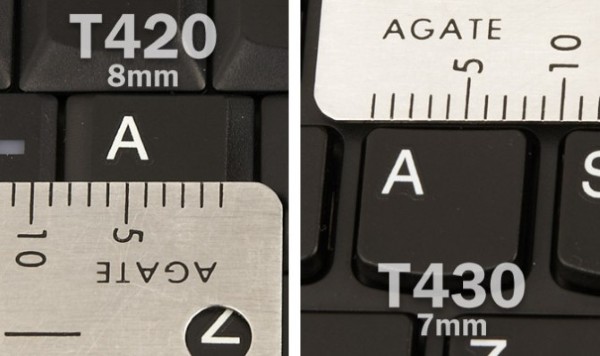

Bằng cách sắp xếp lại bàn phím của ThinkPad và sử dụng thiết kế dạng đảo, Lenovo có thể sử dụng phím to hơn một chút trên ThinkPad T430 khi so với T420. Trong phép đo của chúng tôi, phím thông thường lớn hơn 14% theo chiều ngang và 7% theo chiều dọc (7 x 7.5 mm so với 8 x 8 mm).
Phím trên T430 rộng hơn một chút (trong ảnh trên, LaptopMag đã ghi chú nhầm kích thước của 2 phím, nhưng thước đo đã thể hiện rõ độ rộng của từng phím)

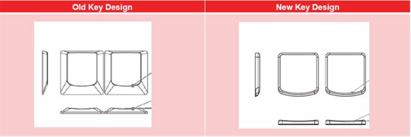

Khoảng cách giữa các phím vẫn giữ nguyên là 10.5 mm, tuy nhiên do phím trên T430 không còn sườn dốc xuống ở cạnh; phím, sẽ dễ để cảm nhận phím hơn và giảm việc bấm nhầm các phím cạnh nhau.
Thiết kế mới khiến các phím tách biệt, giúp giảm hiện tượng bấm nhầm

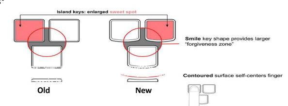

Một trong những ưu điểm của bàn phím ThinkPad so với các đối thủ, đó là phím của nó có kiểu dáng lõm xuống, giúp tay dễ dàng đặt trên phím mà không bị trượt sang phím bên cạnh.
Hill chia sẻ:
"Nếu như bạn có ngón tay vuông và gõ trên bàn phím vuông, sự lõm xuống đó là một lợi thế, vì không chỉ là nó cho cảm giác tốt hơn, mà nó còn hướng tay bạn về trung tâm phím, giúp giảm việc bấm nhầm".
Lenovo cho biết độ lõm trên bàn phím mới vẫn giữ nguyên, nhưng trong thử nghiệm của chúng tôi, bàn phím cũ của T420 có vẻ như sâu hơn T430. Dù vậy, viền dưới của phím trên T430 hơi cong trong khi viền trên phẳng giúp "khu vực bỏ qua" (khoảng cách giữa các phím) lớn hơn, có thể giúp giảm lỗi khi gõ.
Khoảng cách giữa các phím trên bàn phím mới lớn hơn
Sản phẩm tốt hơn: ThinkPad T430. Phím và khoảng cách giữa các phím lớn hơn giúp ngón tay tìm phím trên T430 dễ hơn.

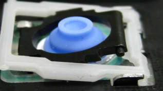

Rất may là cả bàn phím cũ trên T420 và bàn phím mới trên T430 đều có độ phản hồi cao. Lenovo cho biết cả hai bàn phím này đều sử dụng cơ chế cũng như hành trình phím (khoảng cách từ mặt phím tới điểm phím nhận tín hiệu) giống nhau. Stewart cho biết:
"Cơ chế ở dưới phím về cơ bản là như nhau. Có một số thay đổi cần thiết cho việc chiếu đèn nền phím (trên những mẫu có đèn nền bàn phím), tuy nhiên nó không làm ảnh hưởng tới cảm giác phím. Phía dưới phím, gần như chúng giống nhau".

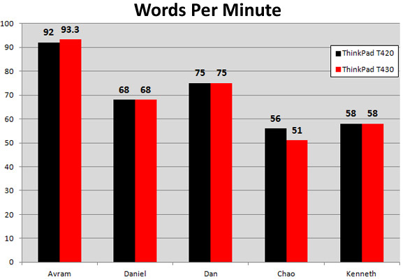

Để xem có khác biệt nào có thể nhận ra được về tốc độ gõ phím hay tỉ lệ gõ sai hay không, chúng tôi đã nhờ năm người của tạp chí LaptopMag thử gõ chương trình Ten Thumbs Typing Tutor trên cả hai máy tính và xem kết quả của họ. Kết quả gần như tương đương trên hai máy. Một vài người có thể gõ nhanh hơn hay ít mắc lỗi hơn trên máy cũ hoặc máy mới, nhưng tỉ lệ đó quá nhỏ.
Sản phẩm tốt hơn: Như nhau. Người dùng gần như đạt hiệu quả tương đương trên cả hai máy.

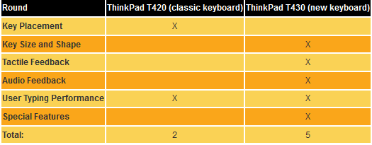

Kết luận
Đánh giá tổng thể: bàn phím mới được 5 điểm trong khi bàn phím cũ chỉ được 2 điểm
Dù một số người vẫn thích kiểu dáng và cách sắp đặt phím trên bàn phím ThinkPad cũ hơn, loại bàn phím đảo mới cải thiện những vấn đề quan trọng nhất: sự thoải mái và hiệu quả. Với bề mặt lớn hơn, lực phản hồi lớn hơn một chút và cả âm thanh khi gõ phím hay hơn, bàn phím trên chiếc ThinkPad T430 và những máy dòng ThinkPad T, W và X trong năm 2012 đem lại trải nghiệm gõ phím còn tốt hơn so với những loại bàn phím hàng đầu trước đó trên ThinkPad.
