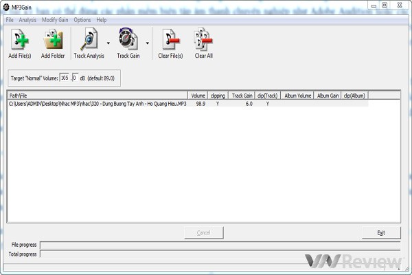

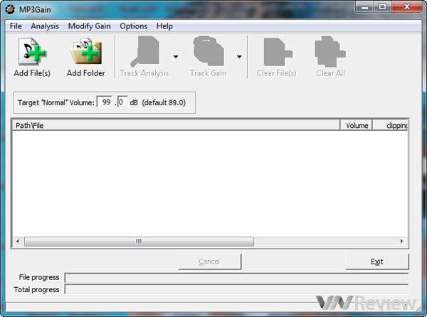

Để kiểm tra chất lượng file MP3 bằng cách Gain 10dB, chúng tôi sử dụng phần mềm miễn phí MP3Gain. Thông số quan trọng nhất là Target "Normal" Volume được tính bằng dB. Thông số này sẽ cần phải thay đổi dựa trên số dB thực tế của file MP3 cần kiểm tra theo nguyên tắc cộng thêm 10dB với thông số thực tế của file MP3.
Để bắt đầu, bạn hãy kéo thả file MP3 vào cửa sổ chương trình và nhấn nút Track Analysis để phân tích và tìm ra thông số dB của file đó (lưu ý nếu tên file MP3 bằng tiếng Việt có dấu sẽ không kéo thả được vào chương trình).
Thông số dB của file được hiển thị ở cột Volume, bạn hãy cộng thêm 10dB với thông số dB của file và điền giá trị đó vào ô Target "Normal" Volume (có thể chương trình sẽ tự hạ thấp giá trị dB xuống nếu vượt ngưỡng cho phép).
Tiếp theo bạn nhấn nút Track Gain để bắt đầu quá trình Gain âm lượng (lưu ý file sau khi Gain sẽ được ghi đè lên file gốc nên bạn cần backup file gốc ra thư mục khác).
Sau khi Gain hoàn tất, bạn nhấp kép chuột vào tên file để nghe thử file nhạc đó, nếu phát hiện thấy âm thanh bị rè hoặc vỡ tiếng có nghĩa là file MP3 chất lượng 320 kbps của bạn không đạt chuẩn và là "hàng dựng".
Giao diện chương trình MP3Gain
Thông tin hiển thị của track MP3 sau khi phân tích
