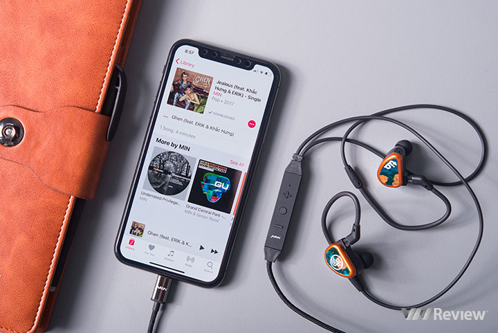

Trải nghiệm thực tế với âm thanh từ ngõ ra Lightning
Trong bài test này, mình sẽ tiếp tục so sánh âm thanh từ ngõ ra 3.5mm của adapter đi kèm hộp. Lưu ý rằng mặc dù cùng là 1 chiếc adapter nhưng khi bạn cắm nó với những chiếc máy iPhone và iPad khác nhau sẽ cho ra âm thanh khác nhau một chút. Điều này đã được chứng minh qua việc đo đạc bằng máy móc. Tai nghe tham chiếu gồm 64 Audio U18 Tzar (giá tham khảo 70 triệu đồng) và 64 Audio Tia Fourté (giá tham khảo 83 triệu đồng) trong bài viết được hỗ trợ bởi Xuân Vũ Audio (tainghe.com.vn).
Nghe thử với bản nhạc Time (Hans Zimmer – Inception OST), có thể thấy âm thanh từ chiếc iPhone X có âm trường không được rộng rãi cho lắm, chỉ tương đương với iPhone 7 và kém hơn đáng kể so với iPhone 6S. Tiếng kèn, trống và đàn vốn rất hào hùng, rộng lớn nhưng với iPhone X lại khiến người nghe kỹ tính thấy mất đi những tính chất đó của bản nhạc ngay khi so sánh với thế hệ iPhone cuối cùng có giắc âm thanh 3.5mm. Bản nhạc giờ đây trở nên gò bó hơn, hiệu ứng không gian âm nhạc không hiệu quả. Với những chiếc tai nghe cao cấp vốn đã có âm trường rất rộng như Tia Fourte thì sẽ không quá ảnh hưởng, nhưng với những chiếc in-ear tầm thấp thì có lẽ cảm giác khi nghe sẽ có phần bí.
iPhone X cũng có xu hướng âm thanh mà nhiều nhà sản xuất hiện nay lựa chọn, phần low treb được gia tăng, nhằm tạo hiệu ứng về độ chi tiết. Âm thanh khi nghe sẽ để lại ấn tượng ban đầu là khá sắc nét về chi tiết, nhưng với những ai kỹ tính hơn, sẽ thấy tiếng treb này bị cảm giác điện tử, thiếu tự nhiên. Đặc biệt khi nghe cùng với những chiếc tai nghe hybrid XBA đời cũ của Sony sẽ thấy âm treb bị rời rạc và thiếu ăn nhập với những dải âm còn lại.
Cùng với việc gia tăng lượng treb, dải bass cũng có lượng tương đối nhiều, kết hợp với dải treb tạo nên chất âm có tính "fun". Lượng bass được tập trung ở mid-bass, âm bass nhìn chung khá trọn trịa, lượng bass nhiều sẽ dễ lấy lòng đa số người nghe phổ thông mặc dù có chút thừa thãi. Lượng bass nhiều sẽ phù hợp với những bản nhạc Pop, Dance, EDM,… như Mirrors (Justin Timblake) nhưng đôi khi bạn cần nghe rõ hơn giọng hát của vocal như Lust For Life (Lana Del Rey) thì âm bass hơi ù, không được gọn gàng và lấn nhẹ sang các dải âm khác.
Thử với bản Vocal Close to You (Susun Wong), dải âm trung của iPhone X vẫn không có nhiều sự khác biệt so với các thế hệ tiền nhiệm. Đó vẫn là một dải âm mid khá trung tính, độ dày vừa phải, high-mid không bị thiếu hụt, không mượt và ngọt ngào nhưng vẫn tương đối dễ nghe và dễ phối ghép.
