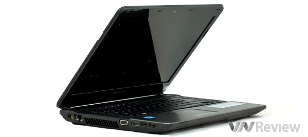

Chiếc máy chúng tôi đánh giá có màu đen, kích thước 34,2 x 24,5 x 3,4 cm (rộng x sâu x dày) – ngắn và dày hơn một chút so với Asus K45VM nhưng khi gập lại tôi cảm giác nhìn máy mỏng và bằng phẳng hơn so với Asus K45VM, vỏ máy cũng không bóng bẩy bằng, bạn dễ dàng nhìn thấy ảnh phản chiếu trên đó. Trang điểm trên bề mặt là những ô vuông và dấu chấm nhỏ xen kẽ sắp xếp đều nhau tạo cảm giác hiện đại khi nhìn vào máy. Logo và tên hãng Gateway được dập chìm trên một miếng kim loại sáng màu gắn sát vào viền cạnh bên phải vỏ lưng máy. Bề mặt máy có thể dễ dàng lau sạch vết bám vân tay hoặc bụi bẩn bởi một miếng vải mềm, bạn không nên dùng ngón tay di hoặc các vật cứng khác vì có thể làm xước máy.
Được trang bị chip Intel thế hệ hai (Sandy Bridge), RAM 2GB, có thể thấy Gateway NV47H16v là mẫu máy hướng tới người sử dụng văn phòng. Màn hình LCD 14 inch công nghệ UltraBright giúp tăng cường độ sắc nét. Máy sử dụng loại màn hình gương, các góc nhìn càng lớn so với trực diện thì càng bị bóng, khó nhìn. Tuy nhiên đây là đặc điểm cơ bản của loại màn hình này và bạn cũng ít khi sử dụng máy khi mà nhìn ở những góc "oái oăm" như thế.

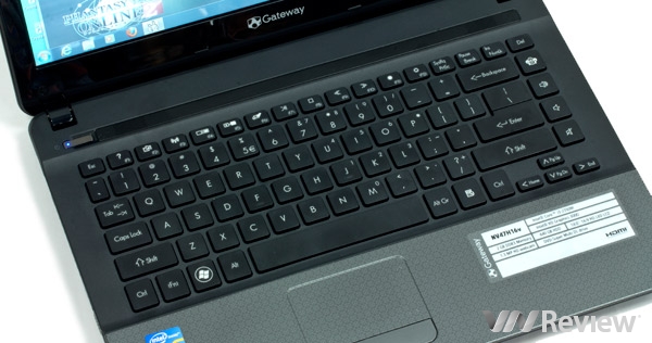

Gateway NV47H16v được trang bị bàn phím chiclet, các phím rộng rãi, tách biệt nhau, hành trình phím tuy không lớn nhưng độ nảy tốt tạo cảm giác gõ chữ thoải mái, không bị mỏi tay khi gõ lâu. Nhưng nếu bạn sử dụng nhiều với các phím điều hướng thì bạn sẽ cảm thấy khó chịu vì bốn phím này rất nhỏ, mặc dù hàng phím dưới cùng này đã được tăng chiều cao lên một chút so với các hàng phím bên trên. Thiết kế này có vẻ không hợp lý khi mà nhà sản xuất hoàn toàn có thể tăng kích cỡ các phím điều hướng lên vì các phím còn lại đều rất rộng.
Đánh giá laptop Gateway NV47H16v
Các phím điều hướng còn có tính năng phụ là thay thế cho các phím chức năng chuyên biệt "Home", "pg up", "pg down", "End", thông thường các phím này bố trí thành phím riêng, nhưng ở đây chúng chỉ là phím phụ tích hợp trong các phím điều hướng. Vậy thì vị trí các phím thông thường giờ thay đổi thế nào? – các phím với tính năng tắt/ bật, tăng/giảm âm thanh được thay vào đó, cùng với một phím có biểu tưởng 3 mặt cười mà nhà sản xuất giới thiệu đó phím hỗ trợ gọi nhanh các ứng dụng xã hội. Phím mạng xã hội này đã được Gateway giới thiệu trên một số model laptop gần đây. Tôi thử bấm sử dụng nhưng không thấy có gì khác, điều này cũng xảy ra với phím hình hai thư mục bên trong có mũi tên ở phím F2 (phím kích hoạt tính năng tùy chọn sao lưu dữ liệu). Nói chung, tôi có một cảm giác lạ lẫm khi nhìn bàn phím này, tất cả các ký hiệu phím được căn chính giữa phím, nhưng có độ to nhỏ không đều nên có chữ rất to, có chữ lại nhỏ.
Một điểm mới lạ nữa ở bàn phím là các phím chức năng chính từ F1 đến F12 đã được thay làm chức năng phụ khi kết hợp với phím Fn, còn các chức năng bổ trợ nhanh như: tắt / bật Wi-Fi, tăng / giảm độ sáng màn hình, tắt / bật touchpad… như các máy khác thì được đôn lên làm chức năng chính với một chạm để sử dụng luôn. Với tôi thì sự thay đổi này giúp cho việc sử dụng các tính năng điều chỉnh nhanh và trực quan hơn. Bạn có thể thiết lập về trạng thái như thông thường ở trong Bios.
Tiếp tục về bàn phím, phím Space là một phím rất hay dùng và dễ dàng được nhận ra vì nó dài nhất, nằm ở khu vực giữa ở hàng cuối của bàn phím. Với nhiều laptop, tôi thấy phím này có độ dài bằng năm phím từ "C" đến "M" ở hàng bên trên, còn với Gateway NV47H16v thì khác, phím này dài hơn một phím nữa đến tận phím "<". Phím "Enter" và phím "\" cũng có vẻ dài, hai phím này lại khá sát với nhau chứ không "tạo khoảng cách" như tất cả các phím khác. Nếu nhìn lướt qua, hai phím này tạo hình giống phím Enter trên bàn phím của các máy để bàn. Nhìn chung, bàn phím của máy hỗ trợ các nút gọi tắt và các nút tính năng multimedia giúp cho người sử dụng khá thuận tiện.
Phím Space to và dài, phím điều hướng nhỏ

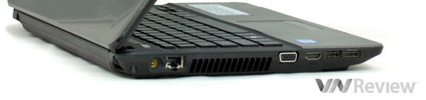

Cạnh trái có hai cổng USB 2.0, cổng kết nối HDMI, cổng VGA, cổng cắm nguồn điện và khe thoát nhiệt

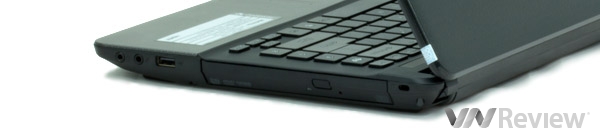

Cạnh phải có jack cắm mic và headphone, một cổng USB, ổ DVD và lỗ móc khóa

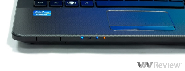

Cạnh trước phía bên trái có đầu đọc thẻ nhớ, gần đó là hàng đèn LED báo ổ cứng, wi-fi…

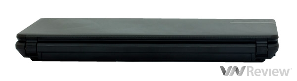

Cạnh sau không có cổng nào cả

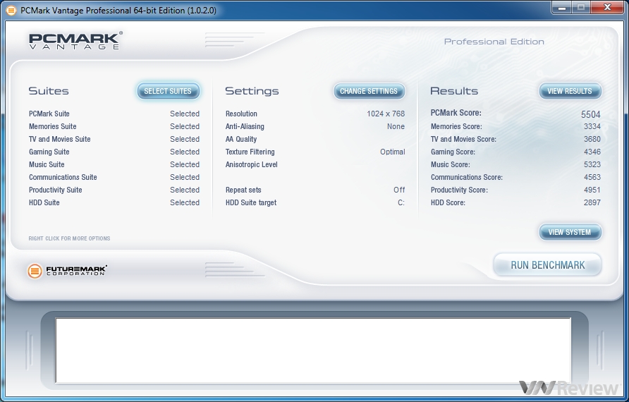

Với bài test hiệu năng tổng thể, chúng tôi sử dụng chương trình PCMark Vantage Pro để đánh giá. Kết quả, Gateway NV47H16v đạt được 5504 điểm – một số điểm khá so với trung bình khoảng gần 5000 điểm của các laptop tương đương.

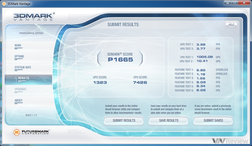

Điểm hiệu năng hình ảnh 3DMark Vantage đạt 1665 điểm – tương đương với Toshiba Portégé Z830. Điểm này là điểm trung bình so với các laptop cùng cấu hình.

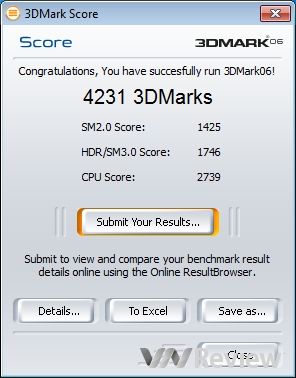

Tiếp tục test với hiệu năng đồ họa qua chương trình 3DMark 06, số điểm đạt được là 4231 – khá so với mức trung bình khoảng hơn 3000 điểm.

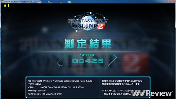

Chạy chương trình benchmark game Phantasy Star Online 2 đạt 426 điểm.

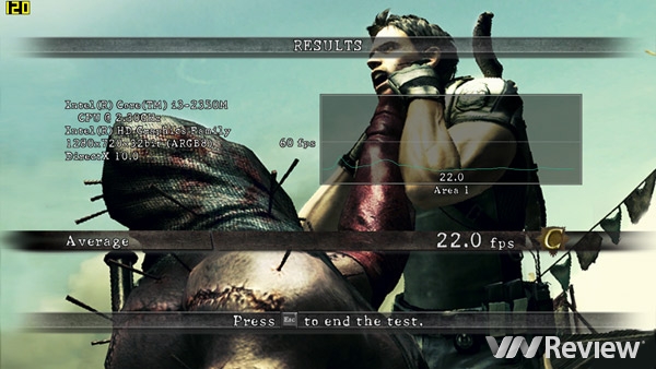

Còn với chương trình benchmark game ResidentEvil5 kết quả trung bình là 22 khung hình/giây – chương trình xếp hiệu suất này vào hạng (rank) C.

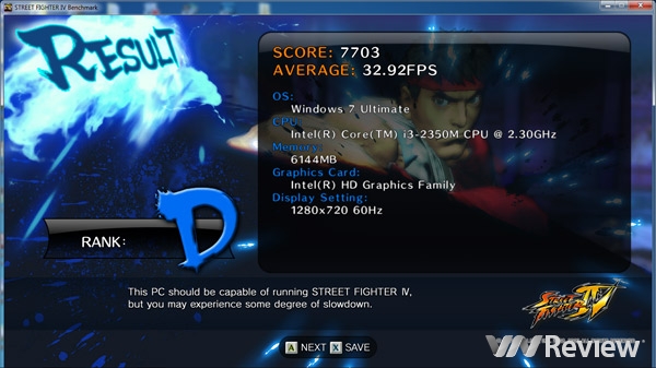

Chạy chương trình benchmark game Street Fighter IV đạt 7703 điểm, trung bình 32,92 khung hình/giây.

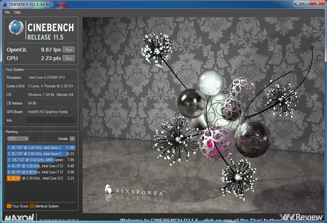

Đánh giá khả năng xử lý của CPU và đồ họa OpenGL theo thời gian thực Cinebench. Kết quả đồ họa OpenGL đạt trung bình 9,87 khung hình/giây, điểm CPU đạt 2,23 hình/giây. Các kết quả này cao hơn một chút so với trung bình.

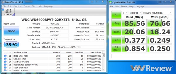

Test tốc độ đọc / ghi ổ cứng sử dụng phần mềm CrystalDiskMark. Tốc độ đọc/ghi là 85,56/76,66 MB/s – tương đương với các laptop cùng cấu hình.

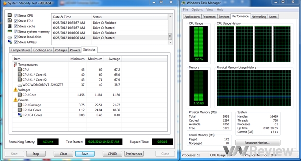

Test nhiệt độ và độ ồn: trong môi trường điều hòa nhiệt độ ở mức 25 độ, tôi sử dụng máy thấy rất mát mẻ, êm ái, nhiệt độ đo được lúc này ở CPU là 42 độ, ổ cứng là 37 độ - đo bằng Aida64 Extreme Edition v2.50.2000.
Tiếp tục sử dụng Aida64 tôi cho fullload CPU, RAM, ổ cứng trong 30 phút nhiệt độ trung bình của CPU tăng lên 67,2 độ, nhiệt độ trung bình ổ cứng tăng lên 38,7 độ. Lúc này máy chỉ ấm hơn một chút ở các khu vực kê bàn tay. Cạnh bên trái nơi khe tản nhiệt là nơi đẩy luồng khí nóng nhất nhưng tôi thấy không nóng bằng những máy trước đã test. Tiếng quạt khi đẩy cao công suất cũng trở nên to hơn so với bình thường, nhưng gần như không gây ảnh hưởng lắm.
