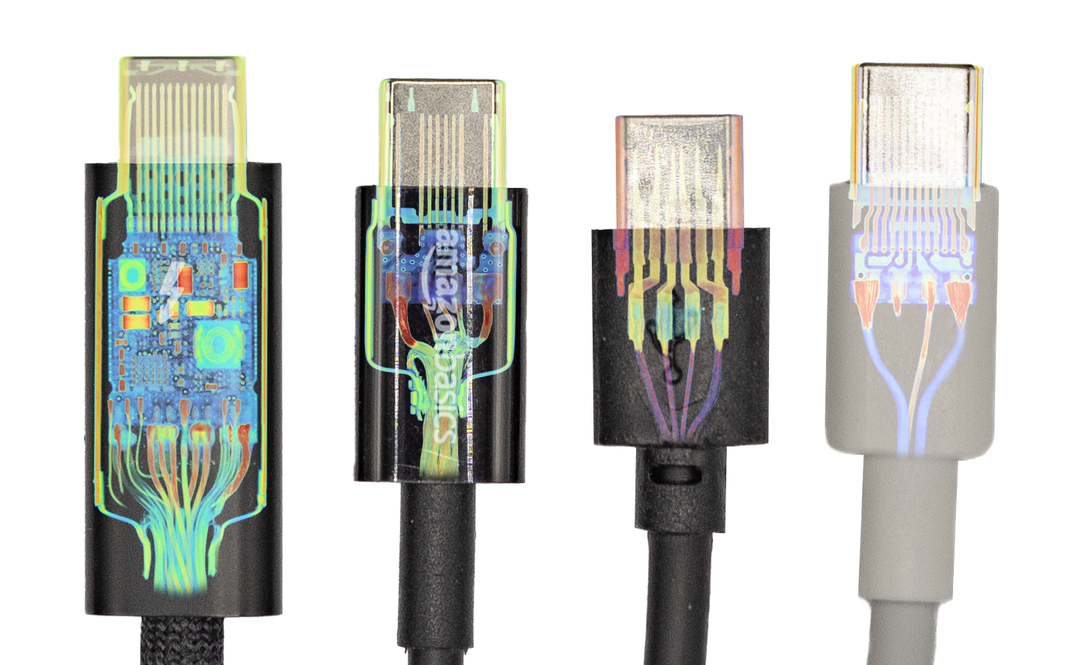

		 Hình ảnh chụp CT cắt lớp 4 sợi cáp (từ trái qua): cáp Thunderbolt 4 (USB C) Pro, cáp USB C Amazon Basics giá 10 USD, cáp NiceTQ giá 5,6 USD và cáp ATYFUER giá 3,9 USD.
Lumafield sử dụng máy chụp CT công nghiệp Neptune giá thuê 75.000 USD/năm (gồm cả hỗ trợ và phần mềm chẩn đoán hình ảnh) để tìm hiểu sự khác nhau giữa 4 loại cáp USB C gồm cáp Thunderbolt 4 (USB C) Pro, cáp USB C Amazon Basics giá 10 USD, cáp NiceTQ mua trên Amazon giá 5,6 USD và cáp ATYFUER giá 3,9 USD.

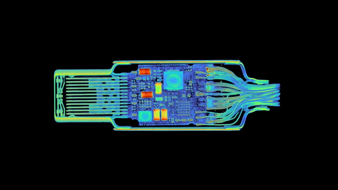

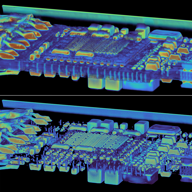

Từ kết quả chụp CT, Lumafield cho thấy cáp của Apple là một tuyệt tác về mặt kỹ thuật. Theo hình ảnh chụp CT, đầu cáp Thunderbolt 4 Pro của Apple có 24 chân được gắn riêng trên bảng mạch (PCB) 10 lớp rất phức tạp. Soi chi tiết vào bảng mạch thì thấy 24 chân được kết nối với một rừng các kết nối (via) ẩn chứa bên trong bo mạch mà không thể nhìn thấy từ bên ngoài.
		 Hình ảnh chụp CT đầu nối cáp Thunderbolt 4 Pro: 24 chân, bo mạch 10 lớp.
		 Bo mạch 10 lớp với các kết nối phức tạp bên trong

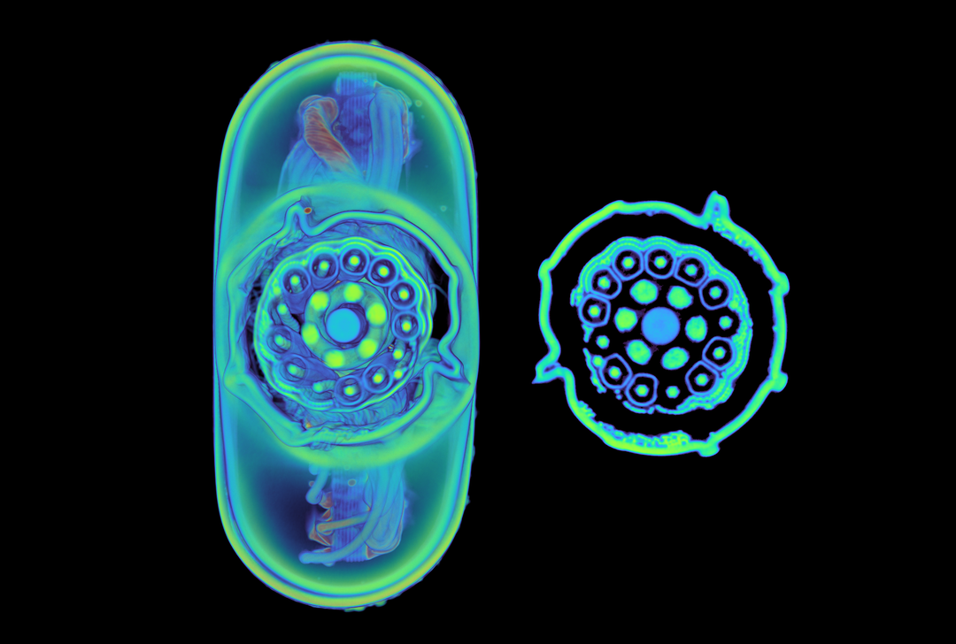

Cáp Thunderbolt 4 Pro chứa ba loại dây riêng biệt tương ứng với khả năng sạc và truyền dữ liệu. Các dây dẫn đồng trục trong cáp đều là các đường truyền dữ liệu tốc độ cao. Còn các dây không được che chắn đều dùng để truyền tải điện cho chức năng sạc, hai trong số đó là dây dữ liệu hỗ trợ chức năng USB 2.0 truyền thống.

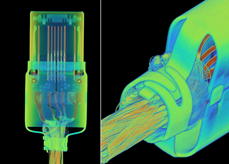

		 Cáp Thunderbolt 4 Pro chứa ba loại dây riêng biệt tương ứng với khả năng sạc và truyền dữ liệu. Đầu cáp được bọc nhựa và lớp thép không gỉ mỏng.
Tất các thứ bên trong cáp Thunderbolt 4 Pro được bọc trong lớp nhựa cứng cùng một lớp thép không gỉ mỏng bảo vệ. Phần kết nối sợi dây và đầu của cáp có một bộ phận giảm sức căng trên đầu nối.

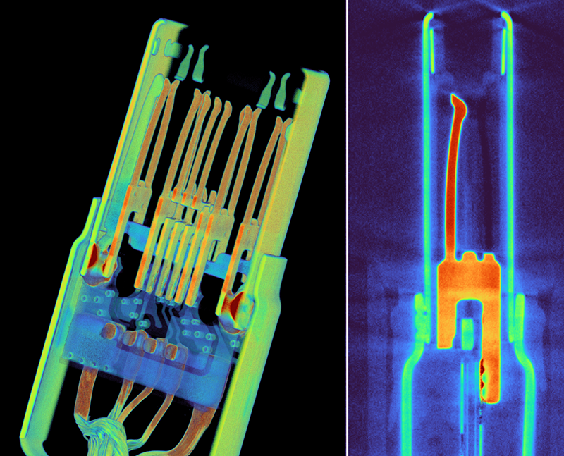

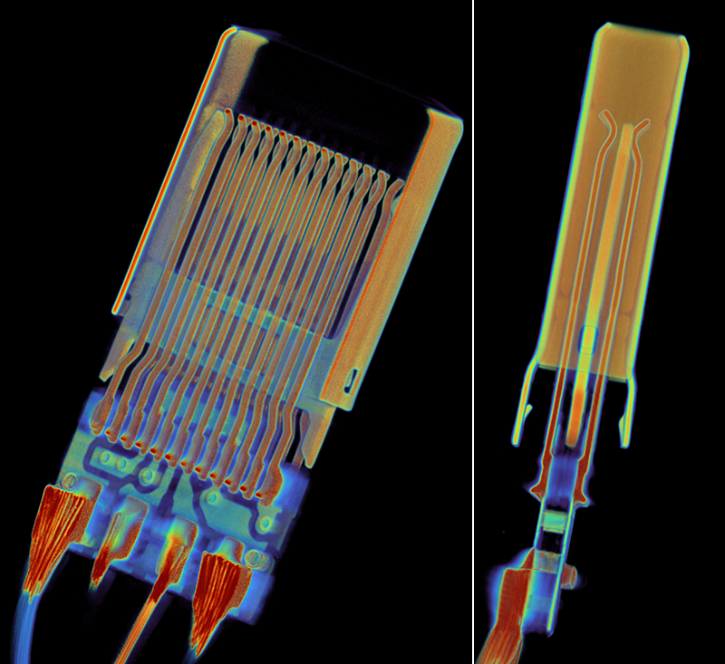

Nhìn vào cáp Amazon Basics có công suất sạc 60 watt và truyền dữ liệu 480Mbps, số lượng chân cắm chỉ bằng một nửa và 8 trong số 12 chân đó được kết nối chéo, không phải là kết nối độc lập vào bo mạch giống như cách Apple làm. Lumafield nhận xét cáp Amazon Basics có thiết kế đơn giản hơn và tiết kiệm chi phí hơn để đảm bảo chức năng cơ bản là sạc và truyền dữ liệu tốc độ thấp hơn.
		 Cáp Amazon Basics chỉ có 12 chân nhưng có 4 chân không được kết nối trực tiếp vào bo mạch. Thiết kế đơn giản hơn nhiều cáp Apple.

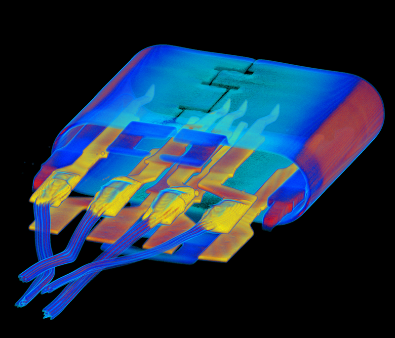

Tương tự, chiếc cáp USB C NiceTQ với tốc độ truyền dữ liệu 10 Gbps, chậm hơn 40 Gbps của cáp Apple nhưng cao hơn tốc độ 480 Mbps của cáp Amazon Basics. Tuy vậy, cáp này được làm rất sơ sài. Bên trong đầu nối của cáp chỉ có 8 chân nhưng chỉ có 4 chân kết nối với dây cáp. 4 chân còn lại được đặt trong lớp nhựa phủ của đầu nối, không được đấu nối chéo giống như cáp Amazon Basics. Điều này có thể gây ra vấn đề về độ tin cậy. Đặc biệt, cáp USB C này cũng không có bo mạch giống như cáp của Apple và Amazon. Tất cả các chân đều kết nối trực tiếp với dây cáp.
		 Cáp NiceTQ còn không có bo mạch, các chân được gắn trực tiếp vào dây cáp.
Cáp NiceTQ bao gồm bốn dây dẫn đơn giản, mỗi dây được nhúng riêng lẻ trong hai lớp cách điện. Nhà sản xuất tuyên bố cáp này truyền dữ liệu với tốc độ lên tới 10 Gbps (tương ứng với USB 3.1 Gen 2) nhưng nó chỉ có đủ chân và dây để hỗ trợ USB 2.0 với tốc độ lên tới 480 Mbps. Có thể nói đây là dây cáp lởm, chất lượng kém và không thể đạt tốc độ truyền dữ liệu như công bố của nhà sản xuất.
