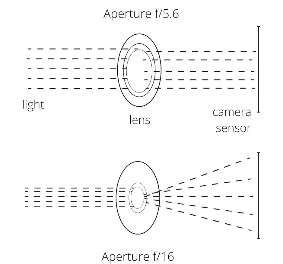

Kỹ thuật thông thường để có được độ sắc nét từ góc tới góc trong ảnh là thu hẹp khẩu độ (khái niệm chỉ độ mở của ống kính giúp điều tiết lượng ánh sáng đi vào đến cảm biến của máy ảnh). Nếu đã từng chụp ảnh ở f/22, bạn nên biết rằng đó chính là bí quyết tạo ra những bức ảnh đẹp lung linh mà bạn vẫn thường thấy trên mạng. Vấn đề với với số f cao hơn là ống kính của bạn sẽ bị nhiễu xạ ở khẩu độ nhỏ.

Nếu bạn nhớ lại những bài học vật lý của mình, bạn sẽ biết rằng ánh sáng sẽ được truyền theo đường thẳng. Khi khẩu độ của bạn được mở hoàn toàn, sẽ có đủ không gian cho ánh sáng được truyền đi. Mặt khác khi khẩu độ của bạn nhỏ, các tia sáng sẽ nhiễu xạ và giao thoa với nhau. Kết quả là hình ảnh của bạn sẽ bị mờ, đặc biệt là xung quanh các cạnh. Hầu hết các ống kính bị nhiễu xạ ở số f lớn hơn f/13. Tuy nhiên, các ống kính rẻ hơn có xu hướng hiển thị nhiễu xạ ở số f thấp hơn. Ngoài ra, nhiễu xạ có thể nhìn thấy rõ hơn trong máy ảnh cảm biến crop so với máy ảnh full-frame. Bạn sẽ phải tự mình thử nghiệm để chọn ra khẩu độ tốt nhất trên máy ảnh của mình. Và dưới đây là những lý do bạn nên dùng Focus Stacking: 1. Khả năng chụp ảnh phong cảnh ngoạn mục Khi chụp ảnh phong cảnh, bạn sẽ muốn những ngọn núi ở xa được lấy nét nhiều như các đối tượng ở gần. Vì vậy nếu bạn xoay khẩu độ ở f/22, bạn có thể lấy nét vùng núi, nhưng ảnh của bạn nhìn chung sẽ thiếu chất lượng. Cách tốt nhất để khắc phục sự cố là chụp nhiều ảnh ở số f hợp lý như f/8, tập trung vào những nơi khác nhau trong cảnh của bạn. Sau đó, bạn có thể tập trung xếp chồng các hình ảnh trong phần mềm chỉnh sửa của mình. 2. Ảnh macro "đỉnh của chóp"

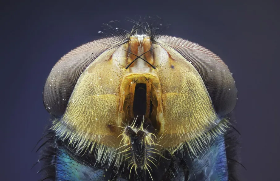

Ống kính macro rất phù hợp để tiếp cận gần nhất đối tượng của bạn và thể hiện chúng ở kích thước như thật, nhưng chúng có một nhược điểm: độ sâu trường ảnh rất nông trong ống kính macro. Khoảng cách lấy nét gần và hệ số phóng đại làm cho độ sâu trường ảnh rất nhỏ - thường chỉ vài mm. Vì thế, không thể lấy nét hoàn toàn các đối tượng của bạn bằng ống kính macro, ngay cả khi số f tăng lên, giải pháp là gì, chính là Focus Stacking. 3. Chụp những hình ảnh sản phẩm lung linh Trong những hình ảnh hàng hóa, sản phẩm, đặc biệt là các mặt hàng trang sức và đồng hồ, không dễ để nắm bắt được tất cả các chi tiết nhỏ nhất bằng kỹ thuật chụp ảnh và chỉnh sửa truyền thống. Kỹ thuật Focus Stacking là giải pháp để bạn làm nổi bật các chi tiết và làm cho sản phẩm của bạn trông sắc nét để sử dụng cho mục đích thương mại điện tử.

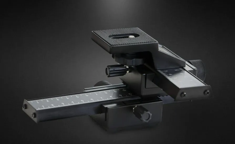

Trừ khi bạn là một nhiếp ảnh gia, bạn sẽ không cần bất kỳ phần cứng đặc biệt nào khác để lấy nét. Tuy nhiên, sẽ hiệu quả hơn nếu bạn có chân máy để chụp ảnh vì điều quan trọng là không thay đổi bố cục của bạn quá nhiều. Đối với bố cục, hãy cố gắng giữ cho độ phơi sáng của bạn nhất quán. Hãy sử dụng ánh sáng liên tục để duy trì độ phơi sáng như nhau trong tất cả các bức ảnh của mình. Nếu có sự khác biệt lớn giữa các bức ảnh, hình ảnh cuối cùng mà bạn tạo ra có thể thiếu chân thực. Khi làm việc với macro, độ sâu trường ảnh thường tính bằng milimet. Vì thế không thể lấy nét được tất cả các đối tượng của bạn bằng cách chọn ngẫu nhiên khoảng cách lấy nét. Bạn có thể cần thiết bị đặc biệt như thanh lấy nét và phần xếp để chọn chúng một cách chính xác. Thanh lấy nét có một cơ chế cho phép bạn di chuyển máy ảnh của mình chi tiết đến từng mm. Nó gắn vào chân máy của bạn và bạn có thể điều chỉnh chuyển động của máy ảnh theo cả hướng trước và sau, hay từ bên này sang bên kia. Các nhiếp ảnh gia macro nâng cao sử dụng thanh tự động để chụp ảnh ở các khoảng cách lấy nét khác nhau, Một trong những sản phẩm tốt nhất trên thị trường là Helicon Focus, bao gồm phần cứng để điều khiển máy ảnh của bạn cùng với phần mềm Focus Stacking.
