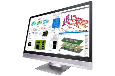

Keysight Technologies vừa giới thiệu hệ thống PathWave Advanced Design System (ADS) 2023 cho thiết kế tốc độ cao (HSD) với các tính năng thiết kế bộ nhớ mới Memory Designer dành cho mô hình hóa và mô phỏng các tiêu chuẩn giao diện thế hệ sau, chẳng hạn như giao diện tốc độ dữ liệu kép Double Data Rate 5 (DDR5).
Trong bối cảnh băng thông của trung tâm dữ liệu ngày càng cao, kỳ vọng về hiệu năng của máy chủ và điện toán hiệu năng cao là các yếu tố thúc đẩy nhu cầu về bộ nhớ mật độ cao, tốc độ siêu nhanh hay bộ nhớ RAM động (DRAM) DDR5. Vận hành ở tốc độ dữ liệu cao gấp đôi DDR4 nên biên thiết kế bị thu hẹp, khiến cho các nhà thiết kế phần cứng gặp khó khăn trong việc tối ưu hóa các bảng mạch in (PCB) để giảm thiểu các hiệu ứng phản xạ, xuyên nhiễu và trượt (jitter). Ngoài ra, hiệu điện thế thấp, dòng điện cao và các yêu cầu mới về cân bằng trong bộ thu DRAM tạo ra những thách thức mới, khó xử lý và chi phí cao, về tính toàn vẹn của tín hiệu.
Giải pháp PathWave ADS 2023 dành cho thiết kế số tốc độ cao của Keysight bảo đảm thiết lập nhanh chóng mô phỏng và các phép đo lường tiên tiến, đồng thời cung cấp cho các nhà thiết kế thông tin trọng yếu để giải quyết các thách thức về tính toàn vẹn của dữ liệu. Tính năng Memory Designer của giải pháp nhanh chóng tạo ra các trục bộ nhớ theo tham số bằng tính năng mô phỏng trước pre-layout builder, cho phép các nhà thiết kế khám phá các lựa chọn cân bằng trong hệ thống, giúp giảm thời gian thiết kế và giảm rủi ro phát triển sản phẩm cho các hệ thống bộ nhớ DDR5, bộ nhớ tốc độ kép, công suất thấp Low-Power Double Data Rate (LPDDR5 / 5x), và bộ nhớ tốc độ kép đồ họa Graphics Double Data Rate (GDDR6 / 7).
Keysight cung cấp giải pháp PathWave ADS 2023 cho thiết kế số tốc độ cao
Giải pháp PathWave ADS 2023 dành cho thiết kế số tốc độ cao của Keysight hàm chứa những cải tiến trong tính năng Memory Designer dành cho mô phỏng DDR5.
Lorenzo Forni, Trưởng bộ phận thiết kế PCB và SI/PI tại SECO, tập đoàn công nghiệp thiết kế và sản xuất các hệ thống nhúng và giải pháp IoT của Ý, cho biết: "Bài học lớn nhất từ thiết kế DDR5 đầu tiên của chúng tôi là có quá nhiều yếu tố cần chú ý trong quá trình mô phỏng. Bạn cần kết hợp các mô hình phân tích xếp lớp stack-up, định tuyến hình học và AMI. Chúng tôi may mắn có giải pháp Memory Designer của Keysight để mô phỏng DDR5, và đây là giải pháp có mức độ tự động hóa cao. Các cấu hình đã có sẵn và rất dễ sử dụng. Việc thiết lập sơ đồ Memory Designer rút ngắn thời gian cần thiết, và phép mô phỏng có thể phát hiện được nhiều vấn đề trong quá trình thiết kế của chúng tôi."
