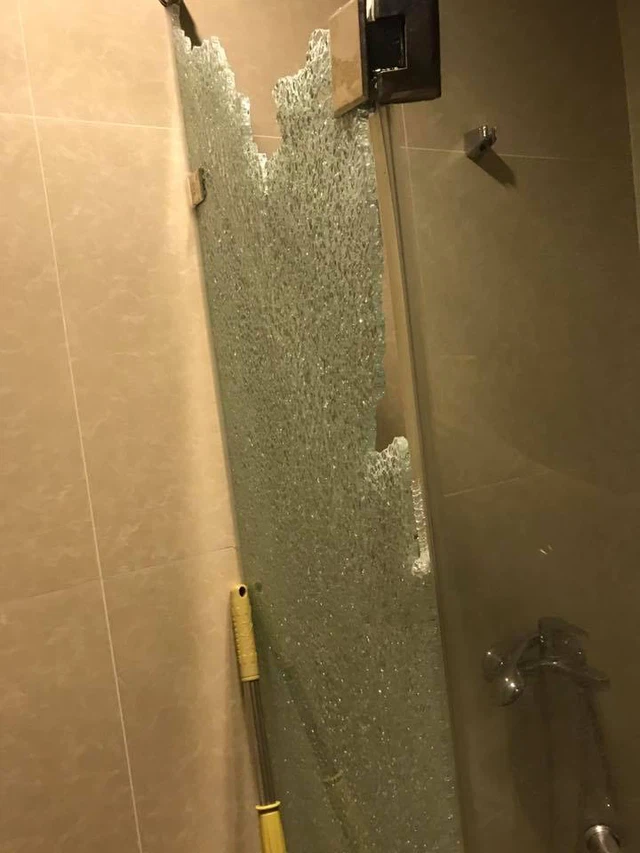

Kính nhà tắm tự vỡ do kỹ thuật lắp kém, kính quá mỏng, khung kính quá chặt trong khi kính giãn nở theo nhiệt độ, dán decal… Kính nhà tắm thường là kính cường lực. Sau một thời gian sử dụng, vách kính nhà tắm tự nứt vỡ, có trường hợp chỉ rạn nứt (và cuối cùng dần dần cũng sẽ vỡ), trường hợp thì vỡ kính rơi lả tả.
		 Nguyên nhân kính nhà tắm tự vỡ trước hết là kính mỏng. Thông thường, kính nhà tắm từ 10-12mm, tuy nhiên cũng có loại kính mỏng hơn từ 5-8mm để giúp giảm giá thành. Nếu lựa chọn kính mỏng dưới 10mm để hạ giá thành thì đây là một sai lầm sẽ phải trả giá không sớm thì muộn. Kính nhà tắm chịu ảnh hưởng nhiệt độ nóng/lạnh trong một thời gian dài, dẫn đến khi bị tác động nhẹ như đóng mở, động nhẹ cũng có thể dễ dàng làm kính tự vỡ. Thợ lắp kém cũng là nghiên nhân phổ biến khiến kính vỡ. Kính nhà tắm đòi hỏi lắp đặt chính xác, chỉ cần vặn ốc lệch ở phần góc là đã khiến kính bị tổn thương, có các vết nứt nhẹ. Sau một thời gian sử dụng, kính giãn nở theo môi trường sẽ gây áp lực lên các vết nứt dẫn đến kính cường lực tự nổ. Thợ lắp kém còn ở chỗ không phát hiện khung kính chặt quá (trường hợp cần khung). Nếu không chèn một lớp đàn hồi rồi mới đặt kính lên để tạo khoảng trống cho kính giãn nở khi nhiệt độ cao thì khi môi trường nóng lạnh thất thường khiến kính giãn nở, dẫn đến bị kích khung và tự vỡ sau một thời gian sử dụng. Việc dán decal hay phủ phản nhiệt sẽ khiến lớp ngoài cùng bị hấp nhiệt và nóng lên nhanh chóng và khiến miếng kính bị phồng. Lúc này, kính sẽ bị ép vào khung và bị nổ. Hiện tượng này thường xảy ra với kính phòng tắm hay các miếng kính được lắp tại các tòa nhà cao tầng. Để phòng tránh kính nhà tắm tự vỡ, trước hết nên chọn kính có độ dày phù hợp, nên từ 10 ly trở lên. Cách lắp đặt phải đúng chuẩn, đúng quy trình, có đệm đàn hồi để kính không bị ép khung mà vẫn giữ được độ chắc chắn cần thiết. Sử dụng kính dán film, không sợ bị bong tróc như decal dán ở phía ngoài, trường hợp kính bị vỡ thì lớp film có công dụng dính lại giúp kính không bị nổ mạnh gây nguy hiểm. Giá kính cường lực dán film không cao, thêm khoảng 150.000/m2 kính.
