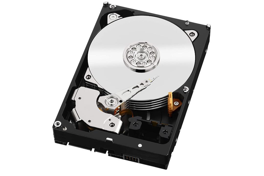

Ổ đĩa cứng (HDD)​
Ổ đĩa cứng (HDD), thường được gọi ngắn gọn là ổ cứng, là thành phần lưu trữ mặc định trên desktop và laptop từ hàng thập kỷ qua, nhưng gần đây đã bị soán ngôi bởi ổ thể rắn (SSD). Nhưng HDD còn lâu mới biến mất! Các loại HDD hiện đại tiên tiến và có hiệu năng mạnh mẽ hơn nhiều so với trước đây. Ví dụ, trong các hệ thống máy tính doanh nghiệp và các loại ổ gắn ngoài 12TB hàng khủng cho hộ gia đình, bạn có thể thấy các nhà sản xuất xếp chồng nhiều đĩa lưu trữ trong những hộp đĩa kín khí rồi bơm đầy helium vào đó để đảm bảo nhiệt độ được duy trì ở mức thấp, qua đó tăng cường hiệu năng tổng thể. Ngoài ra còn có nhiều cải tiến được đưa ra nhằm giúp ổ đĩa cứng hoạt động hiệu quả hơn, ví dụ như công nghệ Energy-Assisted Magnetic Recording (EAMR), một tính năng chỉ dành cho các ổ đĩa cứng phục vụ thị trường doanh nghiệp.
Mặc cho những thay đổi đó, công nghệ nền tảng của ổ đĩa cứng vẫn như trước: sử dụng các đĩa từ xoay với tốc độ cao kết hợp với đầu đọc/ghi di chuyển qua bề mặt các đĩa để truy xuất hoặc ghi dữ liệu.
Công nghệ này đã được nghiên cứu hoàn chỉnh, đáng tin cậy, và có chi phí tương đối rẻ so với các lựa chọn lưu trữ khác; hầu hết các loại HDD có giá trung bình chỉ khoảng vài xu/gigabyte. Ổ đĩa cứng cũng có dung lượng tương đối cao nữa. Bạn có thể dễ dàng mua được những HDD dung lượng lên đến 10TB được thiết kế chuyên dụng cho các máy bàn, và cả những HDD lớn hơn nữa, vốn không dành cho máy bàn nhưng vẫn sẽ hoạt động nếu bạn muốn dùng.
Ổ SSD, HDD, và ổ lai: công nghệ lưu trữ nào phù hợp với bạn?
Ổ đĩa cứng kết nối với hệ thống thông qua giao diện SATA III rất phổ biến, có tốc độ chậm hơn so với các loại kết nối khác, nhưng vẫn đảm bảo được độ ổn định. Nói gắn ngọn thì ổ đĩa cứng truyền thống có không gian lưu trữ thoải mái, đơn giản, và rẻ, nhưng hầu như không nhanh như các ổ thể rắn (SSD) hay thậm chí là các ổ cứng lai. HDD nhanh nhất hiện nay có thể đọc và ghi dữ liệu với tốc độ khoảng 200MB/giây (MBps), với thời gian truy xuất dưới 8ms, nhưng vẫn chậm hơn đáng kể so với tốc độ của một số SSD giá rẻ nhất. Có hai loại HDD chính, được phân biệt bởi tốc độ xoay đĩa: ổ 5.400 rpm và ổ 7.200 rpm - đĩa xoay càng nhanh, tốc độ truy xuất của HDD sẽ càng nhanh.
HDD phù hợp nhất khi bạn cần không gian lưu trữ rộng rãi, như làm kho lưu trữ dữ liệu phụ trên máy bàn hay laptop. HDD cũng có thể là thiết bị lưu trữ chính trên laptop và desktop, nhưng ngày càng ít hãng làm điều đó. Nếu bạn thường sử dụng PC để đọc email, duyệt web, và chỉnh sửa văn bản đơn giản, một chiếc HDD thông thường là quá đủ, nhưng lời khuyên vẫn là không nên sử dụng nó để làm thiết bị lưu trữ chính. SSD đơn giản là nhanh hơn nhiều, khiến HDD trông như tàn tích của một thời đã xa…

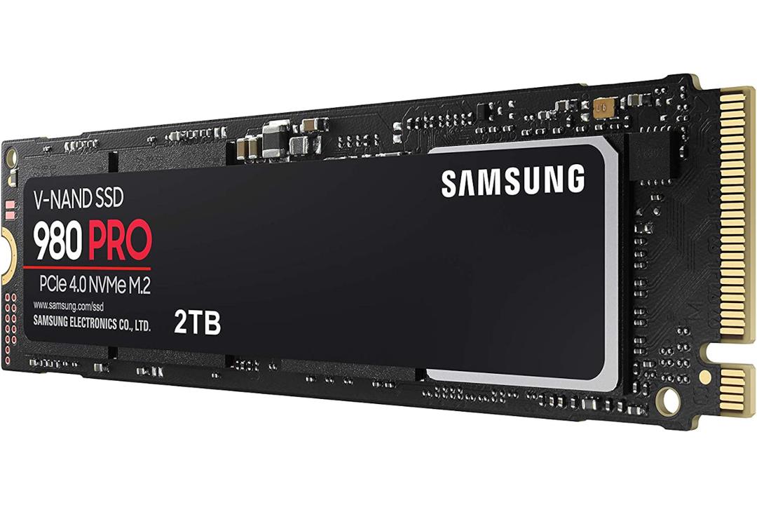

Ổ đĩa thể rắn (SSD)​
SSD sử dụng bộ nhớ flash NAND không mất dữ liệu khi mất nguồn để lưu trữ các tập tin của bạn; bên trong nó không có bất kỳ thành phần cơ khí hay từ tính nào. Bằng cách loại bỏ những thành phần di chuyển cồng kềnh đó, SSD mang lại hiệu năng tốt hơn, và chúng là lựa chọn lưu trữ dữ liệu nhanh nhất hiện nay. SSD không chỉ đọc và ghi dữ liệu nhanh hơn nhiều so với HDD trong hầu hết các tác vụ, mà chúng còn có thể truy xuất dữ liệu nhanh hơn hẳn.
Những HDD nhanh nhất có thể đọc và ghi dữ liệu ở tốc độ khoảng 200MBps, và chúng truy xuất dữ liệu chỉ trong vài mili-giây. So tốc độ đó với những ổ SSD SATA III hiệu năng cao, vốn có thể đạt tốc độ truyền tải 560MB/s (hoặc cao hơn) và thời gian truy xuất chỉ một phần nhỏ của 1 mili-giây, bạn đã thấy sự khác biệt chưa nào?
Nhưng đó chưa phải là hết. Những ổ SSD SATA III 2.5-inch thực ra là loại SSD tốc độ chậm nhất trên thị trường. SSD NVMe kết nối qua PCIe 3.0 và PCIe 4.0 ưu việt hơn rất rất nhiều. Một ổ NVMe PCIe 3.0 cao cấp có thể đạt tốc độ độc hơn 3.000MB/s. Nghe có vẻ ấn tượng, cho đến khi bạn biết rằng những SSD NVMe PCIe 4.0 hàng đầu hiện nay có tốc độ đọc tuần tự vượt mức 7.000MB/s!
Những SSD NVMe được thiết kế dưới dạng ổ M.2 hình thanh kẹo cao su, lắp vào một khe cắm đặc biệt trên bo mạch chủ. Chúng cực nhỏ, và thay vì sử dụng kết nối SATA III thì sử dụng PCIe giống card đồ hoạ. Loại PCIe mà máy tính bạn sở hữu - phiên bản 3 hay 4 - tuỳ thuộc vào bo mạch chủ và vi xử lý. Hai phiên bản này tương thích ngược với nhau, do đó những ổ SSD NVMe này sẽ vẫn hoạt động dù khe PCIe bạn có là phiên bản 3 hay 4. Nhưng, ví dụ, nếu bạn lắp một ổ PCIe 4.0 vào khe PCIe 3.0, tốc độ ổ sẽ bị giới hạn ngang mức tốc độ của PCIe 3.0. Do đó chỉ nên mua ổ PCIe 4.0 nếu máy tính của bạn có khe này, hoặc đang có chương trình khuyến mãi, hoặc bạn dự định nâng cấp hệ thống lên PCIe 4.0 trong tương lai gần.
Một ưu thế lớn nữa của SSD, bất kể loại ổ đĩa, là độ bền. Bởi không có thành phần nào di chuyển, SSD không bị hư hỏng hay giảm hiệu năng do rung động hay dịch chuyển trong quá trình hoạt động. Đánh rơi một chiếc laptop sử dụng HDD, bạn sẽ phải đối mặt với nguy cơ bị hỏng dữ liệu. Nhưng một ổ SSD sẽ chẳng hề hấn gì - thứ bạn cần lo là vỏ laptop có thể bị móp, hoặc bản lề màn hình có thể gãy đôi.
Tất nhiên, SSD cũng có nhược điểm. Đáng chú ý nhất là mức giá trên mỗi gigabyte của nó đắt hơn so với HDD. Những ổ SSD tiêu dùng chất lượng tốt như Samsung 870 Evo 1TB có giá khoảng 0,14 USD/gigabyte, trong khi những HDD cao cấp chuyên dụng cho game như WD Black có giá rẻ bèo chỉ 0,03 USD/gigabyte cho ổ 4TB. Thậm chí những HDD 10TB như Seagate Barracuda Pro Compute cũng có giá khoảng 0,03 USD/gigabyte mà thôi. SSD cũng có dung lượng cao; ổ 1TB hiện đã khá phổ biến, và các ổ 2TB bắt đầu xuất hiện ngày càng nhiều hơn, nhưng trong khi thị trường HDD dần bước sang mức 2 con số (trên 10TB), thì thị trường SSD vẫn im lặng chưa có câu trả lời.
