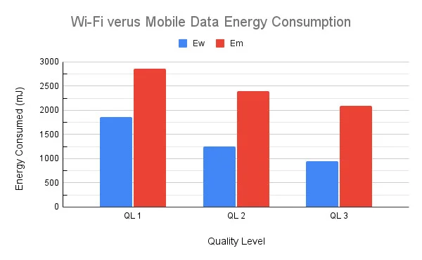

Biểu đồ cột biểu diễn mức năng lượng tiêu thụ khi phát trực tuyến video.

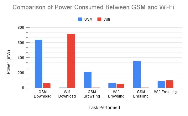

Biểu đồ cột về công suất tiêu thụ khi thử nghiệm GSM so với Wi-Fi

Đối với mọi mức chất lượng, dữ liệu di động tiêu thụ nhiều năng lượng hơn Wi-Fi. Độ phân giải phát trực tuyến càng thấp thì sự chênh lệch càng lớn. Điều này là do phát trực tuyến chất lượng thấp hơn đòi hỏi ít năng lượng hơn, nhưng điện thoại vẫn duy trì kết nối di động cơ bản để nhận tin nhắn văn bản và cuộc gọi, làm hao pin hơn.
