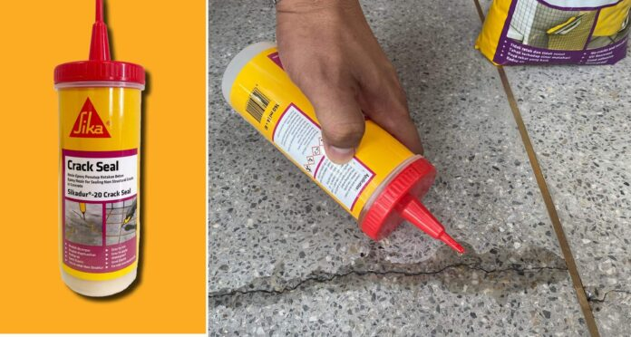

Xử lý vết nứt tường nhà bằng Sika​
Các sản phẩm của Sika, như các loại keo hoặc vữa chống thấm, là phương pháp phổ biến để xử lý vết nứt tường nhà. Sika có độ bám dính cao, khả năng chống thấm tốt, và phù hợp cho cả tường nội thất lẫn ngoại thất. Quy trình xử lý bằng Sika cần đảm bảo làm sạch bề mặt vết nứt và chuẩn bị đúng cách để đảm bảo độ ẩm phù hợp trước khi thi công.
