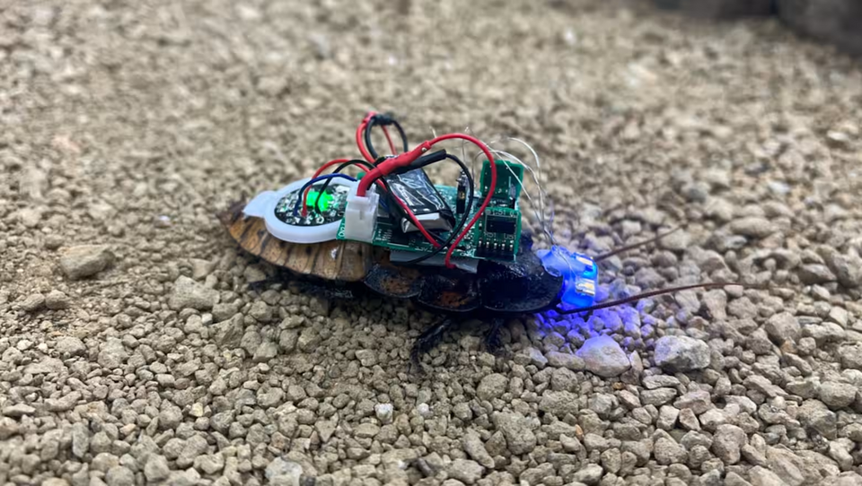

Theo Nikkei Asia, một nhóm nghiên cứu quốc tế do Giáo sư Keisuke Morishima tại Đại học Osaka, Nhật Bản dẫn đầu đã phát triển hệ thống có khả năng phân tích nhịp tim, tín hiệu thần kinh và chuyển động cơ thể của gián. Những dữ liệu này được AI xử lý để suy đoán môi trường mà con vật đang gặp phải, sau đó hệ thống can thiệp để hướng nó tránh khỏi khu vực nguy hiểm.
Trong thử nghiệm, những con gián mang thiết bị điện tử dạng “ba lô” được đưa vào năm loại môi trường khác nhau, trong đó có khu vực có tia cực tím, hóa chất và nhiệt độ cao. Mô hình AI tốt nhất có thể nhận diện điều kiện môi trường với độ chính xác tới 93%. Nhóm nghiên cứu cũng thử nghiệm trong mê cung và thành công trong việc hướng những con gián tìm đường thoát ra.
Điểm đặc biệt của phương pháp này nằm ở việc tận dụng chính phản ứng sinh học của côn trùng như một hệ thống cảm biến. Thay vì phải trang bị hàng loạt cảm biến môi trường phức tạp, hệ thống theo dõi những thay đổi bên trong cơ thể con vật khi nó tiếp xúc với nhiệt độ, hóa chất hoặc những tác nhân khác. AI sau đó phân tích các tín hiệu đó để suy ra điều gì đang xảy ra bên ngoài.

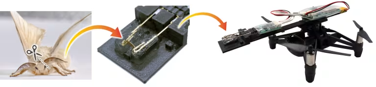

Các nhà khoa học Nhật Bản còn thử một hướng khác: không điều khiển côn trùng mà lấy chính các giác quan cực nhạy của chúng gắn lên robot. Nhóm của Phó giáo sư Daigo Teruzuki tại Đại học Shinshu đã gắn râu tằm lên drone để biến chúng thành cảm biến mùi sinh học. Râu tằm có thể phát hiện lượng pheromone cực nhỏ với độ nhạy rất cao.
Nhóm nghiên cứu hiện tiếp tục thử nghiệm râu muỗi, vốn đặc biệt nhạy với những tín hiệu liên quan đến con người, và dự kiến có thể gắn chúng lên drone trong vòng 2-3 năm tới để hỗ trợ tìm kiếm người mất tích.
