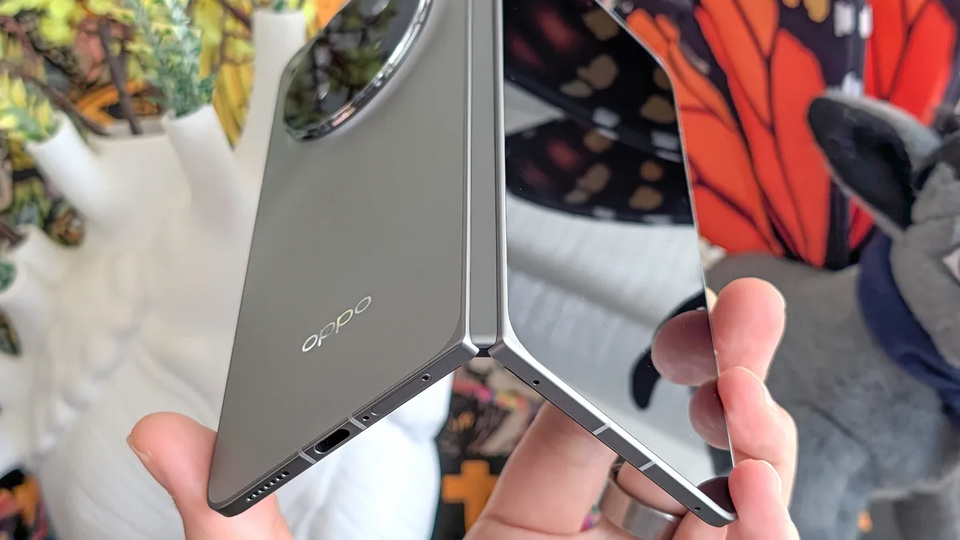

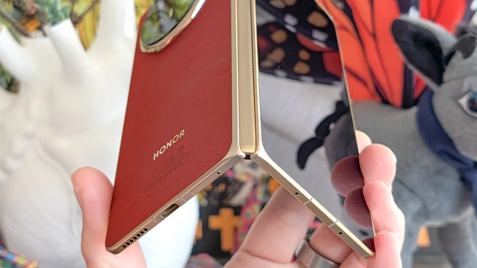

Đó là lý do tại sao các thiết bị siêu mỏng như iPhone Air của Apple (3.190mAh) và Galaxy S25 Edge của Samsung (3.900mAh) chỉ có thời lượng pin ở mức chấp nhận được, trong khi Honor Magic8 Pro Air dày 6,1mm (5.500mAh Si-C) dễ dàng hoạt động hơn một ngày chỉ với một lần sạc. Điều tương tự cũng xảy ra với nhiều điện thoại gập tốt nhất. Samsung Galaxy Z Fold7 chỉ có viên pin dung lượng khiêm tốn 4.400mAh, trong khi Oppo Find N6 và Honor Magic V6 lại sở hữu pin Si-C có dung lượng lần lượt là 6.000 và 6.660mAh.

Đối với Honor, pin Si-C rất quan trọng đối với chiến lược điện thoại gập của công ty. Để giữ cho các thiết bị này có thể bỏ túi dễ dàng, cần có thiết kế pin tách rời với hai cell nhỏ hơn, mỏng hơn. Nhờ pin Si-C, Magic V6 có thể tích hợp tới 7.150mAh vào một khung máy chỉ dày 8,75mm khi gập lại. Hope Cao của Honor nhấn mạnh rằng "khả năng của một sản phẩm chủ lực không nhất thiết phải hy sinh trải nghiệm cầm nắm mỏng nhẹ."
