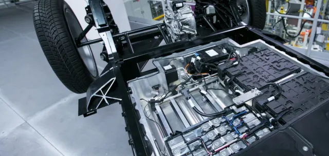

Hiệu suất của xe điện có liên quan chặt chẽ đến thiết kế của bộ pin cung cấp năng lượng cho động cơ xe và phải có khả năng cung cấp đủ dòng điện cho động cơ trong thời gian dài. Vì một ô pin cung cấp điện áp và công suất khá thấp nên trong xe điện, hàng trăm ô được kết nối nối tiếp và song song để cung cấp điện áp và số giờ amp cần thiết (Ah). Ví dụ, một chiếc xe điện mạnh mẽ như Tesla Model S có 7.104 cell pin. Ai cũng biết rằng pin lithium-ion (Li-Ion) là loại pin được sử dụng phổ biến nhất trong xe điện. Tuy nhiên, một số loại pin khác nhau cũng đã được sử dụng trong xe điện. Bài viết này sẽ trình bày các công nghệ pin khác nhau được sử dụng trong xe điện và khám phá những ưu điểm và nhược điểm của chúng.

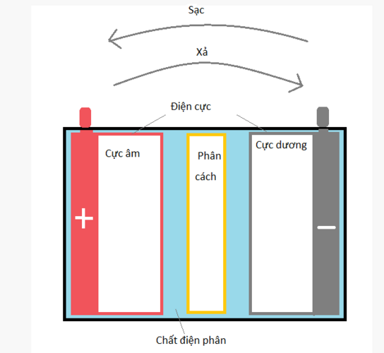

Xe điện chạy bằng pin sạc. Loại pin này cung cấp phản ứng hóa học thuận nghịch, cho phép cả quá trình xả và sạc. Trong quá trình xả pin, dòng điện chạy từ cực âm (+) sang cực dương (-), còn quá trình ngược lại xảy ra trong quá trình sạc.Cấu hình pin

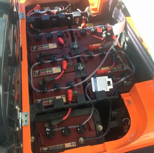

Công nghệ pin axit chì đã phát triển và đáng tin cậy nhưng bị coi là lỗi thời. Hai loại ắc quy axit chì phổ biến là ắc quy khởi động động cơ và ắc quy chu kỳ sâu được sử dụng trong xe điện (ngày nay được dùng trong xe nâng hoặc xe chơi gôn). Loại pin này yêu cầu kiểm tra mức điện phân và có tuổi thọ ngắn, khoảng ba năm. Những loại pin này có suất năng lượng riêng kém (34 Wh/kg).Vì chúng nặng (hãy nhớ rằng nó được làm từ chì) để cung cấp đủ năng lượng nên trong ứng dụng xe điện, những cục pin này có thể chiếm 25 đến 50% tổng khối lượng của xe. Chúng cũng có tác động tiêu cực đến môi trường, tạo ra khí độc hại, độc hại và chứa axit sulfuric đậm đặc. Loại pin này đã được sử dụng trong những chiếc xe điện đời đầu (ví dụ: General Motors EV1). Cân nhắc tất cả những nhược điểm đã đề cập và những phát triển mới có sẵn ở các loại pin khác, pin axit chì không được sử dụng trong bất kỳ thiết kế xe điện mới nào.

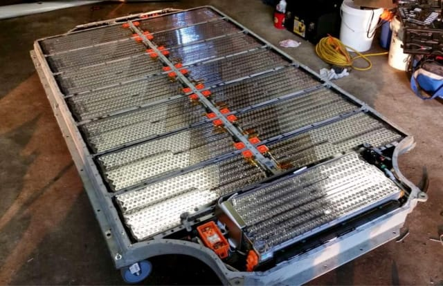

Ngày nay, pin Li-Ion là loại pin được sử dụng phổ biến nhất trong xe điện. Theo Financial Times, pin Li-Ion sẽ chiếm tới 90% thị phần pin EV vào năm 2025. Cực âm của pin Li-Ion truyền thống được làm từ oxit lithium coban và cực dương làm từ than chì. Công nghệ này mang lại những đặc tính khắc phục một số nhược điểm của các loại pin khác. Pin Li-Ion nhẹ, có tốc độ chu kỳ sạc tốt (có nghĩa là chúng có khả năng sạc lại nhiều lần), mật độ năng lượng cao hơn, điện áp di động cao hơn và tốc độ tự xả tốt hơn (chỉ 5% mỗi tháng). Tỷ lệ năng lượng riêng đáng kinh ngạc trên 140 Wh/kg chắc chắn là ưu điểm chính của pin Li-Ion. Mật độ năng lượng cao cho phép trọng lượng pin nhẹ hơn, giúp tăng phạm vi hoạt động và hiệu suất của xe điện.So với pin axit chì, Li-Ion có trọng lượng bằng 1/3, mạnh hơn gấp ba lần và có tuổi thọ gấp ba lần. Pin Li-Ion có giá cao, đây là nhược điểm lớn nhất của chúng. Chi phí sản xuất của chúng có thể cao hơn 40% so với pin niken. Tuy nhiên, việc nghiên cứu chuyên sâu về công nghệ Li-ion đã giúp giá thành sản xuất giảm xuống. Theo McKinsey, từ năm 2010 đến năm 2016, giá thành pin Li-Ion đã giảm 80%. Tuy nhiên, an toàn vẫn là mối quan tâm lớn đối với những loại pin này vì sự thoát nhiệt có thể khiến xe điện bắt lửa hoặc phát nổ nếu pin sạc quá mức và nhiệt không được tản ra.
Ngoài ra, việc sạc pin dao động có thể nguy hiểm. Vì điều này, cần có một hệ thống quản lý pin tiên tiến (BMS), có chức năng giám sát điện áp và nhiệt độ của từng tế bào, trạng thái sạc (SoC) và tình trạng sức khỏe (SoH), giúp đảm bảo hoạt động an toàn và đáng tin cậy, cân bằng tế bào cho tuổi thọ pin dài và hiệu suất EV được tối ưu hóa.
Bộ pin Li-Ion cho Tesla Model S
