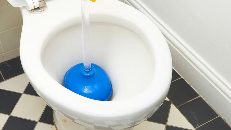

Việc học cách sử dụng pít-tông có thể không phải là điều ai cũng quan tâm, nhưng đây là kỹ năng đáng để nắm vững. Nếu không biết cách dùng đúng, bạn có thể vô tình ******** trạng tắc nghẽn bồn cầu trở nên nghiêm trọng hơn. May mắn thay, các chuyên gia từ dịch vụ sửa ống nước Thomas & Galbraith đã chia sẻ một số mẹo hữu ích để thông tắc bồn cầu một cách nhanh chóng - tốt nhất là ngay từ lần thử đầu tiên.
Trước tiên, hãy tháo nắp bồn chứa nước phía sau bồn cầu để kiểm tra mực nước. Nếu nước trong bồn không đủ cao để ngập van xả, bạn nên đổ thêm nước vào. Sau đó, nhẹ nhàng nâng van xả để cho một ít nước chảy xuống bồn cầu. Nếu nước tự rút đi sau đó, bạn không cần làm gì thêm. Nhưng nếu tình trạng vẫn không cải thiện, đã đến lúc bạn cần dùng pít-tông.
Để bắt đầu, đảm bảo mực nước trong bồn cầu đủ để ngập toàn bộ phần cốc cao su của pít-tông (nếu không đủ, hãy thêm nước). Đặt pít-tông sao cho nó che kín lỗ thoát nước, rồi đẩy nhẹ vài lần để loại bỏ không khí bên trong cốc. Tiếp theo, dùng lực vừa phải đến mạnh để đẩy và kéo pít-tông lên xuống. Khi tắc nghẽn được phá vỡ, nước sẽ bắt đầu rút. Lúc này, bạn có thể thử xả nước để kiểm tra. Nếu vẫn chưa thông, hãy kiên nhẫn lặp lại quy trình vài lần cho đến khi đạt kết quả.
Chọn đúng loại pít-tông cũng rất quan trọng trong tình huống này. Bạn có thể quen thuộc với pít-tông cốc truyền thống, với phần cao su hình bán cầu để hút và đẩy nước. Tuy nhiên, có những loại khác hiệu quả hơn. Chẳng hạn, pít-tông bích có thêm một phần nhô ra (gọi là bích) từ cốc cao su, giúp tạo độ kín tốt hơn với lỗ thoát nước bồn cầu. Một lựa chọn khác là pít-tông accordion, với thiết kế giống ống thổi, nhỏ gọn và dễ luồn sâu vào lỗ thoát nước. Dù chọn loại nào, một công cụ phù hợp sẽ giúp bạn xử lý vấn đề nhanh chóng và ít lộn xộn hơn.
