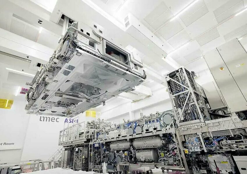

Cỗ máy EUV thế hệ mới nhất của ASML là một kỳ quan công nghệ thực sự. Với trọng lượng lên tới 150 tấn và mức giá khoảng 350 triệu USD, nó hoạt động dựa trên một quy trình cực kỳ phức tạp: bắn 50.000 giọt thiếc nóng chảy mỗi giây vào một buồng chân không. Mỗi giọt thiếc sau đó nhận hai xung laser – một xung yếu để làm dẹt nó ra, và một xung cực mạnh để làm nó bốc hơi hoàn toàn, tạo thành plasma siêu nóng với nhiệt độ gần 220.000 độ C, nóng gấp 40 lần bề mặt Mặt Trời. Chính plasma này phát ra ánh sáng EUV có bước sóng siêu ngắn 13.5nm.
Ánh sáng quý giá này sau đó được điều hướng qua một hệ thống gương phản chiếu siêu nhẵn (độ nhám chỉ tính bằng picomet – phần nghìn tỷ mét), đi qua một mặt nạ chứa bản thiết kế mạch điện, và cuối cùng khắc họa tiết siêu nhỏ lên tấm wafer silicon phủ chất nhạy sáng. Quá trình này lặp đi lặp lại để tạo ra hàng trăm con chip trên mỗi tấm wafer, mỗi con chip chứa hàng tỷ bóng bán dẫn (transistor) và hàng km dây dẫn siêu mảnh.
