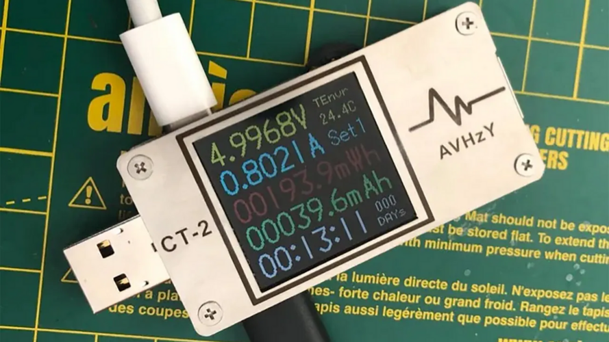

Khá nhiều người nhận ra điều này khi họ dùng đồng hồ đo đầu ra của bộ sạc dự phòng và phát hiện thấy rằng bộ sạc dự phòng được đánh giá là 10.000 mAh chỉ cho ra khoảng 6.000 mAh.
