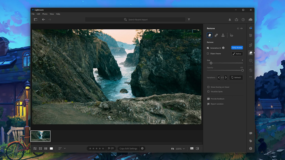

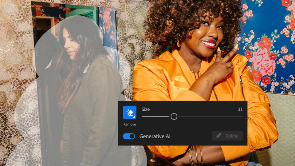

AI Generative Remove trong Adobe Lightroom là một tính năng đột phá sử dụng trí tuệ nhân tạo để loại bỏ các đồ vật và con người không mong muốn khỏi bức ảnh của bạn một cách nhanh chóng và chính xác. Với công nghệ tiên tiến này, Lightroom có thể phân tích hình ảnh, nhận diện và loại bỏ các yếu tố gây nhiễu, đồng thời tự động lấp đầy khoảng trống bằng các chi tiết phù hợp với ngữ cảnh. Điều này giúp bạn dễ dàng chỉnh sửa và cải thiện chất lượng bức ảnh mà không cần kỹ năng chuyên sâu về chỉnh sửa ảnh, mang lại sự tiện lợi và hiệu quả tối đa cho người dùng.
Trong Lightroom, nhấp vào công cụ Xóa ở bên phải (trông giống như một cục tẩy), sau đó điều chỉnh Kích thước cọ của bạn thông qua thanh trượt xuất hiện. Đảm bảo rằng Generative AI được chọn, sau đó vẽ lên phần hình ảnh bạn muốn xóa.

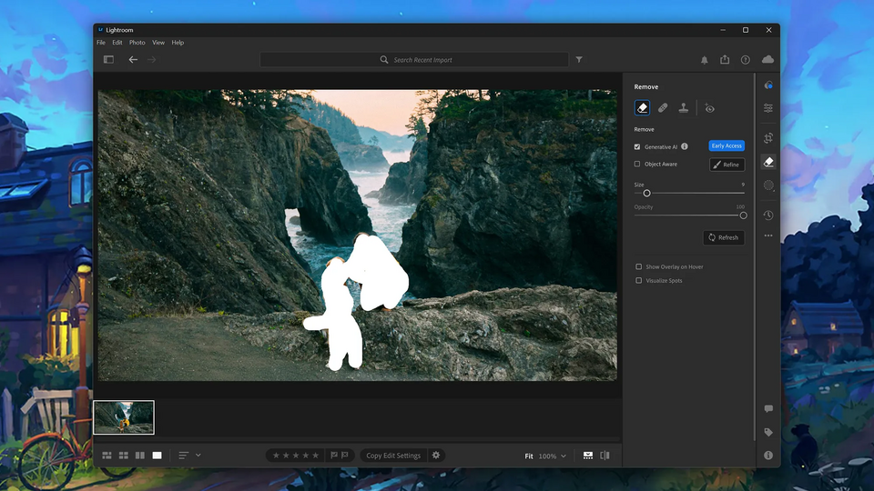

Màn hình tiếp theo sẽ hiện ra cho phép bạn tinh chỉnh lựa chọn của mình. Nếu cần, hãy sử dụng nút Thêm hoặc Trừ để tăng hoặc giảm số lượng pixel được chọn. Khi bạn hài lòng với những gì đã chọn, hãy nhấp vào Áp dụng để AI bắt đầu hoạt động.
Ảnh chụp màn hình: Adobe
Sau đó bạn có thể vẽ thêm thứ gì đó phù hợp với khung cảnh xung quanh như đá, bầu trời, nước hoặc bất cứ thứ gì. Bạn có thể sử dụng các mũi tên Biến thể ở bên phải để làm việc thông qua các tùy chọn khác nhau do AI cung cấp. Nếu nó không hoàn toàn đúng, hãy thử che đi ít nhiều hình ảnh bằng lựa chọn của bạn.
Nếu nó không đúng với mong muốn và nhu cầu của bạn, bạn luôn có thể thử lại bằng cách nhấp vào nút Làm mới để nhận một số biến thể mới. Và vì Adobe đã gắn nhãn đây là “tính năng truy cập sớm”, cho thấy nó chưa hoàn thiện hoàn toàn nên đôi khi AI có thể quá sáng tạo và giới thiệu các yếu tố mới mà bạn không mong muốn.
Bạn vẫn có thể sử dụng công cụ Xóa tiêu chuẩn để sử dụng lại nếu cần mà không cần cải tiến Generative AI. Điều này chỉ đơn giản là lấp đầy những khoảng trống được tạo trong hình ảnh của bạn bằng cách sử dụng dữ liệu đã có sẵn (chẳng hạn như các mẫu bầu trời hoặc tán lá) - nó sẽ không sử dụng nội dung mới do AI phát minh và nó vẫn có thể hoạt động tốt hơn cho các khu vực chỉnh sửa ảnh nhỏ hơn.

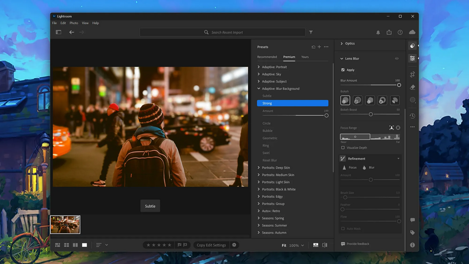

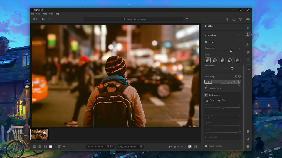

Nếu bạn biết chụp những tấm ảnh với máy ảnh kỹ thuật số và phần mềm chỉnh sửa để giúp bức ảnh trông chuyên nghiệp hơn, bạn có thể làm mờ hậu cảnh phía sau đối tượng chính của ảnh. Nếu không, bạn có thể sử dụng AI - công cụ giúp cho đối tượng của ảnh được lấy nét rõ nét và mọi thứ phía sau trông mờ hơn.
Đây thực sự là một tính năng Lightroom hiện có được cải tiến bằng thuật toán AI. Các thuật toán này chịu trách nhiệm chọn ra chủ đề chính cho bức ảnh của bạn và tìm ra nơi kết thúc tiền cảnh và nơi bắt đầu hậu cảnh (rất quan trọng nếu bạn muốn kết quả cuối cùng trông đẹp mắt nhất có thể).
Để sử dụng Làm mờ hậu cảnh, hãy nhấp vào nút Chỉnh sửa trên thanh công cụ bên phải (nút trông giống như ba thanh trượt), sau đó cuộn xuống phần Làm mờ ống kính và chọn hộp Áp dụng. Sau vài giây, bạn sẽ thấy ảnh đã được chỉnh sửa và bạn có thể tinh chỉnh thêm các hiệu ứng bằng cách sử dụng các tùy chọn ở bên phải.
Các tùy chọn đó cho phép bạn điều chỉnh độ sâu trường ảnh, do đó bạn có thể chọn mức độ mờ được áp dụng cho nền. Ngoài ra còn có các hiệu ứng mờ ảo khác nhau mà bạn có thể chuyển đổi, thay đổi cách xử lý ánh sáng cũng như các công cụ để thêm hoặc bớt thủ công khỏi các khu vực áp dụng hiệu ứng làm mờ.
Cùng với việc nâng cấp Lens Blur, Adobe cũng đã bổ sung thêm các cài đặt trước thích ứng Lens Blur mới trong Lightroom. Những điều này giúp việc áp dụng hiệu ứng trở nên dễ dàng hơn với ít lần nhấp chuột hơn. Một số tính năng xử lý dữ liệu AI được sử dụng để xác định cài đặt tốt nhất cho việc làm mờ hậu cảnh và sau đó bạn có thể nhấp vào giữa các tùy chọn.
Chọn nút Cài đặt sẵn ở bên phải (hai vòng tròn), sau đó chọn Cao cấp và Thích ứng: Làm mờ nền và xem những gì có sẵn để tùy chỉnh. Trong mỗi trường hợp, bạn sẽ thấy các giá trị cài đặt độ mờ thay đổi trong bảng điều khiển bên cạnh và bạn có thể điều chỉnh cường độ tổng thể của các cài đặt trước bằng cách sử dụng các thanh trượt bật lên.

Generative Remove: Loại bỏ đồ vật và con người
Làm mờ hậu cảnh: Tạo nền trông chuyên nghiệp hơn
