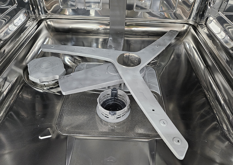

Bạn chưa vệ sinh bộ lọc máy rửa bát. Nếu máy rửa bát có mùi hôi, điều đầu tiên bạn nên kiểm tra là bộ lọc. Rất có thể bộ lọc - nằm ở dưới cùng của máy rửa bát được thiết kế để giữ lại bất kỳ mẩu thức ăn nào còn sót lại từ bát đĩa bẩn - là nguồn gây ra mùi hôi.
Các hạt thức ăn bị kẹt trong bộ lọc có thể gây ra mùi hôi thối. Bộ lọc là thành phần cần được vệ sinh thường xuyên.
Bộ lọc bẩn không chỉ tạo ra mùi hôi thối. Nếu không được vệ sinh thường xuyên, nó cũng có thể cản trở hiệu suất của máy rửa chén.

Bạn nên vệ sinh bộ lọc máy rửa chén mỗi tháng một lần. Đầu tiên, hãy đổ hết các mảnh vụn ra khỏi bộ lọc và rửa sạch bằng nước nóng. Nếu các hạt thức ăn hoặc đất vẫn còn bám trên bộ lọc, hãy thử ngâm bộ lọc trong nước xà phòng ấm. Sau đó, bạn có thể dùng bàn chải đánh răng để loại bỏ các cặn bẩn cứng đầu.
