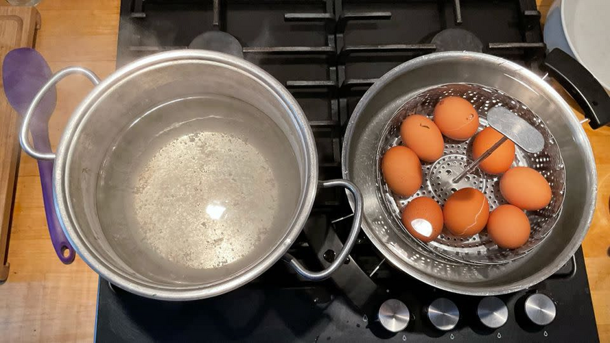

Để kiểm tra việc nấu ăn định kỳ, nhóm nghiên cứu đã đổ đầy nước máy vào một nồi bếp và đun nóng đến nhiệt độ mong muốn trên bếp. Các nhà nghiên cứu đặt nhiệt kế thực phẩm vào cả nước nóng và nước ấm để đảm bảo nhiệt độ đồng đều trong suốt quá trình nấu.

Đối với phương pháp định kỳ, các nhà khoa học luân phiên nhúng trứng trong nước sôi ở nhiệt độ 100 C (212 F) và nước ấm ở nhiệt độ 30 C (86 F) trong hai phút. Chu kỳ này được lặp lại tám lần trong 32 phút.
Trong khi các phương pháp truyền thống dẫn đến nhiệt độ bên trong quả trứng liên tục tăng thì phương pháp tuần hoàn duy trì nhiệt độ lòng đỏ không đổi ở mức 67 độ C (152,6 độ F), trong khi lòng trắng đạt nhiệt độ từ 87 độ C đến 100 độ C (188,6 độ F đến 212 độ F) trong nước nóng và từ 30 độ C đến 55 độ C (86 độ F đến 131 độ F) trong nước ấm.
