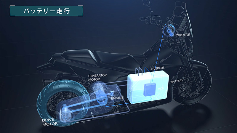

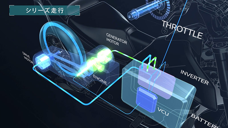

Trong nỗ lực chuyển sang xe điện (EV), Yamaha giới thiệu cách tiếp cận đầu tiên: hệ thống hybrid nối tiếp song song (SPHEV – Series Parallel Hybrid Electric Vehicle), dự kiến tích hợp trên các dòng xe tay ga cỡ trung. Hệ thống này kết hợp một động cơ đốt trong với hai mô-tơ điện: một mô-tơ truyền động trực tiếp đến bánh xe, mô-tơ còn lại nối với động cơ để phát điện. Động cơ đốt trong đảm nhận cả việc phát điện (cho mô-tơ) và chạy xe (truyền động bánh xe).

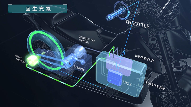

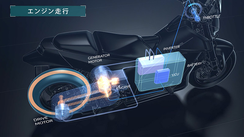

Ở chế độ EV, xe khởi động bằng mô-tơ điện hoàn toàn. Khi giảm tốc, phanh tái sinh nạp điện cho pin. Sau khi chạy, tùy mức pin, động cơ đốt trong sẽ khởi động để phát điện. Ở tốc độ trung bình và cao, hệ thống chuyển sang động cơ đốt trong cho hiệu suất tốt hơn, kết hợp với mô-tơ khi cần tăng tốc. Có hai chế độ lái linh hoạt:
- Dual Boost: Động cơ đốt trong cộng với mô-tơ truyền động bánh sau.
- Triple Boost: Khi cần tăng tốc mạnh hơn, mô-tơ phát điện cũng tham gia truyền động.
