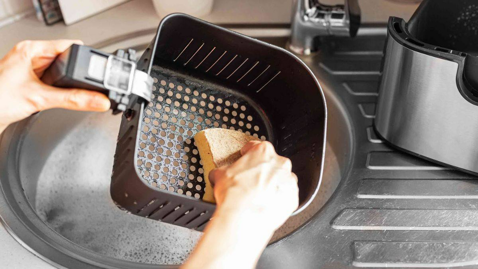

  • Rửa sạch giỏ chiên và khay hứng dầu bằng nước nóng, nước rửa chén và bọt biển mềm (tránh miếng chùi kim loại để bảo vệ lớp chống dính).
  • Lau trong và ngoài nồi bằng khăn ẩm, để khô tự nhiên 30 phút.

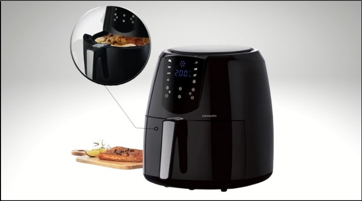

  • Cắm phích vào ổ điện tiếp đất (220V, 10A) để tránh chập điện.
  • Kéo giỏ chiên ra, cho thực phẩm vào nhưng không vượt mức tối đa (ví dụ, 0,8 kg khoai tây cho nồi 5 lít).
  • Xếp thực phẩm đều, không chồng chất để khí nóng lưu thông.
  • Đẩy giỏ vào nồi, chỉ cầm tay nắm để tránh bỏng (khoang nồi đạt 200°C).
  • Cài nhiệt độ (160°C cho rau củ, 180°C cho khoai, 200°C cho thịt) và thời gian (15 phút cho khoai, 25 phút cho gà). Lắc giỏ giữa chừng (sau 7-10 phút) để chín đều.
  • Nếu dùng giấy nến/giấy bạc, cắt vừa khay (20-25 cm) để không cản quạt.
