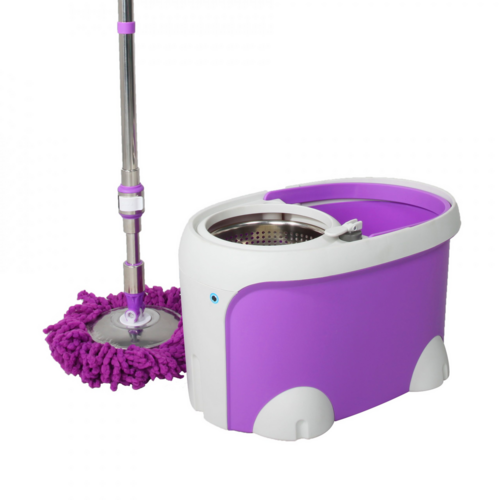

Hiện tượng không xoay vắt được có lẽ là sự cố thường gặp nhất ở dòng cây lau nhà 360 độ khiến công việc dọn dẹp vệ sinh của những bà nội trợ bị gián đoạn. Bạn có thể thử tự sửa chữa trước khi bỏ một khoản tiền để đầu tư sản phẩm mới bằng chính những vật dụng thường thấy trong chính căn nhà của mình nhé!
Tuy là một sản phẩm được cải tiến so với chổi lau nhà truyền thống nhưng dòng cây lau nhà 360 độ cũng thường gặp phải một số trục trặc. Dưới đây là những lý do thường gặp nhất:
- Theo thời gian, lực ma sát giữa thân cây lau và phần đầu đã bị mài mòn.
- Do người sử dụng lắp ráp không đúng hướng dẫn của nhà sản xuất.
- Nhiều người bật khớp nhựa để kéo dài cây chổi lau nhưng khi vệ sinh chổi lại quên mất điều đó khiến chổi khó có thể co giãn để xoay được trong lồng giặt. Khi đó người dùng lại cố gắng dồn vào chổi một lực lớn làm cho cây lau nhà bị kẹt.
- Do lâu không dùng, giữa các khớp nối với nhau không còn trơn tru do khô dầu.
- Do lực ly tâm của mâm vắt và đầu của bông lau không còn mạnh, lực không đủ để có thể vắt ráo nước ở bông lau
- Có thể kẹt hoặc bị rơi một số linh kiện lắp đặt trong quá trình vệ sinh
Trong quá trình sử dụng, cây lau nhà không xoay được chủ yếu là do ma sát giảm. Để xử lý tình trạng này rất đơn giản, bạn chỉ cần sử dụng đến những dụng cụ và vật liệu có sẵn trong nhà là có thể khắc phục được tình trạng này:
Bước 1: Sử dụng 1 sợi mảnh quấn lại rồi buộc chặt ngay vị trí nối giữa cây cầm và đầu lau của chổi lau nhà.
Bước 2: Dùng dây chun để buộc vào đoạn nối vừa buộc ở trên. Phụ thuộc vào độ ma sát mà bạn muốn mà có thể tuỳ tăng giảm lượng chun để buộc vào.
Bên cạnh đó, bạn cũng cần vệ sinh, bảo quản cây lau nhà thường xuyên để kéo dài tuổi thọ cho sản phẩm nhé.
