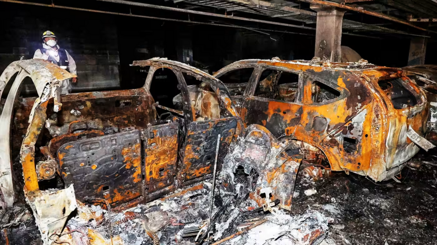

Hình ảnh vụ cháy xe điện Mercedes-Benz trong hầm chung cư ở Hàn Quốc ngày 1/8 làm cháy hơn 100 xe xung quanh.

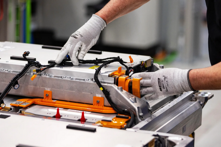

Trong một vụ va chạm làm hỏng pin xe điện, hỏa hoạn có thể bắt đầu bằng thứ gọi là hiện tượng mất kiểm soát nhiệt. Pin xe điện không phải là một khối rắn. Thay vào đó, pin xe điện là một tập hợp nhiều viên pin nhỏ hơn, được gọi là ô pin (cell) ép vào nhau. Với hiện tượng mất kiểm soát nhiệt, phản ứng hóa học xảy ra trong một trong các cell sẽ tạo ra ngọn lửa ban đầu và nhiệt sẽ nhanh chóng lan sang từng cell liền kề cho đến khi toàn bộ pin xe điện cháy.
Pin xe điện là một tập hợp nhiều viên pin nhỏ hơn, được gọi là ô pin (cell) ép vào nhau

Những khiếm khuyết như vậy có thể là nguyên nhân gây ra các vụ cháy xe điện gần đây được công khai rộng rãi ở Hàn Quốc, một trong số đó là vụ cháy xe điện của Mercedes đã làm hư hỏng hơn một trăm chiếc xe trong bãi đậu xe.
