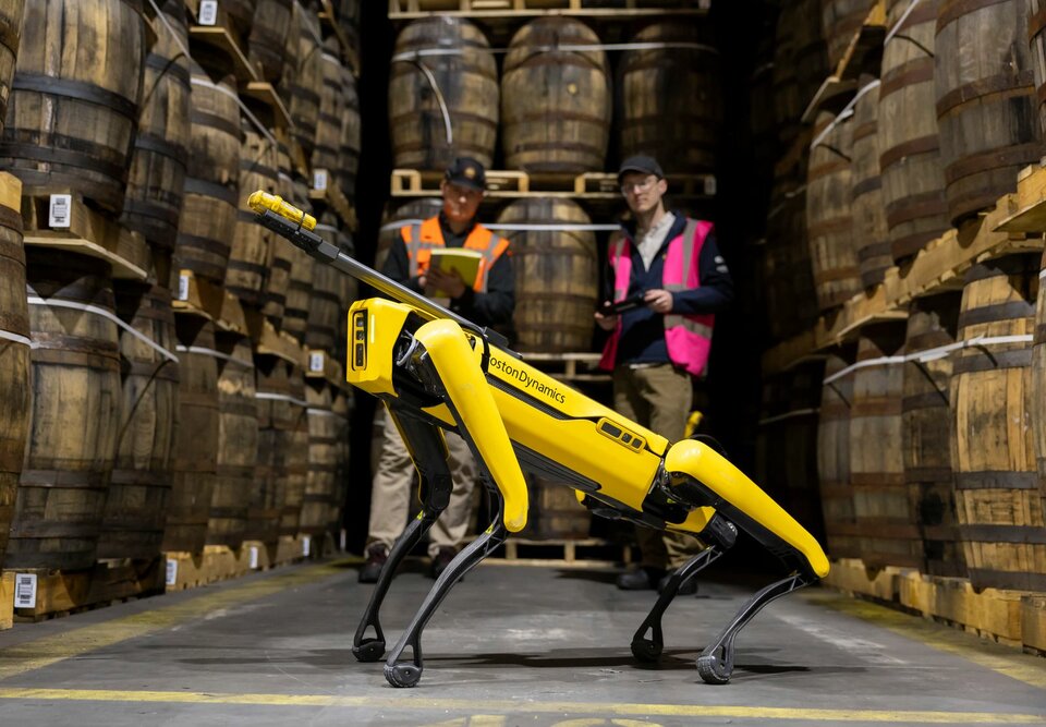

Trước áp lực phải tìm ra những thùng rượu bị rò rỉ, Bacardi đã hợp tác với Viện Sản xuất Quốc gia Scotland (NMIS). NMIS được trình bày vấn đề và đã đưa ra một giải pháp đáng ngạc nhiên: Tại sao không sử dụng một chú chó robot?
Andrew Hamilton, người đứng đầu Trung tâm Sản xuất Quy trình Kỹ thuật số của NMIS, cho biết đề xuất đầu tiên của nhóm là Dewar’s có thể thử một robot Boston Dynamics Spot đi lang thang trong nhà kho để tìm kiếm những thùng rượu bị rò rỉ.

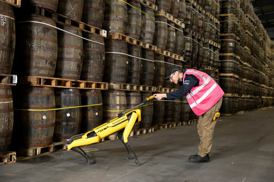

Đây là lúc chú chó robot được tung ra. Thay vì gõ vào thùng, nó được thiết kế để phát hiện hơi ethanol trong không khí.
“Các kỹ sư của chúng tôi đã phát triển một cánh tay in 3D tích hợp với một ‘mũi’ cảm biến ethanol để thử nghiệm cách phát hiện hơi ethanol,” Hamilton nói. Ý tưởng rất đơn giản: Con chó sẽ đánh hơi từng thùng, ghi lại nồng độ ethanol gần đó và báo cáo lại vị trí của bất kỳ thùng nào đang bị thất thoát quá nhiều rượu. Nghe có vẻ tốn kém và phức tạp, nhưng Holmes cho biết giá của robot này chưa đến 100.000 USD.
Chú chó Spot được cải tiến lần đầu tiên được thử nghiệm trên một số thùng nhỏ được kiểm soát để đảm bảo nó có thể đánh hơi chính xác sự khác biệt giữa một thùng đang ủ bình thường và một thùng bị rò rỉ quá mức. Sau đó, nó được thả vào kho của Dewar's để chứng minh thêm tính khả thi của ý tưởng. Holmes cho biết các thử nghiệm ban đầu đã thành công, với chú chó – được đặt tên là Royal Barkla để tưởng nhớ nhà máy chưng cất Royal Barkla của Bacardi gần Nairn, Scotland – đang được lập trình để hoạt động theo chương trình. Trên thực địa, chú chó robot đã xác định được 10% số thùng cần được xử lý ở mức độ nào đó, một con số đáng kinh ngạc.
Tất nhiên, Royal Barkla đã gây được tiếng vang lớn tại nhà máy chưng cất. “Nó di chuyển khá nhanh. Và nó tạo ra âm thanh kinh khủng, giống như trong phim kinh dị, tiếng cào sàn khi nó đuổi theo bạn,” Holmes nói đùa. Nhưng nghiêm túc mà nói, thí nghiệm đã thành công rực rỡ. “Chúng tôi đã tìm thấy đủ các chỗ rò rỉ để thấy việc tiếp tục công việc đang làm là xứng đáng.”

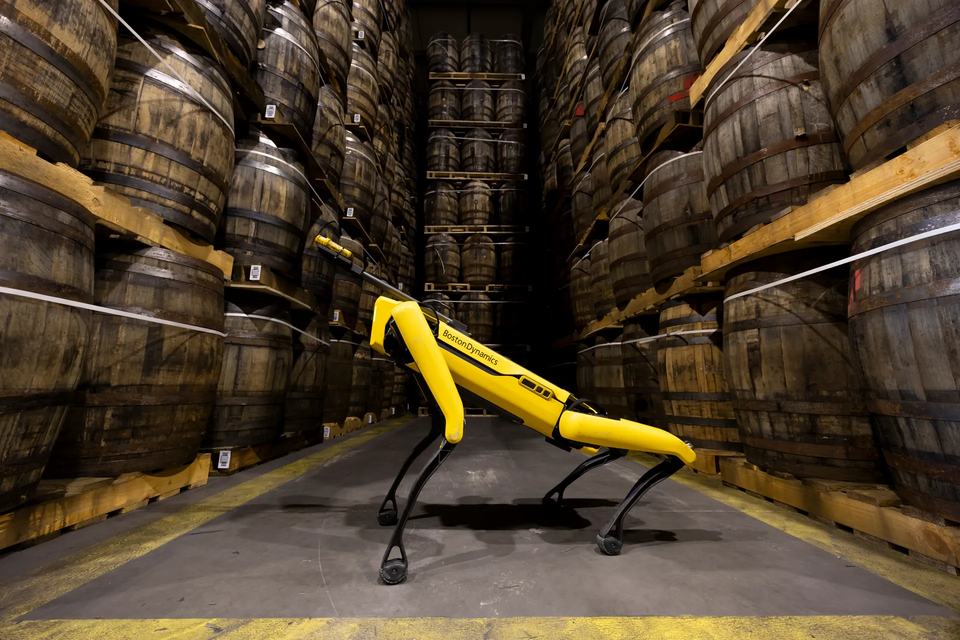

Mặc dù các thử nghiệm ban đầu đã thành công, nhưng thật không may, Royal Barkla vẫn là một giải pháp chưa hoàn hảo cho vấn đề rò rỉ vì một lý do chính: Nó không thể leo lên theo chiều dọc. “Chú chó chỉ có thể leo cao đến 1,5 mét,” Holmes nói, “vì vậy hiện tại chỉ có thể kiểm tra tầng thùng thấp nhất. Mặc dù nó đã chứng minh được khả năng hoạt động ở đó, nhưng giờ chúng tôi đang tiếp tục nghiên cứu để chứng minh tính khả thi của ý tưởng này.”
“Chúng tôi đã tìm ra một robot hình nhện có thể leo trèo,” Holmes nói, gợi lên một tương lai đáng sợ hơn nhiều cho việc phát hiện rò rỉ. Ý tưởng khác quen thuộc hơn: một máy bay không người lái cảm biến ethanol có thể bay xung quanh bên trong nhà kho để tìm kiếm các điểm nóng có nồng độ cồn cao. Bacardi hiện đã sử dụng máy bay không người lái cho các mục đích như an ninh, kiểm tra mái nhà và hàng rào, vì vậy đây sẽ là một bước mở rộng tự nhiên của công nghệ mà công ty đã có sẵn.
