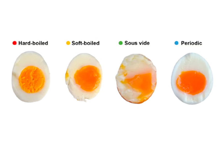

Ba kỹ thuật luộc trứng thông thường (từ trái qua) không tạo ra được lớp lòng trắng chín mà mềm dẻo, lòng đỏ mịn sánh như kỹ thuật luộc 32 phút mới phát hiện. Ảnh: Emilia Di Lorenzo và Ernesto Di Maio

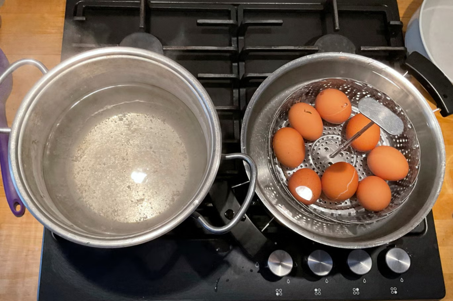

Nhóm nghiên cứu của Đại học Naples Federico II, Italy đã phát triển phương pháp "luộc trứng chu kỳ" (periodic cooking). Họ đặt trứng vào rổ hấp và luân phiên di chuyển giữa một bên là nước sôi và một bên nước ấm 30 độ C. Cứ 2 phút trên nồi hấp sôi, họ lại chuyển sang 2 phút ở nước ấm 30 độ C, lặp lại trong tổng cộng 32 phút. Sau đó, làm nguội trứng dưới vòi nước chảy rồi bóc vỏ.

Sau khi luộc xong, các nhà nghiên cứu đã kiểm tra thành phần hóa học của trứng thành phẩm và cho một nhóm người ăn thử để so sánh với trứng luộc truyền thống. Kết quả, phương pháp này giúp lòng trắng trứng đạt độ chín hoàn hảo mà không làm lòng đỏ bị khô.
"Lòng trắng mềm dẻo, trong khi lòng đỏ trở nên kem mịn màng, có thể phết lên bánh mỳ như bơ", tác giả nghiên cứu Emilia Di Lorenzo, Đại học Naples Federico II, cho biết.
Các nhà khoa học luân phiên đảo trứng trong 32 phút từ nồi hấp sang nồi nước ấm 30 độ C để tạo ra trứng chín hoàn hảo nhất. Ảnh: Emilia Di Lorenzo và Ernesto Di Maio
