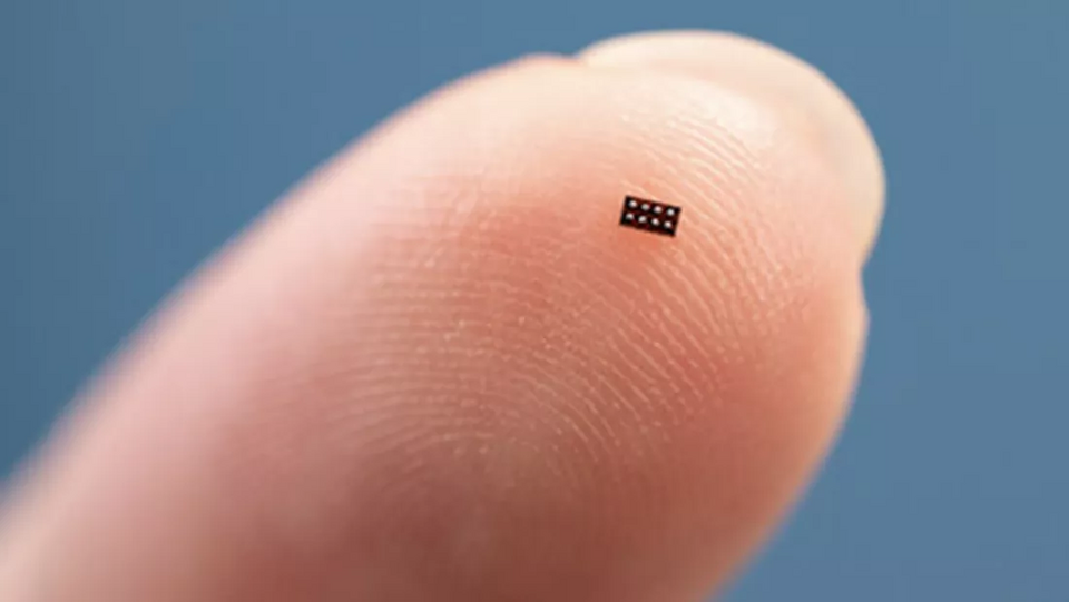

MCU MSPM0C1104 là một phần của danh mục MCU Arm Cortex-M0+ MSPM0 của Texas Instruments và tận dụng các lợi thế của công nghệ gói chip ở cấp độ wafer (wafer-level chip-scale package - WLCSP), làm cho nó nhỏ hơn 38% so với các thiết bị cạnh tranh. Tiến bộ công nghệ này cho phép các kỹ sư duy trì hiệu suất tính toán cao mà không làm tăng kích thước bo mạch, điều này rất quan trọng đối với các thiết bị như tai nghe nhét tai và đầu dò y tế. MCU có bộ chuyển đổi tương tự sang số (analog-to-digital converter - ADC) 12 bit với ba kênh, sáu chân đầu vào/đầu ra đa năng (general-purpose input/output - GPIO) và khả năng tương thích với các giao diện truyền thông tiêu chuẩn như UART, SPI và I2C.
Được xây dựng trên lõi Arm Cortex-M0+ nâng cao, MSPM0C1104 hoạt động ở tần số lên đến 24 MHz. Nó bao gồm bộ nhớ flash nhúng lên đến 16 KB và SRAM 1 KB. Nó cũng tích hợp một bộ dao động trên chip tốc độ cao với độ chính xác từ -2% đến +1,2%, loại bỏ sự cần thiết của một tinh thể bên ngoài. Các tính năng đáng chú ý khác bao gồm DMA một kênh, bộ tăng tốc CRC-16 và một loạt các thiết bị ngoại vi tương tự hiệu suất cao như cảm biến nhiệt độ trên chip. Thiết bị cũng cung cấp các thiết bị ngoại vi kỹ thuật số thông minh, bao gồm một bộ hẹn giờ nâng cao 16 bit, hai bộ hẹn giờ đa năng 16 bit và bộ hẹn giờ watchdog có cửa sổ.
MCU MSPM0C1104 hoạt động trong phạm vi nhiệt độ rộng từ -40°C đến 125°C và hỗ trợ điện áp cung cấp từ 1,62V đến 3,6V. Hiệu suất năng lượng của nó rất đáng chú ý, chỉ tiêu thụ 87μA/MHz khi hoạt động và 5μA ở chế độ chờ với khả năng duy trì SRAM. Hiệu quả và kích thước nhỏ gọn này làm cho nó đặc biệt phù hợp với các thiết bị chạy bằng pin, nơi thời lượng pin kéo dài là rất cần thiết.
