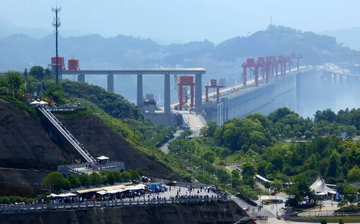

Là một trong những dự án thủy điện lớn nhất thế giới, Đập Tam Hiệp có tiêu chuẩn thiết kế rất cao. Theo quy định kỹ thuật, hồ chứa của đập được thiết kế với tuổi thọ khoảng 150 năm, và các chức năng chính như phát điện, kiểm soát lũ được thiết kế cho 100 năm sử dụng.
Thậm chí, từ thời điểm thảo luận dự án vào năm 1958, các chuyên gia Trung Quốc đã đánh giá rằng nếu được quản lý phù sa tốt, đập này có thể hoạt động đến 200 năm, và hồ chứa sẽ không bị bùn lấp đầy trong 400 năm. Chủ tịch Mao Trạch Đông khi nghe báo cáo này đã từng cảm thán rằng: “Một công trình lớn như vậy, chỉ dùng vài trăm năm thì tiếc thật.”
